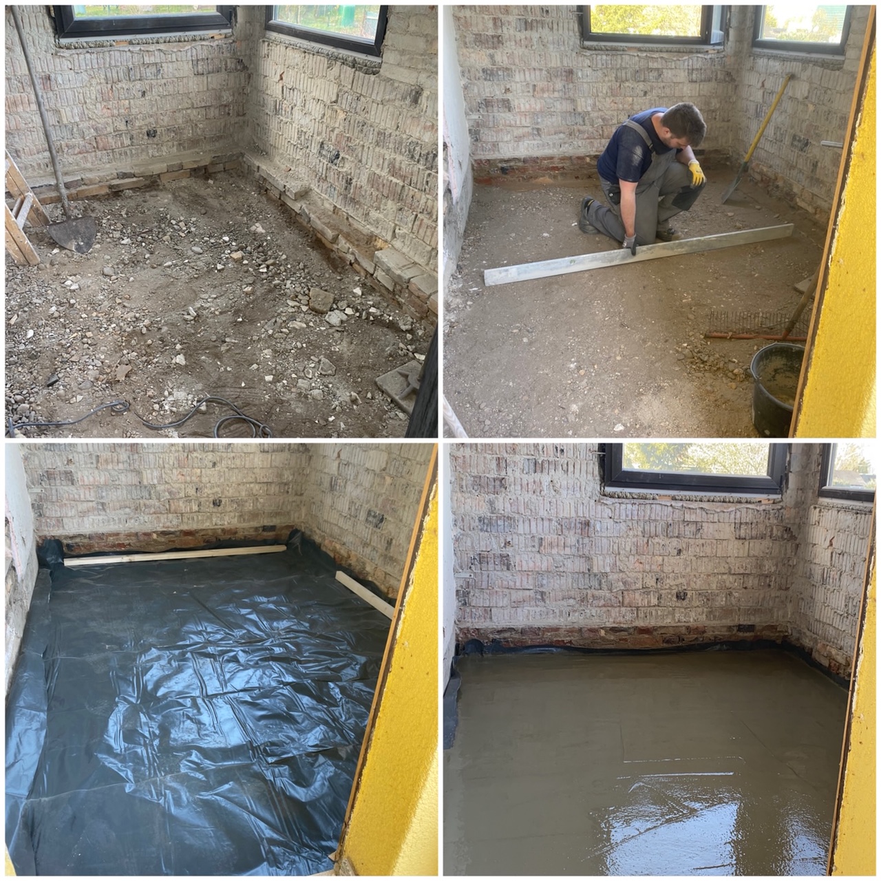

wir haben einen Anbau an unserem Haus (BJ 1950), der etwa 60cm über dem Boden sitzt (Begehbar über eine kleine Treppe von außen). Geplant ist eine Küche in diesem Raum. Gebaut ist der Raum mit einem Ringfundament aus Ziegelsteinen. Der Boden ist nach unten Erdreich, welches wir verdichtet haben, eine Sperrfolie aufgebracht haben und anschließend eine Betondecke gegossen haben. Der aktuelle Stand sieht so aus bzw. haben wir den Sockel rundrum noch mit einer Horizontalsperre versehen und ca. 40cm hoch mit Sockelputz versehen.
Meine Frage ist jetzt wie können wir den Bodenaufbau weitermachen? Im Boden sollen noch die Wasserleitungen und Abwasserleitungen laufen sowie Heizungsrohre für einen Heizkörper. Geplant war nun eine Katja Sprintbahn und darauf Dämmung (in dieser Schicht sollen die Rohre laufen) oder Schüttdämmung, darauf Trockenestrichplatten und dann Fliesen oder Vinylboden. Ist das sinnvoll oder totaler Quatsch? Bei dem Punkt Dämmung sind wir uns unsicher. Ist eine Dämmschüttung möglich oder sollte man hier auf Dämmplatten setzten?
Wir sind leider keine Fachmänner/frauen, jedoch haben wir keine Handwerker gefunden, die den Raum (ca.7qm) für uns bearbeiten wollten.

Kann man so machen, ob Schüttung oder Platten ist eigentlich egal, Platten sind meiner Meinung nach einfacher zu verarbeiten.
Lumpi_LE
Nein, gegen den Boden brauchst eine Feuchtesperre - das macht ja die genannte Katja. Kann man aber auch einfach abschweißen.
