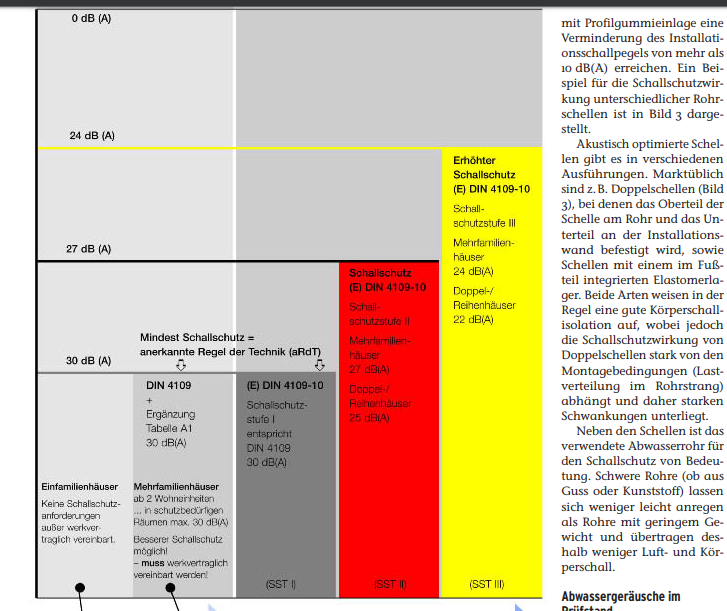

Frag den Bauträger mal wo er sich hier einordnet. Das rote würde ich für Schlafräume als Minimum erachten- wenn nicht, dann solltest DU genau jetzt was sagen.
Diagramm zu Schalldämmwerten DIN 4109-10 mit farbcodierten Klassen (0–30 dB).

Aber ganz so voreilig würde ich das nicht akzeptieren. Auf jeden Fall solltest du mal überprüfen, wie laut das ist, wenn da das Abwasser durchläuft. Direkt live ausprobieren.
Es ist schon extrem ärgerlich, ich wollte nur mal hören was Experten bzw. Leuten dazusagen die sich hiermit auskennen. Ich werde es auf jeden Fall das nächste mal testen wenn ich auf der Baustelle bin.

Nachdem der Rohbau fertig war wurden ohne weitere Informationen einfach Rohre durch die zwei markierten Stellen gezogen und haben insgesamt circa 20x20cm Raum weg genommen.

Hier geht es ja nicht um die 2-3 cm Putz, die man vom Rohbaumaß abzuziehen vergisst, sondern um 20-25cm! Ich kann das gut verstehen, dass jetzt die fremden Rohre durch die eigene Wohnung sehr überraschend kommen.
Auf der anderen Seite fehlen im Plan aber auch die eigenen Leitungen und Rohre, das hätte bei der Planung der eigenen Bäder auffallen können.

Ich kann verstehen, dass ihr euch ärgert. Als Laie kommt man nicht auf die Idee, dass noch irgendwo Schächte eingebaut werden. Meistens haben Bauträger leider irgendwelche Phrasen in den Verträgen stehen, so nach dem Motto "Grundriss nicht verbindlich" oder wie du schon sagtest "kleine Änderungen möglich", deshalb hast du wahrscheinlich wenig Chancen, die Stornogebühren vom BT zu bekommen. Hat das wirklich so gravierende Auswirkungen auf die geplante Möblierung?
