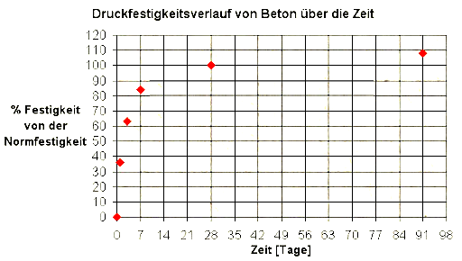

Kann man einen gegossenen Beton noch am nächsten Tag Flügel oder mechanisch glätten?
knalltüte
Beton hat bereits nach einem Tag ca. 30% der "Endfestigkeit" erreicht.
Es ist halt kein linearer Vorgang. Das glätten wird dann aber keinen Spass
mehr machen, könnte mir aber vorstellen das das trotzdem mit (erheblichem)
Aufwand machbar ist.
Aber: Sorry?!? Wer "vergisst" denn das glätten unmittelbar beim/nach dem einbringen?
Plot zeigt Druckfestigkeit von Beton über Zeit; Achsen: Prozent der Normfestigkeit, rote Messpunkte.

hegi___
Also vergessen hat die niemand.
Mir haben fast alle Baufirmen abgeraten und gemeint der Beton wäre schon glatt genug in der Garage ohne Estrich.
Hmm also läuft dann wohl eher auf schleifen heraus.
