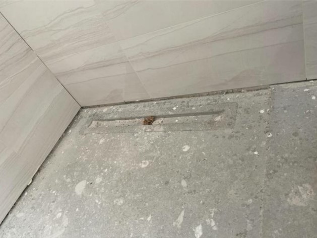

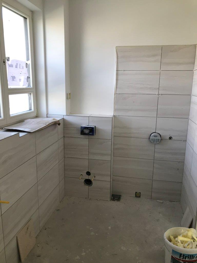

hier direkt die Frage:
Muss im Bad - speziell in der Dusche - die Abdichtung von Wand und Boden in einem Arbeitsgang abgedichtet werden?
Unsere Situation:
In 2 Wochen ist Hausübergabe und aktuell sind alle Fliesen an der Wand verlegt, nur der Boden noch gar nicht.
Unser Gutachter hat dies als Mangel aufgenommen und angewiesen, alle Fliesen runter zu machen die Abdichtung von Wand und Boden in einem Arbeitsgang herzustellen (+ Dokumentation) und dann die Fliesen wieder drauf.
Der Bauträger möchte nun nur die unterste Fliese wieder raus und ab dort abdichten.
Zusammenfassung:
Können wir die Übergabe verweigern, wenn es nicht nach Empfehlung des Gutachters gemacht wird?
Was besagt die Norm? Müssten wir die "Notlösung" des Bauträgers akzeptieren?
Vielen Dank für Euren Rat.

Ich kenn mich mit den DIN Normen nicht aus, aber aus rein logischen Gründen kriegt man da ja nicht mehr flüssigfolie ordentlich hin. Wie hat er sich das denn vorgestellt? Die unterste Fliese abkleben und dann mit nem dünnen Pinsel den Zwischenraum von Fliese und Boden ausreichend dick und dicht mit Flüssigfolie streichen?
