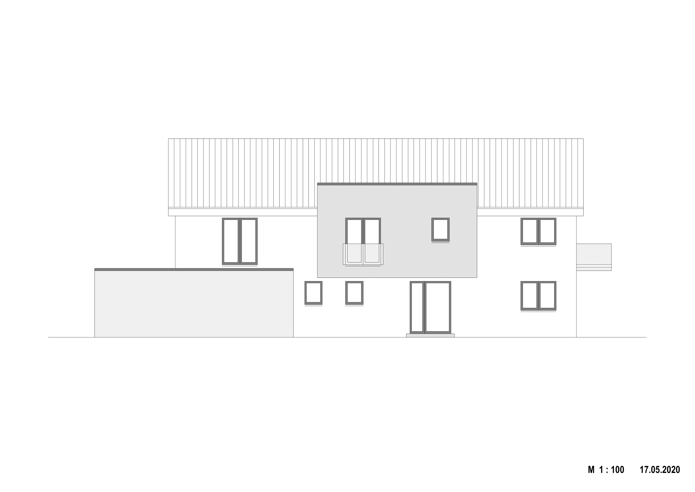

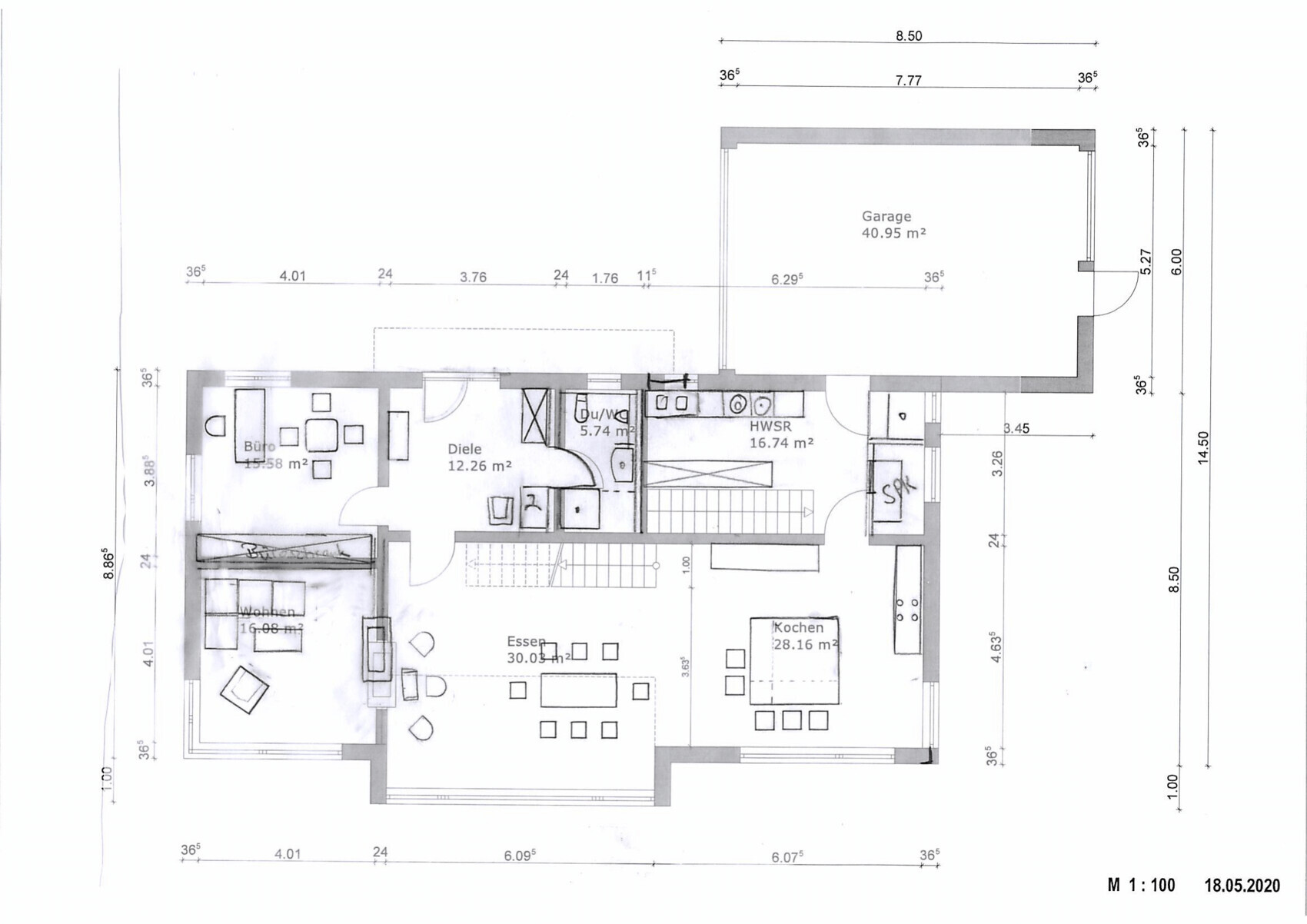

ich lese hier schon seit einigen Wochen mit und habe einige Ideen aufgeschnappt und wohl auch schon ein paar Dinge mir Eurer Hilfe verbessern können.
Daher denke ich, dass es jetzt an der Zeit ist, dass ich unseren bisher erarbeitete Grundriss hier zur Diskussion stelle. Ich denke zum einen wird man selbst mit der Zeit etwas "Betriebsblind", was den eigenen Entwurf anbelangt und zum anderen gibt es hier, so wie ich bei den anderen Themen gesehen habe, viele Mitglieder mit viel Erfahrung.
Bitte entschuldigt die optisch nicht optimalen Pläne. Ich habe die Möbel mit Pauspapier über die Grundrisse gelegt. Ich habe keine (für mich) geeignete Softwarelösung gefunden, in die ich die Pläne des Architekten hätte importieren können. Habe dann aufgegeben und es per Hand gemacht
Ich freue mich auf Eure Vorschläge. Gerne auch Kritik und Anregungen. Jetzt sind wir noch in der Phase in der wir einiges anpassen und optimieren können.
Vielen Dank schon Mal an Alle.
Chrisse

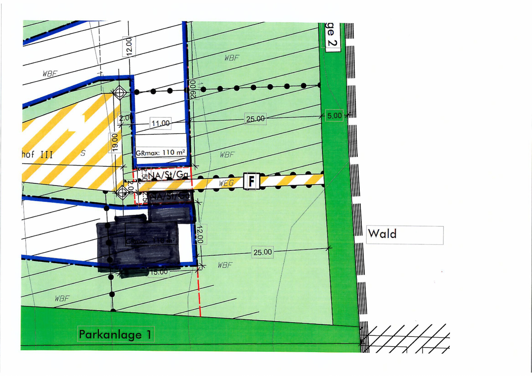

Größe des Grundstücks: >1.000qm
Hang: nein
Grundflächenzahl 0,3
Geschossflächenzahl
Baufenster, Baulinie und -grenze: Baufenstertiefe wurde in Richtung Nord zu Süd mit dem Entwurf bereits komplett ausgenutzt
Randbebauung
Anzahl Stellplatz: 4
Geschossigkeit: 2
Dachform: zulässig sind Zeltdach, Satteldach und Walmdach

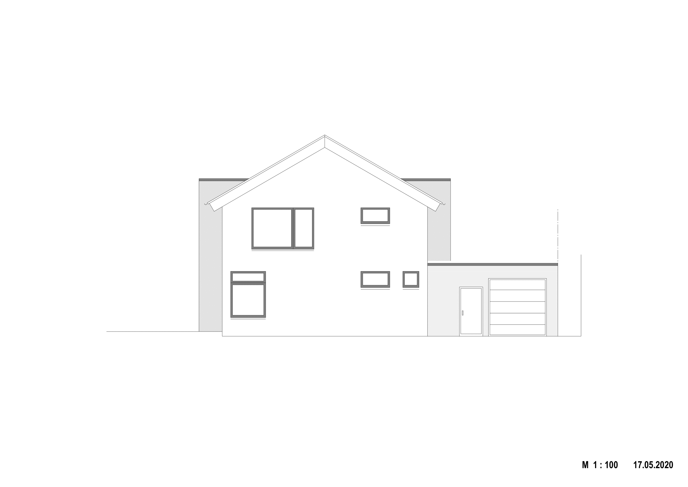

Ausrichtung: Pläne sind alle genau nach Norden ausgerichtet. Eingang somit im Norden.
Maximale Höhen/Begrenzungen: maximale Wandhöhe: 5,60m (gemessen an Unterkante Sparren)
weitere Vorgaben
Stilrichtung, Dachform, Gebäudetyp: Satteldach

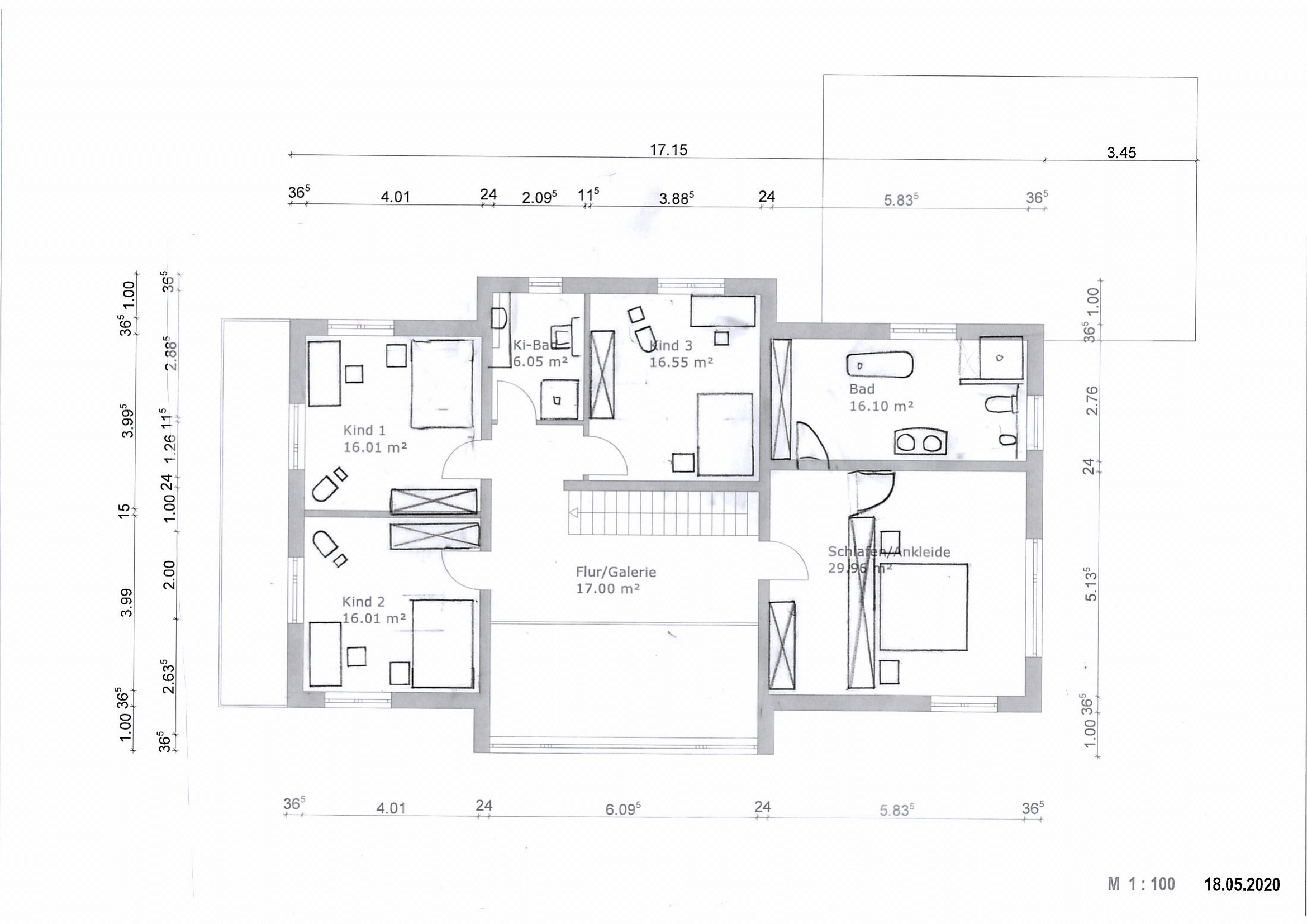

Im OG: 3 recht gleichwertige Kinderzimmer. Separates Kinderbad, Elternbereich über Ankleidezimmer erschlossen, soll auch als Verteiler zu Elternbad und Schlafzimmer dienen, damit man sich nicht stört, wenn einer bereits/noch schläft.

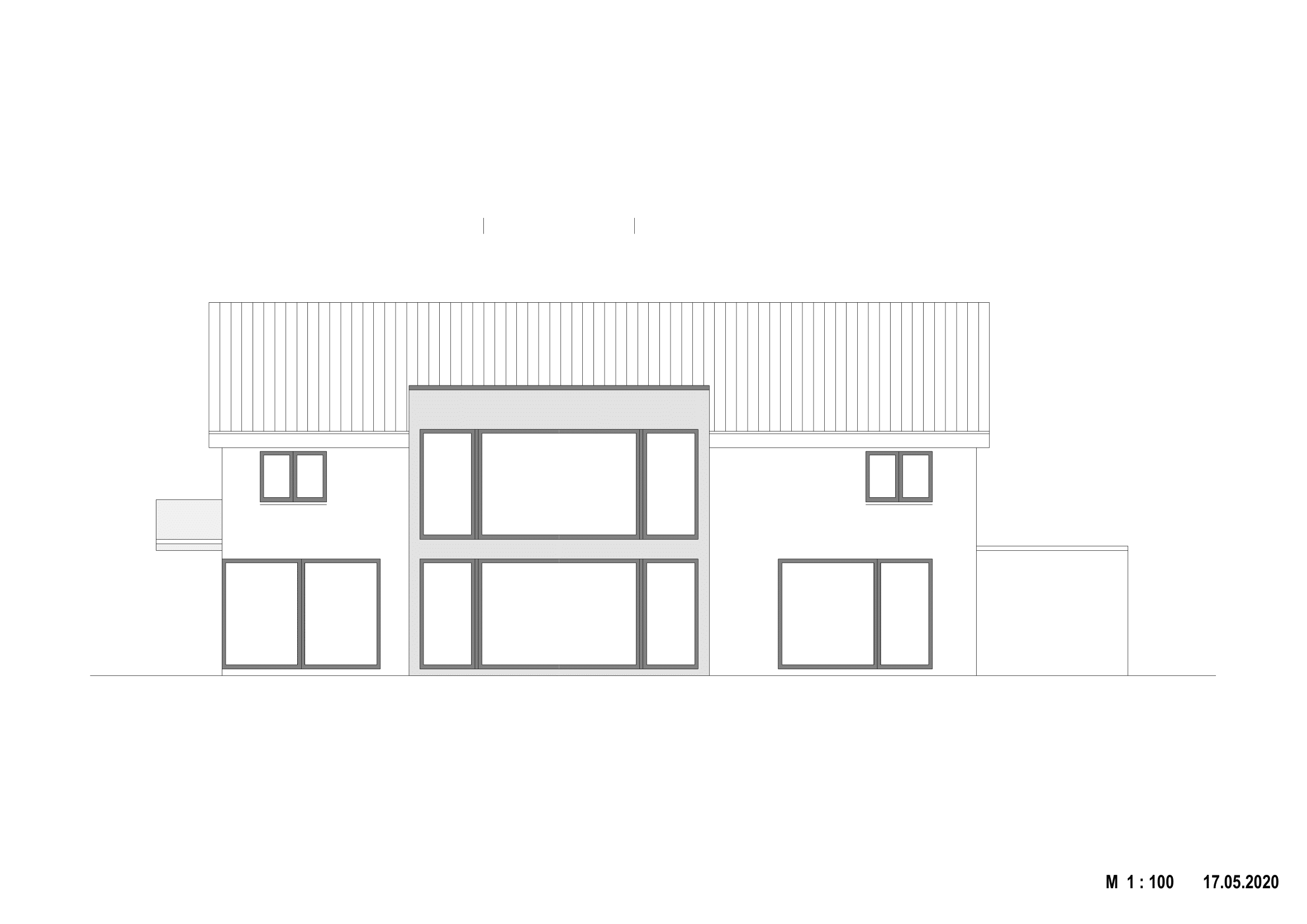

Nach Norden zu Straße/Nachbar wenig Aufenthaltsräume und daher gut „abgeschirmt“, nach Süden recht offen, da kein Nachbar und nach Osten schöner Blick in den Wald.

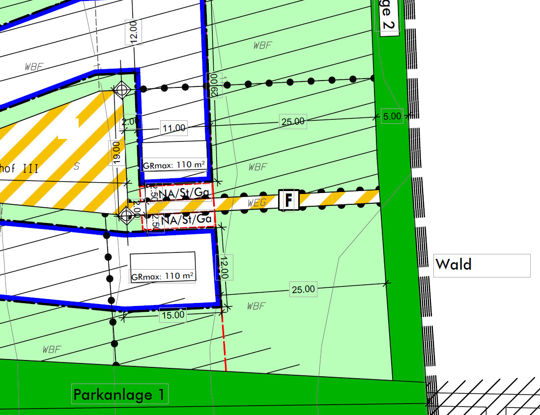

Küche, Essbereich bis hin zum Kamin ist etwas schmal im Vergleich zur Länge Dies ist zum einen der eingeschränkten breite des Baufensters in Kombination mit der unbedingt gewünschten Doppelgarage geschuldet, sowie gleichzeitig dem Thema, dass es sich um 2 Grundstücke handelt, das östliche davon ist jedoch mit einer maximale Grundflächenzahl von 110qm belegt. Hierdurch könnten wir trotz evtl. schmalerer Garage nicht wirklich breiter bauen. An sich ist dies auch nicht schlimm, bedarf jedoch noch ein par Überlegungen hinsichtlich der sinnvollen Aufteilung von Küche/Ess-/Wohnbereich.
Wohnzimmer ist gewollt verhältnismäßig klein, da wir dort lediglich private Sitzgelegenheiten sowie einen Fernseher haben möchten und dies eher „kuschlig“ halten möchten. Dafür auf der anderen Seite des Kamins eine kleine Sitzgruppe wenn wir Besuch haben.

Auf ein paar qm in den westlichen Kinderzimmern und im Elternbad

Wir haben für uns eine Art Pflichtenheft erstellt, welche Räume wir benötigen und wie groß diese ca. sein sollten. Ebenso die Wünsche wie bspw. Gäste-WC mit Dusche, Hauswirtschaftsraum zwischen Garage und Küche, Ankleidezimmer im Elternbereich etc.
Welche Wünsche wurden vom Architekten umgesetzt?
Im Prinzip wurde fast alle Anforderungen so umgesetzt wie gewünscht bzw. haben wir mit dem Architekten so lange optimiert, bis wir das jetzige Ergebnis hatten.
Wir waren auch in zahllosen Musterhausparks und haben uns sehr viele Grundrisse in Büchern und im Internet angeschaut um Ideen zu bekommen.
GUT: Ausrichtungen finden wir optimal. Norden wenig Aufenthaltsräume, nach Süden sehr offen (problemlos, da keine direkten Nachbarn). Im Osten Morgensonne im Schlafzimmer, im Westen bei den Kinderzimmern schöner Blick auf den Ort/das restliche Baugebiet.
SCHLECHT: Küche/Ess-/Wohnbereich etwas schmal im Verhältnis zu Länge. Daher Möblierung/Nutzung noch nicht optimal.
Die Integration des Ofens als Raumtrenner zwischen Essbereich und Wohnzimmer ist für uns noch nicht so stimmig. Wir möchten zwischen Essbereich und Wohnzimmer eine kleine Sitzgruppe haben die man mit Gästen zusammen nutzen kann.
- Fallen euch Schwachstellen auf, die wir nicht erkannt haben bzw. die ihr suboptimal findet (bspw. etwas zu schmal oder zu breit, zu groß oder zu klein)?
- Habt ihr Ideen hinsichtliches der sinnvollen Einteilung/Nutzung des Küchen und Essbereichs?
- Ansonsten sind wir für alle Anmerkungen, Tipps und Ideen offen und sehr dankbar.
Grundriss eines Hauses: Garage, Küche, Essen, Wohnen, Büro, Diele, Du/WC, HWSR (Maßstab 1:100).
Grundriss eines Hauses: drei Kinderzimmer, Schlafzimmer mit Ankleide, zwei Bäder, Flur/Galerie.

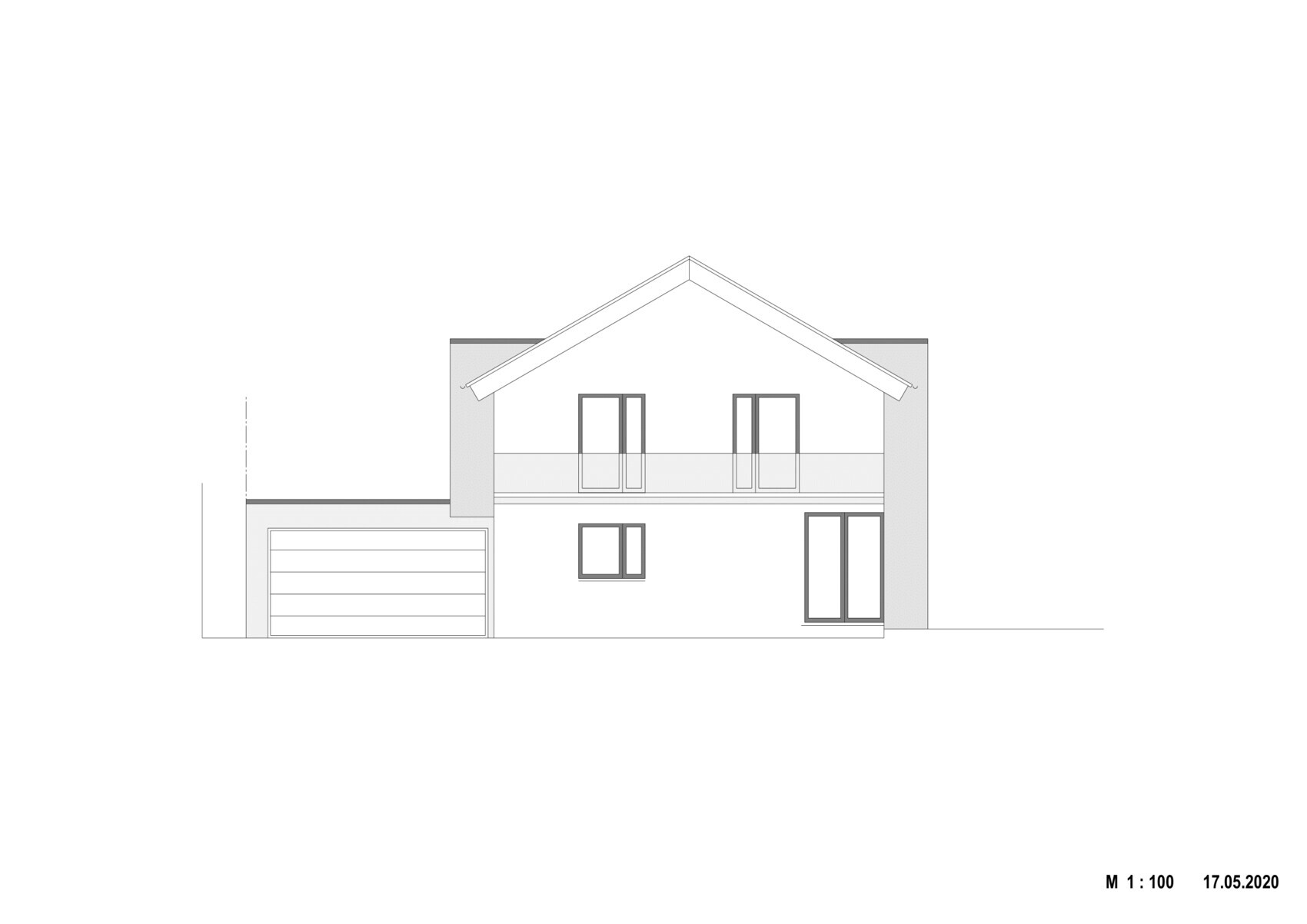

Moderne Architekturskizze eines Hauses mit seitlichem grauen Quader-Anbau, Balkonen und Fenstern.
Vorderansicht eines Hauses mit Satteldach, Garage rechts und mehreren Fenstern.
Moderne zweigeschossige Hausfassade mit großen Fensterfronten und zentralem gläsernen Block.
Modernes zweigeschossiges Haus mit Garage, Giebeldach und Balkon, Frontansicht.
Ich entschuldige das nicht - ich begrüße das.
Die Häßlichkeit des Baukörpers mit den Erkern ist ja gottseidank Geschmackssache. Bleibt objektiv nur die Frage: was verspricht man sich von einer Garage in einer Breite für anderthalb Autos - sollen da ein Zwei- und ein Einspurer drinstehen ?
Wie gut praktisch handhabbar ist denn das, eine knödellinienübergreifende Bebauung zu realisieren ?

Auf die Schnelle: Supergeil - ich würd nichts ändern.
Ok, ne Tür ins WZ - die tät ich rein machen.
Ibdk14
Ibdk14
Kind 3 zwischen den Bädern? Das gefällt mir so gar nicht. Wohnzimmer ist schnuckelig klein für 5 Personen, der Kamin dann noch dazwischen. Falls ihr gemeinsam TV schaut, wie sähe das dann aus?
Galerie versteh ich einfach nicht, weil ich auch 3 Kinder habe und den Lärm und ihre Geräusche ja schon irgendwie auch liebte, aber mehr hätte ich nicht haben wollen. Da war es doch manchmal schön, wenn man die Türen schließen konnte und wenig gehört hat.
