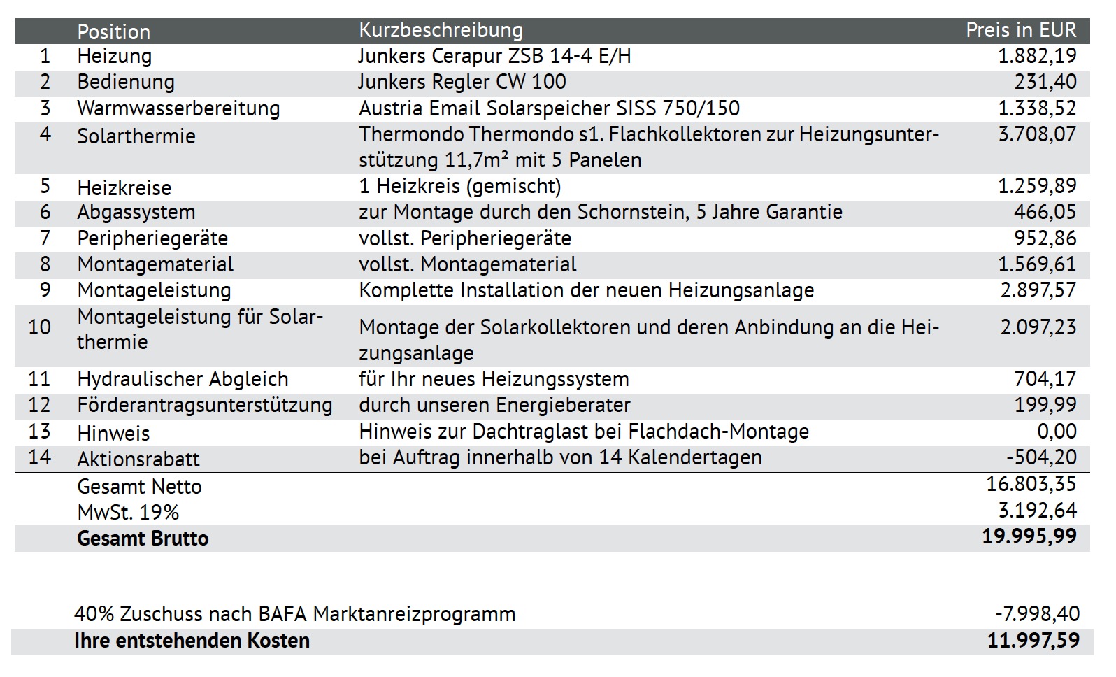

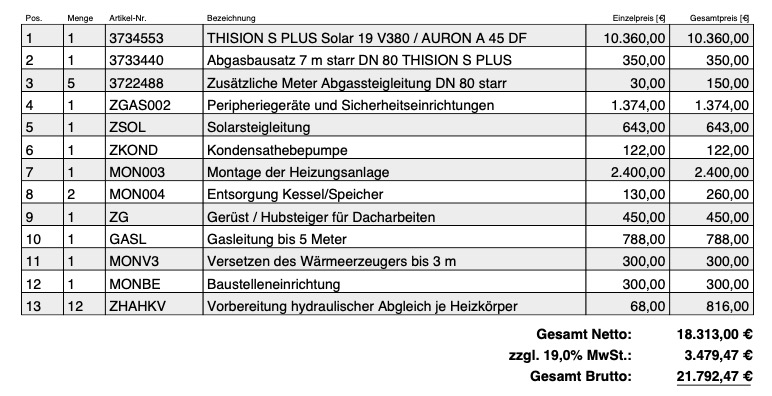

ich melde mich hier weil ich mein Haus, Baujahr 66, Reiheneckhaus mit Flachdach, in Sachen Heizung aufmöbeln möchte.
Es hat aktuell eine Ölheizung aus '93. Die Heizkörper sind die üblichen, ein paar haben modernierste Bedienteile.
Ich möchte das auf Gas/Brennwert mit Solarthermie umbauen.
Mir liegen aktuell zwei Angebote dazu vor, von denen mich eure Rückmeldungen interessieren würde.
Angebot sind angehängt ... was denkt ihr?
Angebot 1 hat die Förderprämie (wohl 40%) abgezogen:
Angebot 2 hat das nicht getan, und fordert für den hydraulichen Abgleich zusätzlich 1700€. Das ist im Bild nicht darauf.
Bei beiden angeboten muss man noch den Anschluss berücksichtigen (60% von 3000€).
Wie seht ihr das Thema? Andere Heizsysteme fallen leider 'raus, da sie im Altbau schwierig nachzurüsten sind.

Ich kann Photovoltaik nicht nehmen weil ich meine Heizung austauschen muss und es wird seit 2020 nur Gas mit Solarthermie gefördert. Für Photovoltaik habe ich das Geld nicht. Umrüstung auf Gas Brennwert ohne Solarthermie kostet auch schon 9.600 + 1800 für den Anschluss... der Mehrpreis für Solarthermie ist daher 2.000€.
Solarthermie weg. Rechnet sich nicht. Und der Rest ist meinem empfinden nach zu teuer
Das klingt interessant, aber kannst du Vergleichszahlen nennen? Solarthermie weglassen würde mir "nur" 2000€ sparen.
Joedreck
Vergleichszahlen kannst nur du liefern. Du musst nämlich mit der Solarthermie erst mal die 2000€ einsparen.
Ich würde ein weiteres, separates Angebot ohne Solarthermie einholen.
Im Angebot 1 stehen doch über 6000€ netto nur für die ST?
romnBG56
Das ist richtig, dass die Solarthermie "nur" 2000 mehr kostet, aber ob sie das einspart... wie seht ihr das? Habt ihr Erfahrungswerte? Was wäre denn der "Abschreibungszeitraum"?
