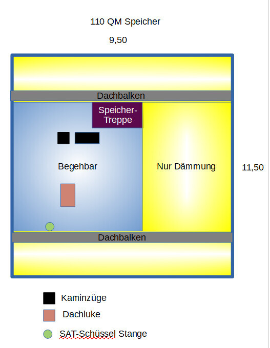

Hier noch mal eine Skizze, wie mein Speicher ungefähr aussieht:
So habe ich es mir vorgestellt. Ob die Elemente fertig kaufen oder DIY kommt halt darauf an, wie unterschiedlich der QM-Preis je Variante ausfällt.

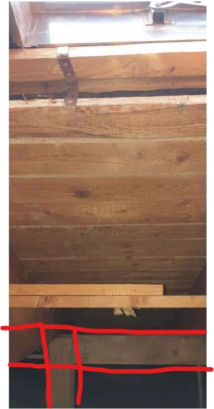

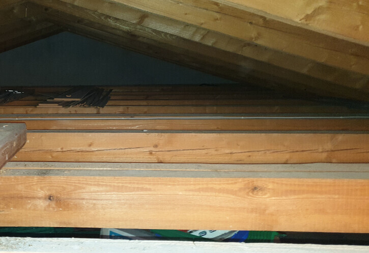

Die in der Grafik eingezeichneten Balken sind in der Luft und nicht am Boden...Dort werden die Balken von Pfosten getragen. D.h. im Prinzip habe ich eine freie Betonfläche als Boden zu belegen. Da wo Pfosten sind müsste ich ausschneiden oder ähnliches? Hier ein Foto:
