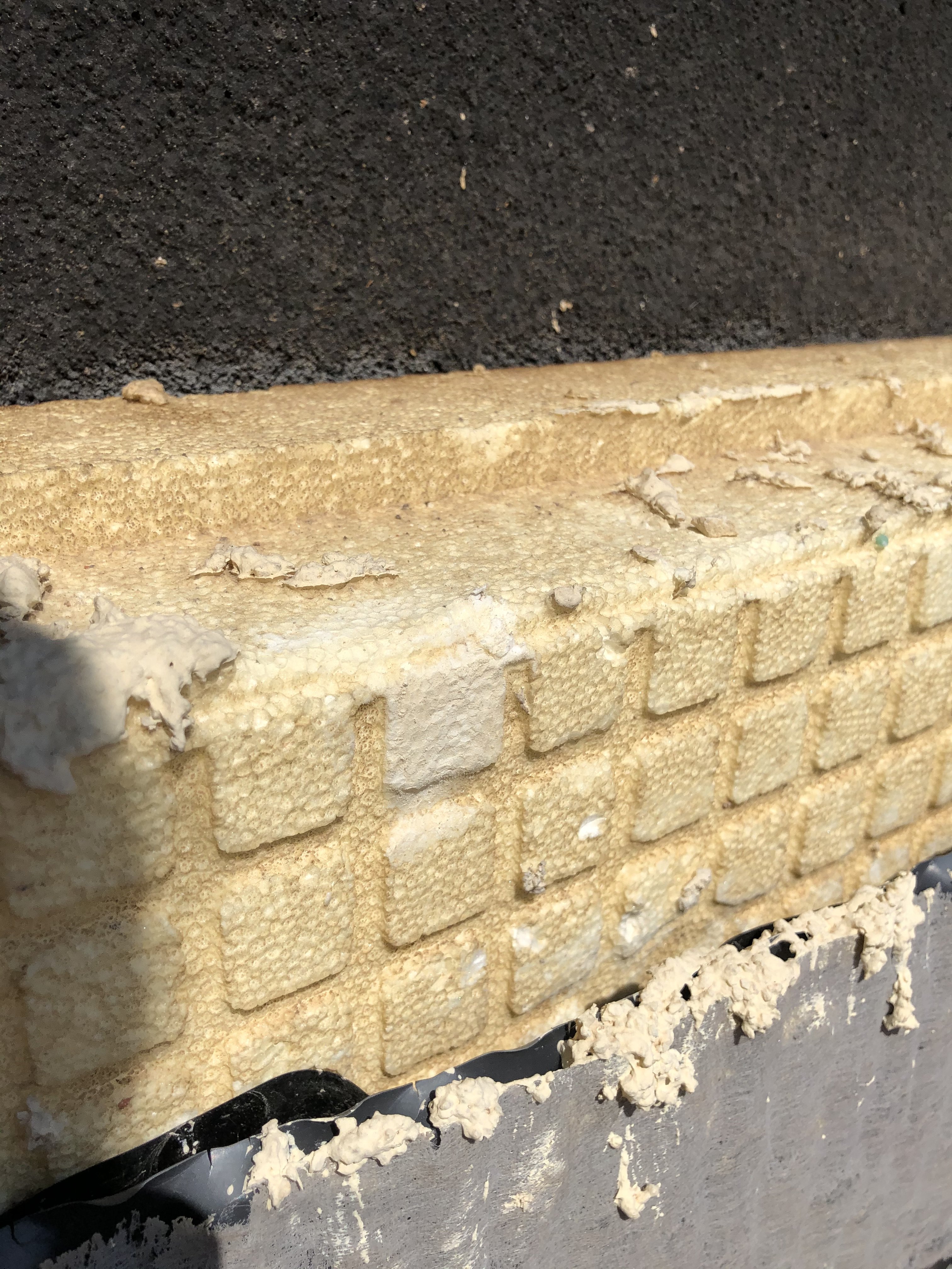

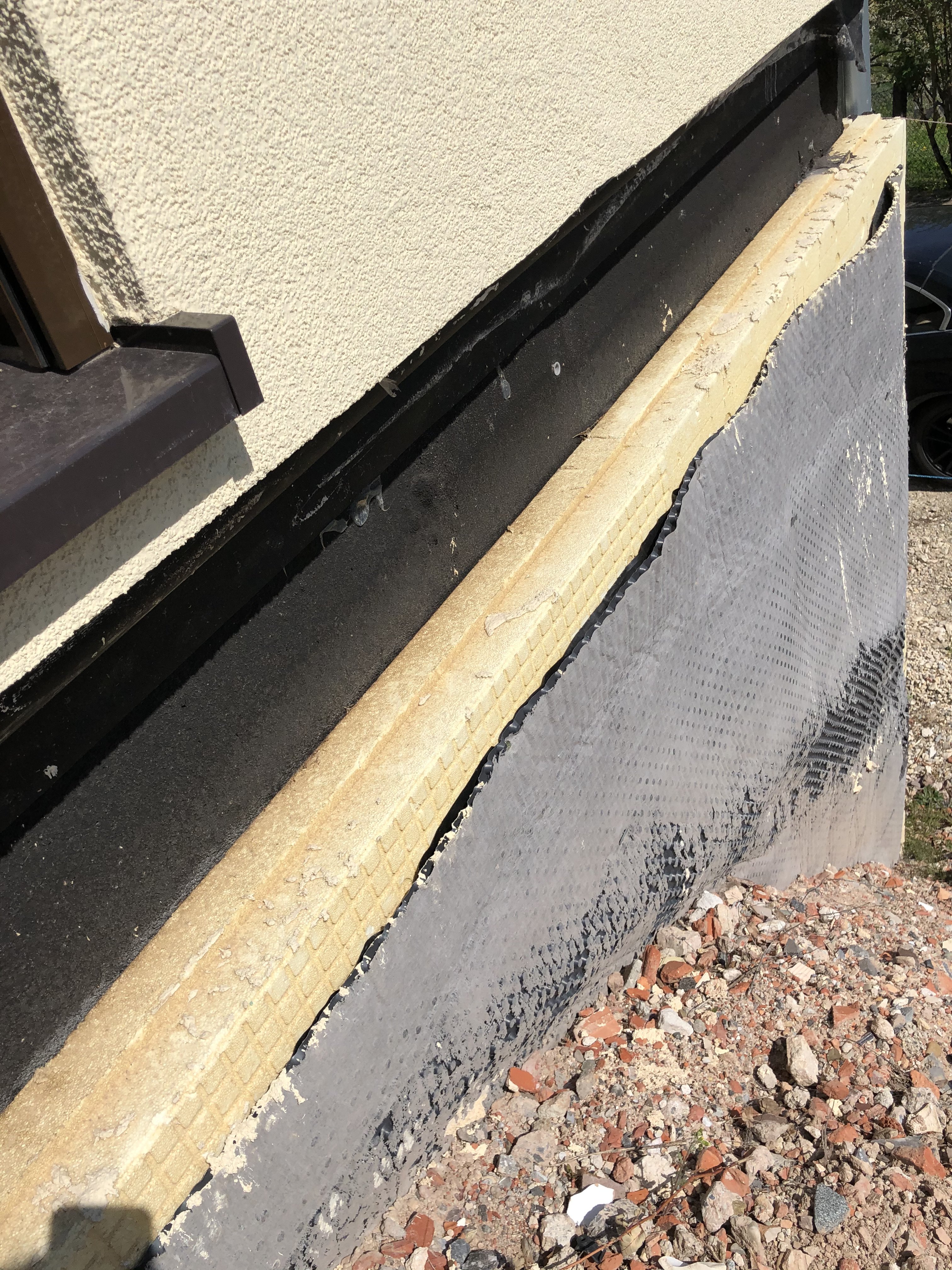

Hallo Community,
Haben das Haus neu gekauft und beschäftigen uns gerade mit der Dämmung zwischen Betonkeller und Fertighaus (Holzständerbauweise).
Die Vorbesitzer haben den Keller in Eigenleistung gebaut, die Baufirma hat dann das Fertighaus (Holzständerbauweise) "darauf" gesetzt.
Nun ist die Dämmung seit 2016 quasi so offen wie auf den Bildern (zwischen Keller und Haus). Die Styrodurplatten schon gelblich (kann man leicht abwischen, dann kommt es das weiß wieder zum Vorschein).
Können wir nun einfach den gelben Belag abkratzen und eine schwarze Noppenfolie nochmals drüber leben oder geht die Dammleistung durch die UV Einstrahlung verloren?
Ebenso riechen die Platten richtig giftig, wenn die Sonne darauf strahlt. Das rieche ich selbst wenn ich nur die Terrassentüre aufmache. Ich denke mal, sie sind einfach nicht fürs UV Licht gemacht.
Info: Der Spalt soll als sogenannte "Atmungsfuge" agieren, jedoch geht ja dadurch extrem viel Wärme im Winter verloren... Hat jemand Erfahrung mit Atmungsfugen?
Vielen Dank ihr Bauhelden
Viele Grüße vom Baulaien.
Minuk

Im Grunde sind derartige Systeme nicht für UV Strahlung geeignet. Auf den Bildern sieht es noch gut aus. Bedenklichist, dass sich die Folie von der Hauswand löst.
Also einfach nachkleben, Abschlussbleche dran und verfüllen, damit dort Ruhe rein kommt. Bedenken eher nein aber es wird mit jedem Tag schlechter.

Danke . Außendämmung können wir selbst machen und werden es bald angehen. An einer Stelle könnte Wasser zwischen Folie und Wand gelaufen sein. Ist das dramatisch?
Ach ja, im Keller liegen noch Styrodurplatten - ich denke mal, diese können wir ohne Probleme zur Dämmung weiterverwenden, oder?
Grüße
minuk

Hallo Minuk,
die Platten gehen natürlich noch, kein Problem. Und das Wasser findet auch wieser seinen Weg raus. Ihr müsst etzt nur ordentlich anarbeiten und auch Verfüllen, damit es mal eine reguläre Nutzung wird.
Viel Glück Vicky
