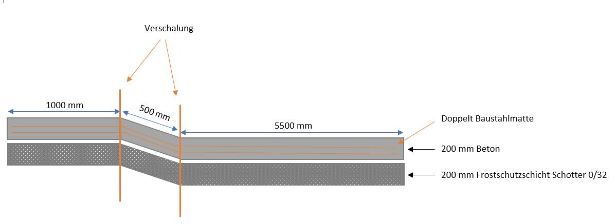

wir sind aktuell in der Planung unserer Außenanlage und möchten einen Pool in Eigenregie bauen. Der Pool wird aus 17,5er Betonschalsteinen gebaut und steht von 2 Seiten komplett in der Erde und von zwei anderen Seiten ca. 2/3 aus dem Boden hinaus.
Die Kalkulation der Kosten haben wir soweit zu Papier gebracht und jetzt geht daran den Rotstift anzusetzen und zu schauen, wo man Geld einsparen kann.
Hierzu zählt die Bodenplatte. Kalkuliert war ursprünglich ein Betonauto mit Pumpe allerdings ist dies einer der größten finanziellen Posten in der Planung, daher würden wir die Bodenplatte gerne in Eigenregie erstellen.
Handwerkliches Geschick ist auf jeden Fall vorhanden und die passende männliche Power auch.
Der Pool wird 7x4 Meter werden und bei 20cm Bodenplatte wären das rund 5,6 m³ Beton die eingearbeitet werden müssen.
Eine Menge Beton wenn man ihn mit dem Betonmischer von Hand anmacht und verarbeiten will.
Daher die Frage, ob man die Bodenplatte auch in Teilbereichen erstellen kann.
Aufbau wären 20mm Schotter, dann ein Geflecht aus 2 lagigen Stahlmatten. Der Pool wird zwei Ebenen haben die durch ein Gefälle verbunden sind.
Kann man, wie in der Skizze eingefügt, die Bodenplatte in diese 3 Abschnitte unterteilen und getrennt erstellen oder führt dies zu keinem Ergebnis was auf Dauer hält?
Die Anschlussbewehrung wäre ja vorhanden für die einzelnen Bereiche.
Ich hoffe auf euer Wissen und auf das Feedback.

Fundamente kann man, wenn richtig gemacht, auch abschnittsweise erstellen.

Wenn du Schreibst, kann man abschnittsweise machen, wenn richtig gemacht, stellt sich mir jetzt die Frage, wie richtig gemacht aussieht.
Kannst du hierzu etwas schreiben oder gibts Seiten auf denen man so etwas sieht? Habe leider nichts gefunden.

5,6m3 solltest auch an einem Tag mit Hilfe per Hand schaffen.
Einfach abschalen und Anschlussbewehrung.

Aber gerne näheres. Es wird kein Chemiepool sondern ein Naturpool. Getrennt in Nutzbereich/Schwimmzone und Regenerationszone. Technik wird von Glenk Teichbau eingebaut, d.h. Tiefenabsaugung, Skimmer, Bogenfiltersieb und Pumpe zur Regenerationszone in der das Wasser final durch die Pflanzen gereinigt wird. Das ist auch soweit schon alles durchgeplant.
Die 2 Stufen vom Pool sind wegen der gemauerten Treppen die hinein führt. der "flache Bereich" wird 1,5 Meter tief sein und dann abfallend auf 2,0 Meter gehen. Das hat nichts mit Schwimmer oder Nichtschwimmer zu tun. Da er, wie gesagt, eher zum Abkühlen genutzt wird ist eine Gegenstromanlage keine Option. Geheizt wird der Pool nicht direkt. Es erfolgt im Führjahr und im Herbst eine Zuheizung in Form einer selbstgebauten Anlage aus PE Rohr, Temeraturregler und Pumpe. Das PE Rohr wird auf einem voll nach Süden ausgerichteten 25qm Garagendach schlangen förmig ausgelegt.
Ich muss meine Berechnung aber wieder revidieren... hatte eben in meiner "alten" Berechnung geschaut. Mit Zugabe der Steinstärke und Zugabe 5cm rundum Säumung plus Technikschacht wären wir bei 7,4 m³ Beton der verarbeitet werden möchte.
