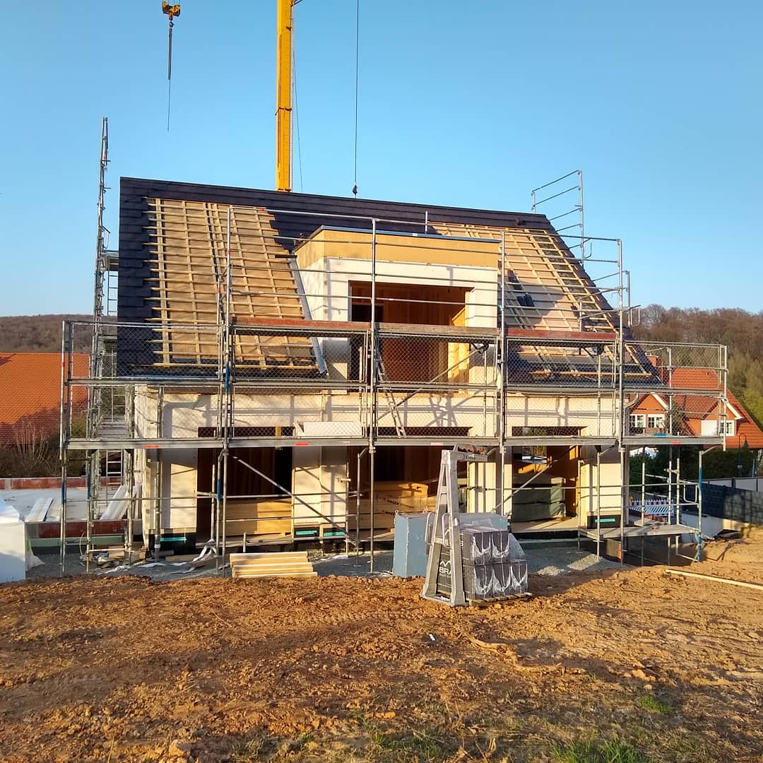

Wir haben 60mm Holzfaserplatten außen, unser Haus ist aber auch komplett aus Holz. Ich mag einfach das Raumgefühl, wollte keine Plastikfolie um mein Haus und so nachhaltig wie möglich bauen. so schaut's aus:
