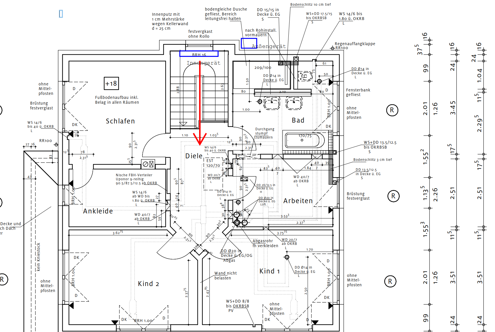

Wir haben ein Treppenhaus mit Podesttreppe und daran anschließend eine breite Diele im OG.
Die Idee wäre nun, im Treppenhaus, über dem Fenster, also direkt unter der OG Decke ein Innengerät zu installieren. Von dort aus könnte das Teil den Flur entlang pusten und bei offenen Türen von Kind 1 / 2 und Schlafen dürfte da zumindest etwas ankommen. Ggfs. auch unterstützt durch einen schwenkenden Ventilator, der in der Diele steht. Laufen würde die Anlage dann vormittags bis kurz nach Mittag, wenn eh keiner zu Hause ist. Dann würde das Haus in der Zeit etwas vorgekühlt und heizt sich somit nicht permanent weiter auf. Wie gesagt, es geht nur um 2 Grad weniger und nicht darum alle Räume gleichmäßig und zugfrei auf 18 Grad runter zu kühlen.
Das Außengerät könnte man neben den Vorsprung stellen und dann die Leitungen gnadenlos in der Ecke hochführen. Wegen meiner noch ein einem Rohr. Das ist unsere Nordseite und da stehen unsere Mülltonnen und Brennholz. Ist also eh nicht die Schokoladenseite...
Fragen (wobei ich mir klar bin, dass man das nicht genau vorhersagen kann)
  • Bringt eine solche Anordnung was, oder ist das eine Schnapsidee, die mit einem eiskalten Flur und Zimmern, die genauso warm sind wie zuvor, endet? Irgendwo habe ich hier eine ähnliche Konstellation schon gesehen, den Thread finde ich aber nicht mehr.
  • Mit welcher notwendigen Kälteleistung sollte man da rechnen? Schlafzimmer, Diele und die beiden Kinderzimmer haben zusammen etwa 65 qm. Da finde ich Angaben zwischen 4 und 6 KW. Aber wir wollen ja nicht runterkühlen auf 19 Grad, sondern nur etwas reduzieren.
  • Gibt es Geräte/Marken, die etwas kräftigere Ventilatoren haben? Wir bräuchten ein Gerät, was seinen Luftstrom etwas weiter pustet...
  • Wie ist das eigentlich mit den Kondenswasser? Man bräuchte dann vermutlich noch mal einen Schlauch durch die Außenwand?

Genau mit dem Thema habe ich mich auch mal ein bissl beschäftigt. Habe auch mit einem Klimabauer gesprochen.
Deine Planung wird wohl so nicht funktionieren. Uns wurde ein Split-Klimagerät mit 3 Innen Geräten (für die 3 Schlafzimmer) empfohlen. Ich persönlich würde Deckengeräte einbauen, die über den Speicher angeschlossen werden und das Außengerät auf eine Dachkonsole montieren.
Wobei man bedenken muss, dass Du an jedem Gerät einen Kondenswasserablauf benötigst.
Wir haben unsere Überlegungen aber auf Eis gelegt, da wir erst andere Projekte machen wollen.
nordanney
Denk bitte daran, dass kalte Luft nach unten fällt. Also schön die Treppe runter und die warme Luft aus dem EG steigt hoch.
Ich gehe mal davon aus, dass Kind 1/2 von der Klimaanlage genau nichts haben werden mit Deiner Planung. Ähnlich hat es RFR schon geschrieben.

danke für die Antwort. Die "richtige" Lösung wären 3-4 Innengeräte, das ist schon klar. Da scheue ich aber doch den Aufwand und vor allem den Kondenswasserablauf der verteilten Innengeräte wird schwierig. Da fängt man mit Geräten mit integrierten Pumpen und all so ein Zeug an. Auch würde ich es gerne vermeiden, die OG Decke durchbohren zu müssen. Wir haben da eine Betondecke, größere Aussparungen bringst du da nicht mal eben so rein.
