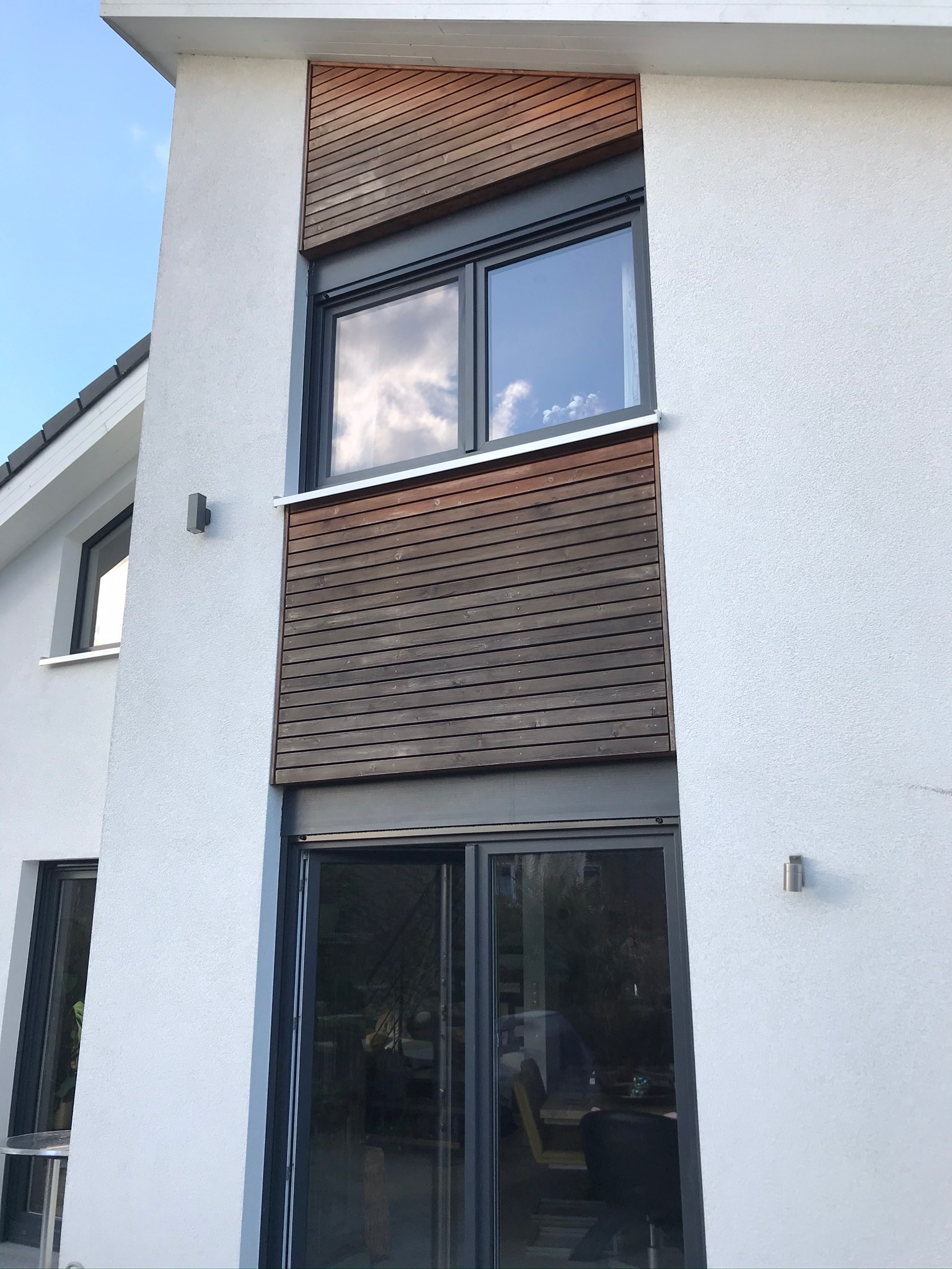

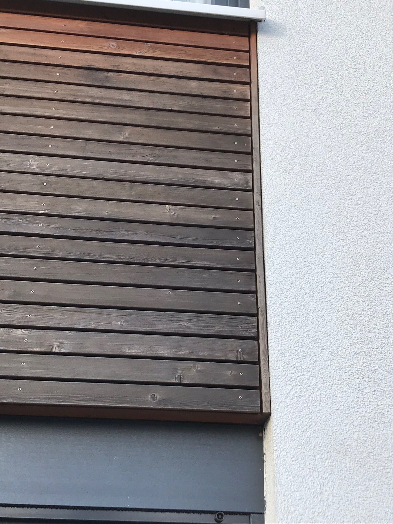

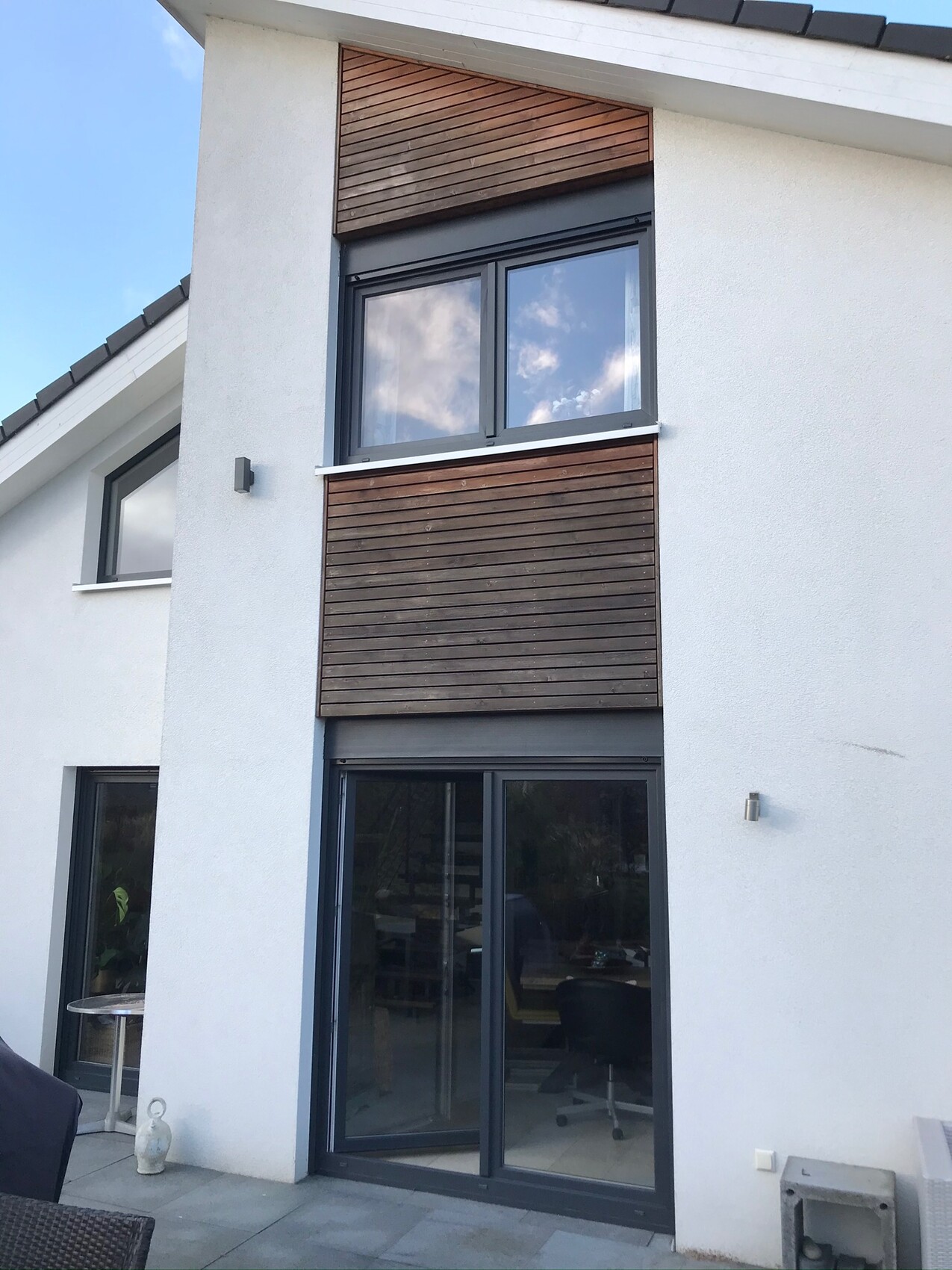

Unser Haus ist von 2013... leider ist die Rhombos-Fassadenverkleidung nicht die qualitativ beste, eher gegenteilig. Fassade liegt im Süden, gleiches ist im Eingangsbereich im Norden verbaut, sieht dort aber noch viel besser aus. Mein Mann ist jetzt die letzten Jahre schon zweimal auf‘s Gerüst gestiegen und hat mit was weiß ich-Lasur oder Gel das Holz erfrischt. ... Zum Ergrauen ist das Holz zu minderwertig, ich glaube, es ist Fichte (wir haben bei der Aufmusterung leider nicht auf die Qualität des Holzes geachtet, nur auf den Preis. (Ich warne hier im Forum ständig davor )
Bevor wir jetzt an die neue Terrassenüberdachung gehen (fleißige Leser wissen drum), wollen wir die Verkleidung erneuern mit optisch ähnlichem Material.
Tipps? Wir dachten an WPC oder ähnlich für die ca. 4,5qm.
Wir haben seit heute eine Anfrage bei MyHammer laufen.
Was meint Ihr?
Was dürfte die Arbeit kosten?
Oder muss das gar nicht neu, sondern gehört so rissig?

Naja Ist halt Fichte.
Für 100-120€/qm sollte sich das durch lasierte Lärche ersetzen lassen inkl Arbeit. Wird eher die Herausforderung sein, für den Minijob einen zu finden, zumal es halbwegs akkurat sein sollte.

Yvonne, im Ernst. Das Holz ist völlig intakt. Ich seh nichts auf den Fotos, auch nicht wenn ich es mit Fingerspreizen gross mache, was dir Sorgen machen sollte. Die Rissbildung ist bei Fichte völlig normal, es trocknet eben aus und schrumpft. Wenn ihr mit der Optik nicht leben mögt, so putzt die Bretter mit Netrol und sättigt danach mit Owatrol. Oder Remmers Lasur UV für außen. Das Ganze hält mit Euch aus. Ich ahne nämlich, ihr seid auch keine zwanzig mehr. K.

Hmm sehe auch kein Problem hier. Schleifen und nachbehandeln. Ggf. karbonisieren wenn man die Optik mag, dann muss man nichts mehr daran machen.

Lärche? Dann wird es vernünftig grau, oder? Dann haben wir Ruhe?
@Nordlys
Fichte.... da haben wir doch irgendwann Ärger, oder? Wenn wir das so lassen? Wir wollen da definitiv nicht wieder hoch... mein armer Mann ist ü60 ops:
