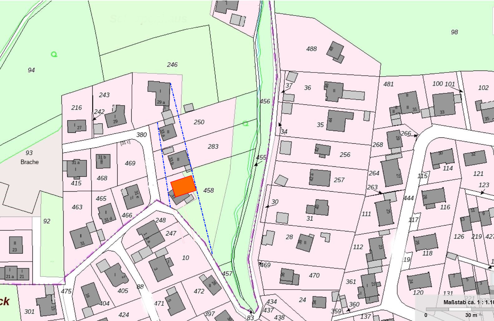

„Würdet ihr grundsätzlich dem Bauamt zustimmen, dass es sich bei der Fläche außerhalb des Baufensters bereits um einen Außenbereich handeln könnte? Wir und auch die Architekten stehen der Argumentation eher skeptisch gegenüber.“
Das Bauamt scheint bei Euch doch wie bei uns zu argumentieren - außerhalb Baufenster = Außenbereich.

Ne, das gilt für den Nachbarn zum Beispiel nicht. Das Hauptargument liegt darin, dass wir sozusagen das Randgrundstück haben und südlich von uns kein weiteres Nachbargrundstück folgt und wir daher im Außenbereich liegen „könnten“
Außenbereich könnte IMHO an der Nutzungsartengrenze zum Wald (hellgraue Linie in Nord-Süd-Richtung durchs Grundstück) beginnen; ist aber unwichtig, da meine faktische Baugrenze nach Osten mit Deiner übereinstimmt und damit eine weitere Verschiebung nach Osten nicht möglich wäre.
Lageplan einer Siedlung mit nummerierten Parzellen; orangefarbenes Haus in blauer Umrandung.
Bamboochaa schrieb:
Wie seht ihr die Chancen, dass das Bauamt zumindest eine Bebauung in östlicher Richtung zulässt, sodass wir unser Gebäude in Verlängerung zum Nachbarn platzieren könnten?
Gut, wenn wir das gleiche Verständnis vom Maximum der östlichen Verschiebung haben.
Bamboochaa schrieb:
Kann das Bauamt grundsätzlich das Baufenster erweiterten
Da es kein Baufenster gibt, gibt's auch nichts zu erweitern. Nach §34 Baugesetzbuch gibt es höchstens Meinungsverschiedenheiten bezüglich des Einfügens bei der überbaubaren Fläche.
Das wäre schwer nachvollziehbar, es sei denn, es gibt einen Landschaftsplan. Auch ein Blick in den Flächennutzungsplan könnte sich lohnen.
Vielen Dank für deine ausführliche Antwort.
Ich denke wir haben hier dasselbe Verständnis - nur das ich die Ecke der Hausnummer 29a nicht mit einbezogen habe und eher den direkten Nachbarn als Fluchtpunkt genutzt habe. Eine noch östlichere Ausrichtung macht natürlich keinen Sinn und ist auch nicht vorgesehen.

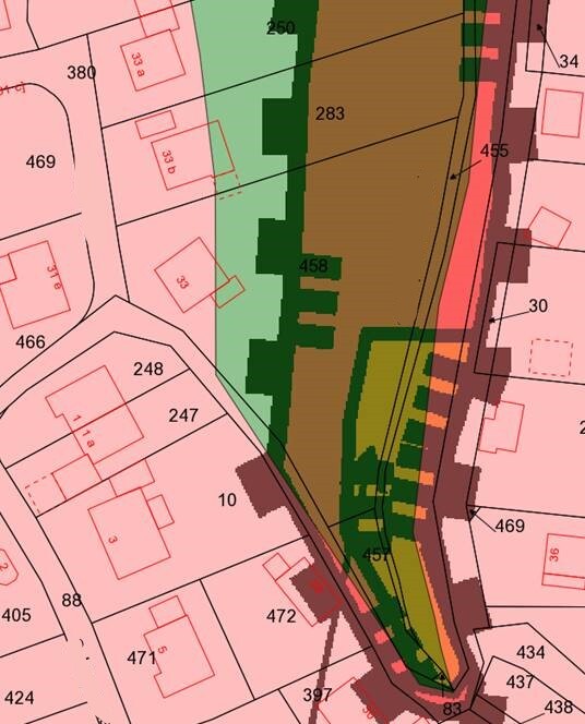

Einen Flächennutzungsplan habe ich als Screenshot vorliegen. Es fehlt nur die Legende. Der braune Bereich müsste bereits Naturschutzgebiet sein, der über unser Grundstück verläuft. Ist aus meiner Sicht aber auch nicht weiter relevant, da eh in keiner Weise bebaubar.
Lageplan mit farbigen Zonen (Grün, Braun, Pink) und Parzellen-Nummern.

Bamboochaa09.04.21 08:39
Würde der oben geteilte Flächennutzungsplan noch etwas an eurer Einschätzung ändern?
Andernfalls wären meine Fragen auch schon weitestgehend geklärt und ich würde in den nächsten Wochen einen separaten Thread über das Projekt starten.
