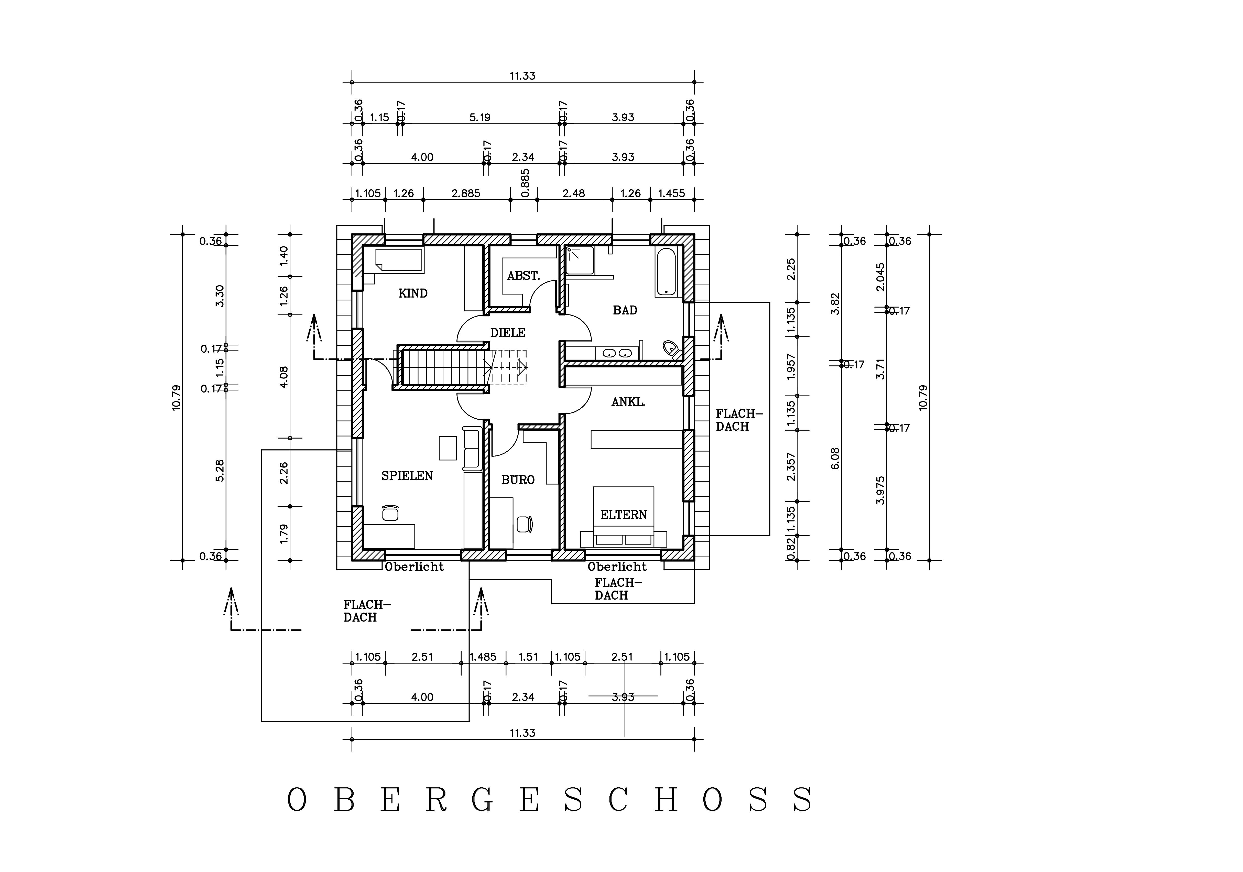

wir haben gerade ein Grundstück erworben und sind nun bei der Hausplanung angelangt.
Nachdem die ersten beiden Eigenversuche bei der Planung nicht so erfolgreich waren, haben wir uns nun mit einem Bauingenieur getroffen und einen Grundriss nach unseren Bedürfnissen entworfen.
Diesen Entwurf würde ich nun gerne zur Diskussion stellen.
Wir haben uns bereits für einen regionalen Bauträger entschieden. Geplant ist ein Holzständerhaus mit Massivholzwänden innen und einer Holzständerwand mit eingeblasener Holzfaserdämmung außen.
Das ganze Haus soll am Ende den Kfw 40+ Standard erreichen.

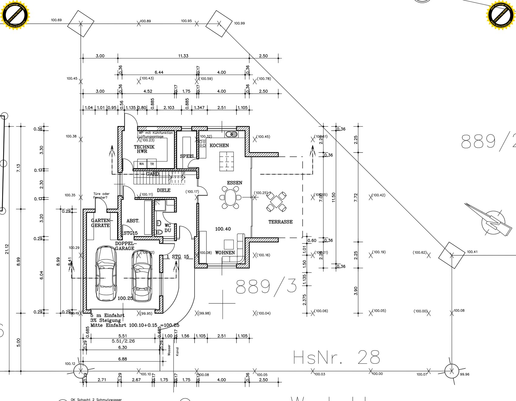

Größe des Grundstücks
760m²
Hang
nein, Höhenunterschied Max. 90cm
Grundflächenzahl
0,3 (wurde aber durch vorherige Bauten nicht eingehalten)
Geschossflächenzahl
0,6 (wurde aber durch vorherige Bauten nicht eingehalten)
siehe Anhang
Randbebauung
ja, Garage
Anzahl Stellplatz
zwei pro Grundstück, min. 5m vor der Garage

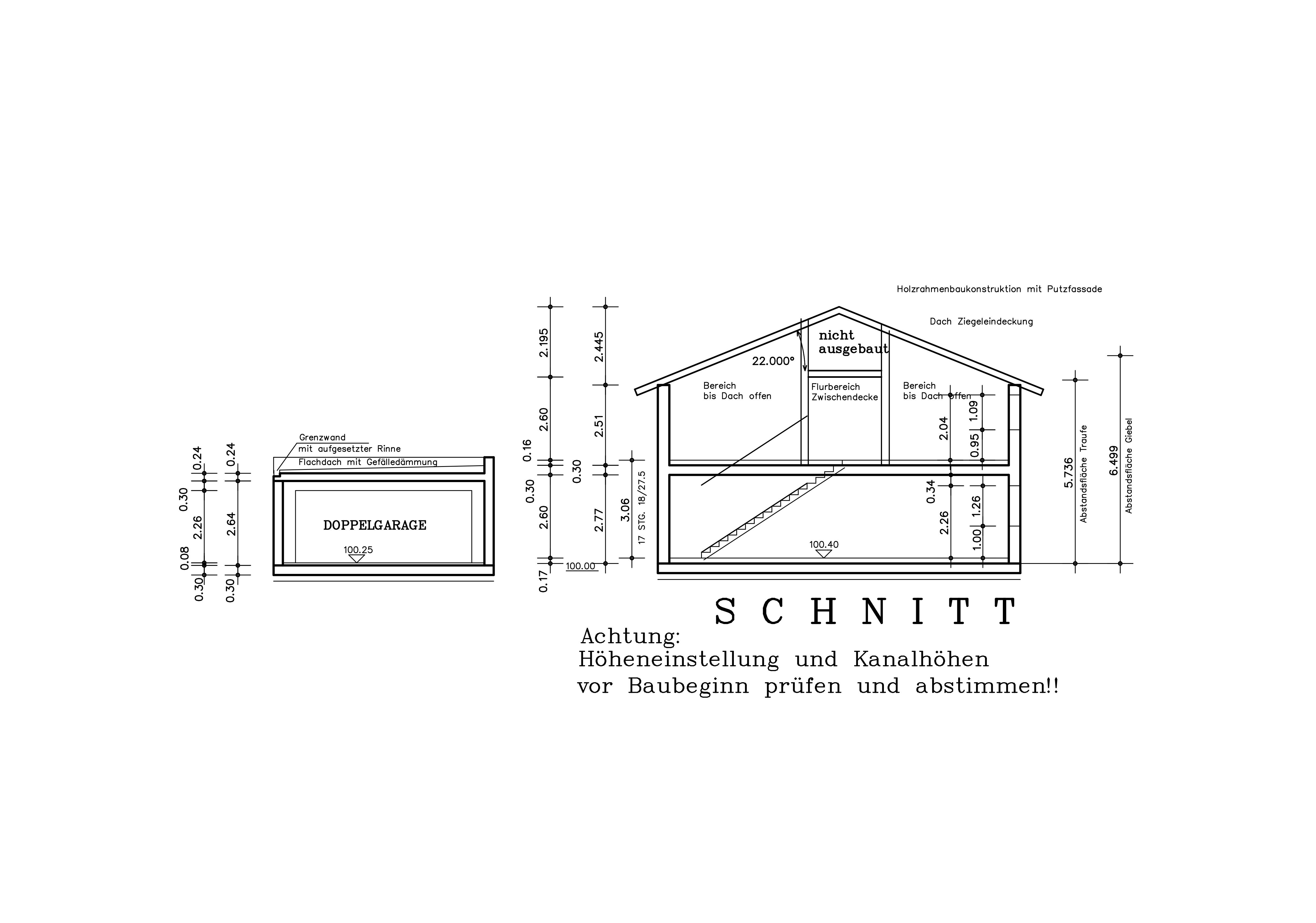

Geschossigkeit
Kniestock Max. 0,50m (wurde aber durch vorherige Bauten nicht eingehalten)

- als Dachform favorisieren wir im Moment ein Satteldach mit 22° Dachneigung.
- Ebenso würde uns ein Zeltdach gefallen, aber diese Dachform ist leider für eine Photovoltaikanlage nicht so Ideal.

Wir wollten das bestmögliche aus dem Grundstück herausholen.
Grundsätzlich wollten wir die Terrasse gerne Richtung SW ausrichten, doch da ist leider die Straße und ich möchte nicht direkt auf dem Präsentierteller sitzen.
Zudem ist der Westen die Wetterseite mit viel Wind.
Was haltet Ihr von dem Entwurf bzw. was könnte man anders machen?
Das Bad würden wir evtl. gerne noch umgestalten. T-Mauer?
Würdet ihr von der Fensteranordnung etwas anders machen?
Wir wären euch für jede Idee bzw. konstruktive Kritik sehr dankbar.

Ihr plant ein Satteldach mit 22 Grad...
Thorsten78
Ich meinte die Häuser die in den letzten drei Jahren im Baugebiet gebaut wurden.
Der Bebauungsplan wurde von den Behörden nicht so genau genommen.
Unsere geplante Bauart sollte also keine Probleme bereiten.
Wir haben hier in den letzten 3/4 Wochen mind. 2 Grundrissdiskussionen, wo der TE gleiches vermutete.
Leider konnte man in mind. einem der beiden Threads den Fehler schon bei GoogleMaps erkennen. Was heißt man. Wir! Der TE hat sich ganz einfach geirrt, indem er bei einem Zeltdach von einer 2-Geschossigkeit ausgegangen ist, aber schon viel Zeit mit seinen Plänen verbracht hat.
Ich weiß: Du möchtest jetzt eine ganz normale Diskussion, aber ich würde an Deiner Stelle erst einmal die Fakten prüfen, da eine Grundrissdiskussion viel Zeit und Brain verbraucht.
Zum Entwurf EG: Abstellraum und WC tauschen erwirkt, dass nicht der ganze Flur missbraucht wird, wenn man seine Garderobe los werden möchte.
4 Meter Breite über 11 Meter ist jetzt zwar durch das schöne große Panoramafenster einengend, dennoch könnte der reale Platz in der Breite fehlen.
Kinderbereich wäre schon schön, wenn da mal etwas Sonne hinkommt.
Bad wäre ich ganz anders anordnen. Das sieht etwas kümmerlich aus.
Für meinen Geschmack viel zu viel verschiedene Brüstungsvarianten und Fensterarten.

Schließe mich Yvonne an und möchte auch anregen, erst die exakten Möglichkeiten zum Bebauungsplan auszuloten. Wie sicher ist es, dass Ihr im OG 2,50m "Kniestock" bauen dürft? Für unsereins kaum nachvollziehbar, dass der Bebauungsplan hier völlig ausgehebelt werden darf. Wo sind wir denn hier?
Naja, dazu muss man die Geschossflächenzahl auch wieder in Relation setzen. Anscheinend ist die 2-Geschossigkeit gesetzt und nur das DG darf Max 0,5 haben.
Aber es ist halt so, dass wenn man denkt, dass man ein Freibrief hat, dann werden die Fakten an den Haaren herbeigezogen und nichts wird richtig eingestellt.
Wer weiß also, was hier stimmt.
