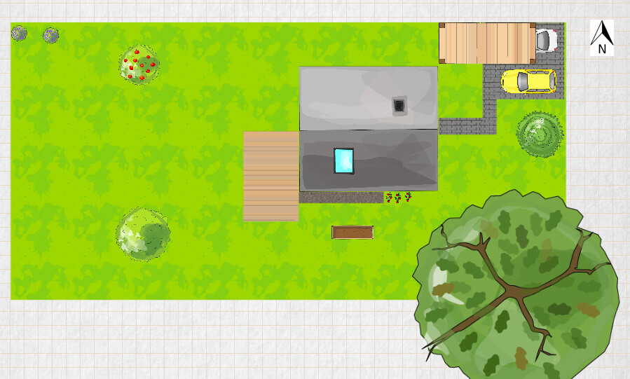

Liebes Hausbau-Forum,
wir sind gerade an der Grundrissplanung für unser Einfamilienhaus und freuen uns über jeden Rat und Tipp. Wir sind sehr dankbar für Euer Hilfe und Anregungen.
Ich habe einen Plan des Grundstücks sowie Grundrissplanung EG und OG angehängt. Die Positionierung der Fenster ist zu vernachlässigen.
Wir haben leider keine weiteren Ideen die Probleme des jetzigen Grundrisses zu ändern und hoffen sehr auf eure Mithilfe.
Hier ist der ausgefüllte Fragebogen:

Der rechte Nachbar hat sein Haus direkt an der Strasse, links ist nur ein Gartengrundstück. Man hat einen schönen offenen Blick nach Westen.

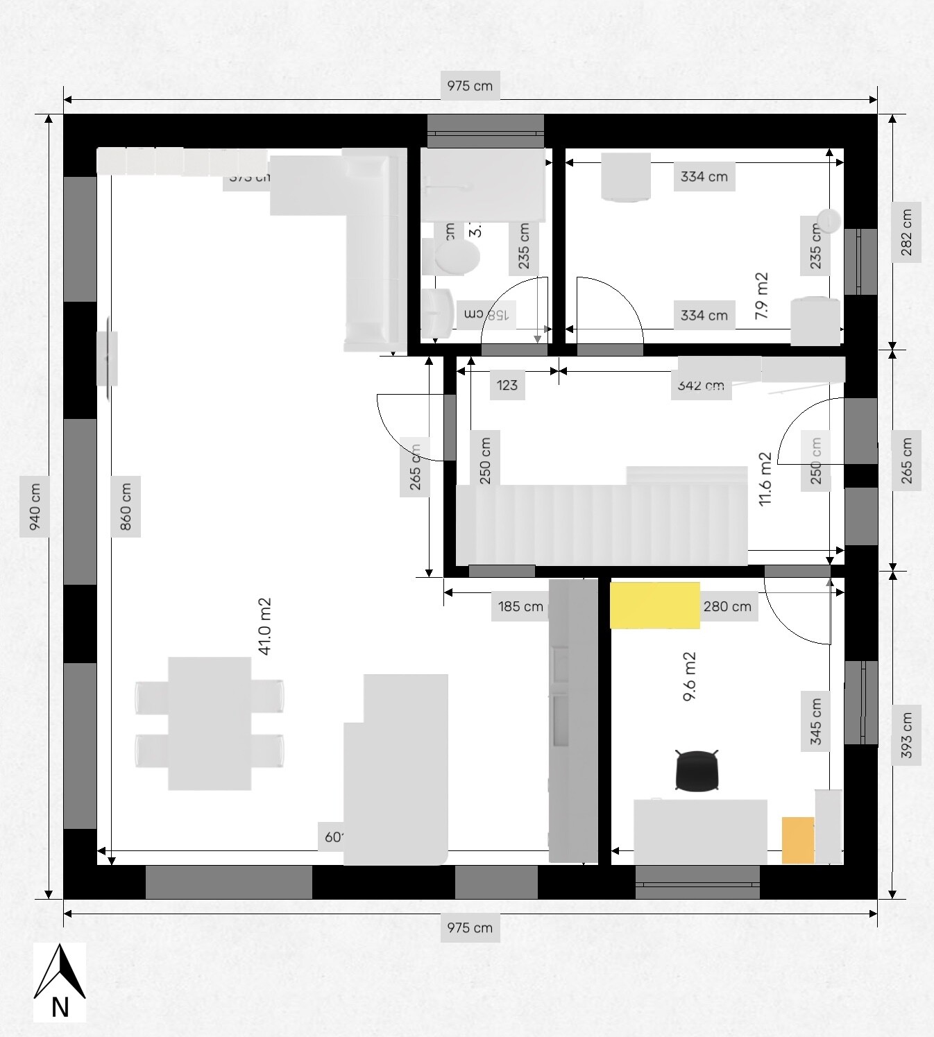

Was gefällt besonders? Warum? Essen und Wohnen in Richtung Garten, natürliche Belichtung EG Flur und OG Flur, Idee eines Sitzfenster im Wohn/Essbereich aber wohin?
Was gefällt nicht? Warum? Aufteilung Wohnen/Essen (gefühlt zu breit), Küchenzeile mit Insel zu klein, AZ könnte gern nach Westen (wenn möglich), Küche mit Licht aus Ost (wenn möglich)
Preisschätzung lt Architekt/Planer: reine Hauskosten 260.000 Euro
Persönliches Preislimit fürs Haus, inkl Ausstattung: 260.000 Euro
favorisierte Heiztechnik: Erdwärme
-könnt Ihr verzichten: Kamin
-könnt Ihr nicht verzichten: offener, heller Grundriss
Entwurf wurde vom Bauplaner (kein Architekt) vorgeschlagen und nach Feedback von uns angepasst.
Gut ist die prinzipielle Aufteilung der Räume nach Himmelsrichtungen. Belichtung im EG und OG natürlich.
Uns gefällt die Breite des Ess-Wohnbereichs nicht. Hier entsteht ein großes Loch in der Mitte, da wir von der Couch gern in den Garten schauen wollen.
Uns gefällt eine gerade oder L-Treppe. Keine U-Treppe, dann mit Podest.
Verbesserungen möglich und eventuell ganz neue Ideen zum Grundriss?

Euch fehlt definitiv Abstellfläche.
Dafür die Schlafräume dem Haus anpassen. 14qm fürs Kind reicht. Mit den gewonnenen QM oben einen Hauswirtschaftsraum generieren mit viel Schrankfläche für Taschen, Koffer, Sportutensilien und Waschbereich.

Ich bin auch der Meinung das Dir die Abstellfläche fehlt.
Der Eingangsbereich im EG mit Garderobe und Co funktioniert nur wenn aus dem Arbeitszimmer eine Garderobe wird. Da gib es keine 2. Meinungen. Das wird mit 2. Kindern nicht funktionieren. Es wird alles im Eingangsbereich rumliegen und dafür habt Ihr einfach keinen Platz.
Ob das Gäste-WC mit einer Vorwandinstallation (denn die hast Du vergessen) funktioniert, bin ich mir auch nicht so sicher. Wird echt eng!
Der Grundriss ist für DIY ok, aber Optimierungsbedürftig. Bspw. ist die Fläche links mittig im Wohnzimmer einfach tote Fläche. Das der Esstisch höchstwahrscheinlich dahin wandern wird, weil der Katzentisch nicht maßstabsgetreu ist, sollte klar sein. Da geht also noch was

Unten finde ich den Wohn/Essbereich merkwürdig zerklüftet... mit den drei "Absätzen". Das würde ich begradigen (Verlängerung sofa-Wand). Esstisch kommt dann sicher eher mittig, nicht so wie eingezeichnet. Wohin ein Kamin sollte, wüsste ich nicht, aber den streicht ohnehin das Budget...
Und oben... hat Yvonne völlig Recht. Kinderzimmer verkleinern, die aktuelle Tür zum linken Kinderzimmer wird der Eingang zum "Abstellraum", der auch noch Fläche vom rechten Kinderzimmer bekommen sollte. Zugang ins Kinderzimmer dann ggü. der Treppe, eventuell muss dann die Wand zum Schlafzimmer noch ein paar cm verschoben werden, damit die Tür auch passt. Und diese "Schräge" im Schlafzimmer würde ich auch begradigen.
halmi
Um etwas mehr Platz im Flur zu schaffen kann man das WC mit dem Hauswirtschaftsraum tauschen, die Dusche streichen und das WC etwas einrücken. Schafft etwas mehr Garderobenplatz. Oben gefällt mir irgendwie gar nicht.
