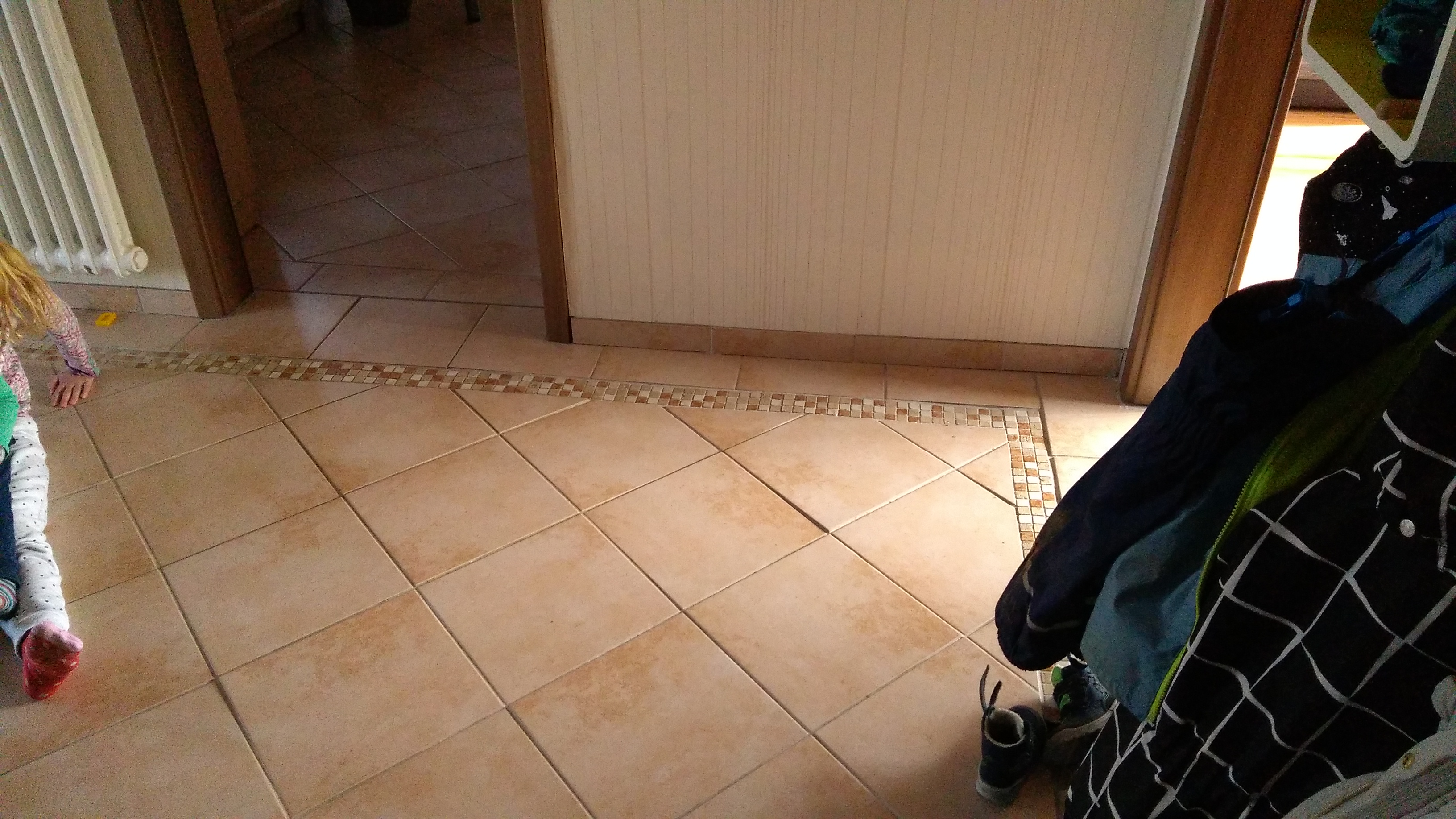

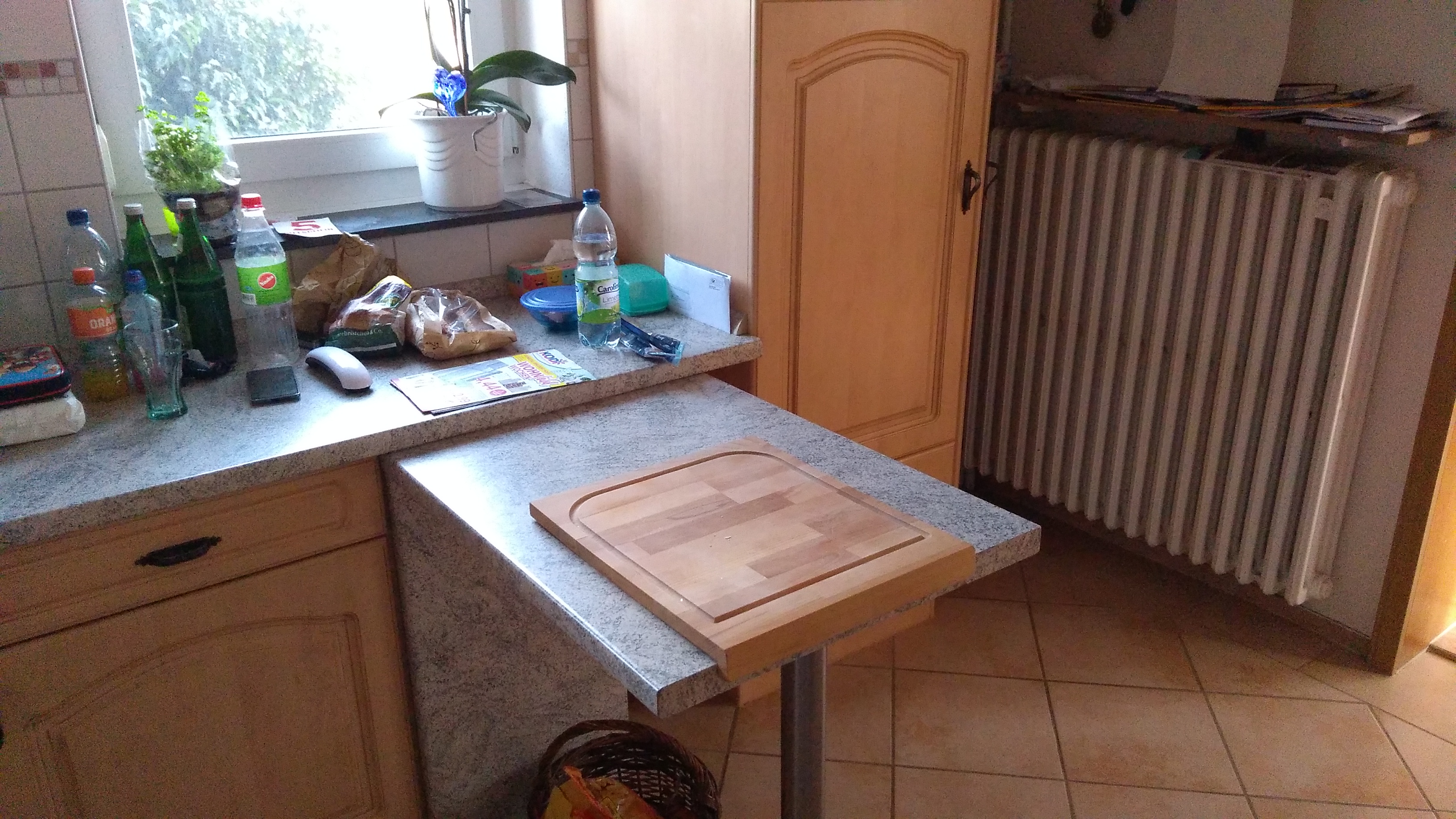

Hallo Zusammen,
mich würde eure Meinung interessieren was ihr meint wie lange bei uns der Abbau alter Bodenfliesen in der Küche und im Flur dauern würde (geschätzt). Fläche der Küche beträgt 13,85m2 und vom Flur 14,21m2
In beiden Räume wollten wir Laminat bzw Vinyl verlegen.
Meine zweite Frage wäre wie Aufwandig von Dauer wäre es in einem Altbau-Haus BJ 1957 in Wohnzimmer, Esszimmer, Flur und Arbeitszimmer Fußbodenheizung auf Wasser bzw Gas-Basis zu verlegen.
Im Anhang packe ich noch zwei Fotos vom Flur und Küche rein wie die Fließen aussehen.

Soll der Estrich auch raus?
Dann eher Container wegen der Menge.
Wir haben mit 3 Mann an einem Tag ein Bad 10 m2 entkernt. Bei dir also ca. 7_8 Mann-Tage. Kommt aber auch immer darauf an wo es gelegen ist. Schuttrutsche?
Schleppen durchs Treppenhaus?
Zur Dauer der Montage sage ich nichts, da würde ich nur nen Fachmann ran lassen.

Ja genau. Du musst ja vorsichtig stemmen.

Die Verkäufer des Hauses meinten ich würde mich pro Raum um Bodenfliesen abzubauen 2-3 Tage beschäftigen. Mein Schwager wiederum der Handwerker ist meint: 0,5 Tage pro Raum wenn es schnell geht bzw. 1 Tag pro Raum wenn es sorgfältig gemacht werden soll (der Fliesenabbau).
Notfalls können ja die Türen gekürzt werden.
Domski
Alleine pro Tag 1 Raum halte ich für gut machbar, wenn du den Schutt schnell und auf kurzem Weg wegbringen kannst.
Sind die im Dünnbett oder klassisch im Dickbett verlegt? Im Dickbett mit viel Zement kann nämlich schnell mühsam werden.
