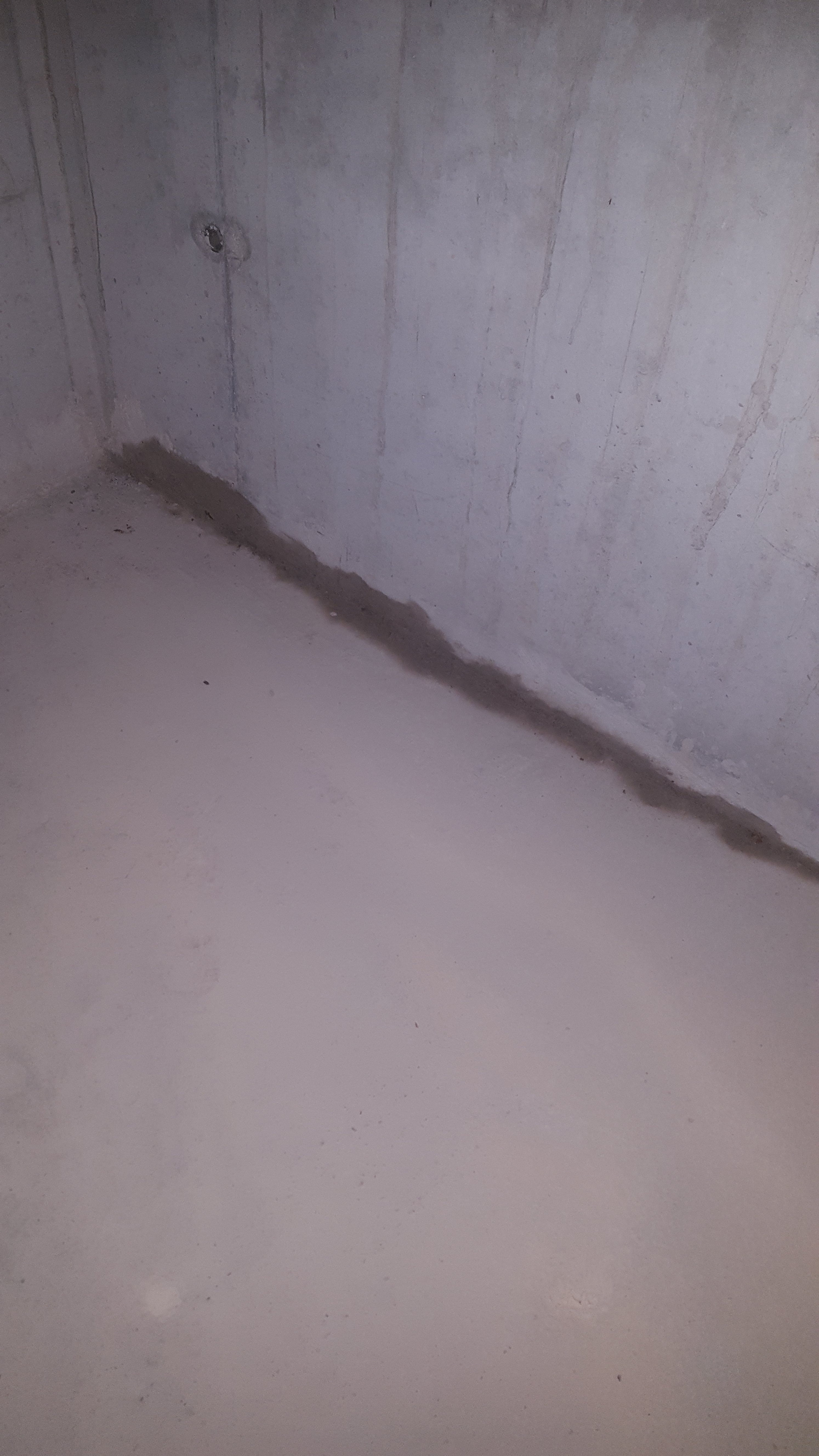

Hallo liebes Forum,
wir bräuchten euren Rat:
Wir bauen gerade eine Doppelhaushälfte, wobei der Keller aus WU-Beton gefertigt ist.
Gestern wurde die Bautreppe aufgestellt, daher konnten wir nun das erste Mal seit Fertigstellung der Kellerdecke den Keller betreten. Dabei ist uns aufgefallen, dass...
  • die Fuge zwischen Kellerboden und Kellerwänden an der Ecke der Kommunwand zur Außenwand feucht ist
  • und zwar lediglich an der Wand zur anderen Doppelhaushälfte (siehe Bild, links ist die trockene Außenwand, rechts die feuchte Wand zur anderen Doppelhaushälfte).
  • je weiter man von der Außenwand entfernt ist, desto trockener wird es. Nach ca. 2m ist es dann komplett trocken.
Wir wissen, dass außenliegend ein Dichtband inkl. einbetoniert wurde, jeoch NICHT an den Innen-Wänden zwischen den Doppelhaushälfte. Wir haben daher die starke Vermutung, dass irgendwie Wasser zwischen die beiden Doppelhaushälfte gelangt. Das Dach ist seit etwa 1 Monat darauf, seitdem kommt kein Regen von oben mehr an die Zwischendämmung (beide Innenwände sind durch ca. 4 cm starke Mineralfaserplatteneinlage getrennt). Außenwände sind aber nicht ungeschützt.
Bevor wir nun den Bauleiter kontaktieren wollten wir eure Meinung einholen:
- habt ihr Ideen für die Ursache?
- ist die beobachtete Feuchtigkeit bezogen auf den Baufortschritt (siehe oben) eventuell normal?
- oder handelt es sich hierbei um einen Mangel?
Besten Dank schon mal vorab.
Mottenhausen
Stehen beide Kellerhälften auf einer gemeinsamen Bodenplatte, oder sind zwei getrennte Bodenplatten aneinander gegossen worden?
Wie soll die Abdichtung des Kellers überhaupt erfolgen: seitlich: mineralischer-/ Bitumen- Dichtanstrich / -Schlämme ? Aber was wurde von unten gemacht? WU Beton allein ist nicht 100% wasserdicht, nur "undurchlässig". D.h. er lässt nur kein Wasser durch wenn darunter kapillarbrechend trocken und mind. 20cm dick betoniert. Wenn aber z.B. Wasser unter dem Keller am Beton steht, dann muss er laut DIN nicht wasserdicht sein, nur weniger durchlassen als normaler Beton.
