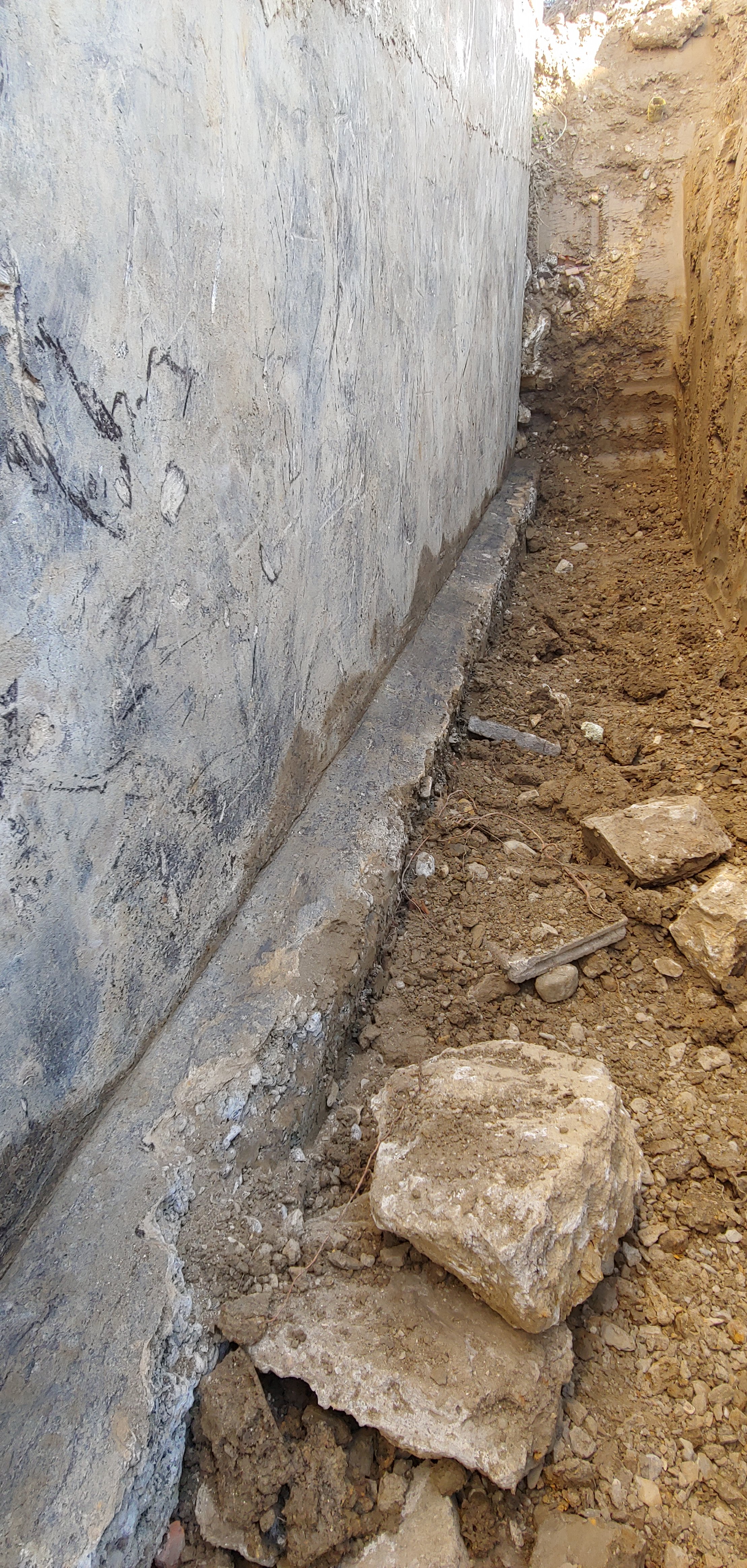

Zu 1: Wird schwierig das alte Zeug, also den alten Bitumenanstrich zu entfernen. Ich versuche mein bestes Wie sollte ich die Kratzer (sieht man auch teilweise auf dem nächsten Bild) behandeln, bevor hier Dickbeschichtung raufkommt?
zu 3: Hier ein Bild von dem Fundament:
Tiefe Baugrube neben Betonwand mit Erdreich und Steinen, vorbereitet für das Fundament

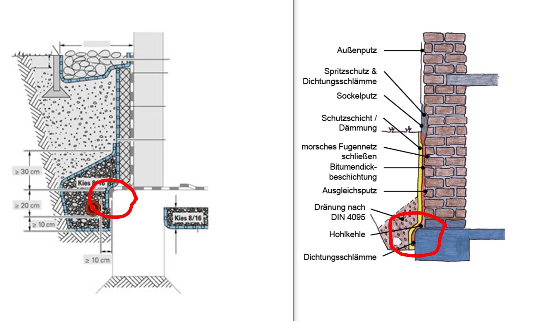

Gehört da seitlich auf das Fundament auch Bitumen? Der ist aber so sehr rau. Außer, davor käme noch etwas anderes darauf. Hier noch ein Aufbau der Drainage, wo viele dazu tendieren das Fundament teilweise mit abzudichten:
Querschnitt einer Außenwand mit Drainage, Dichtungsschlämme und Hohlkehle.

Thema hat sich erledigt. Eine Mitarbeiterin einer Fachfirma hat sich das ganze angeschaut und empfohlen ca. 10-15cm des Fundaments ebenso mit Dickbeschichtung abzudichten. (Davor sollte der Bereich noch egalisiert werden).
