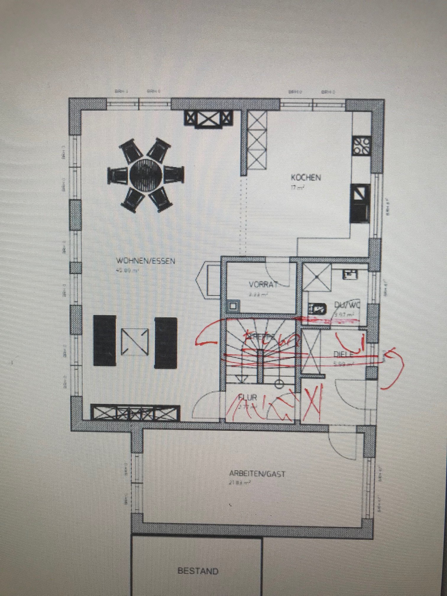

Eingangsbereich (man kommt im Wohnzimmer an der Nordwand an, d.h. mit Einkäufen bis zur Küche/Vorratsraum ist noch ein weiter Weg.

Entsprechende/Welche Wünsche wurden vom Architekten umgesetzt? ja, warten noch darauf, dass der Eingang auf der Nordseite noch paar Meter nach Westen versetzt wird, d.h. Treppen eher nach Osten (unten) an die Wand direkt.
ggf. Ideen bekommen, wie man es noch optimieren kann. Ob ggf. die Treppe noch woanders zu verlagern.

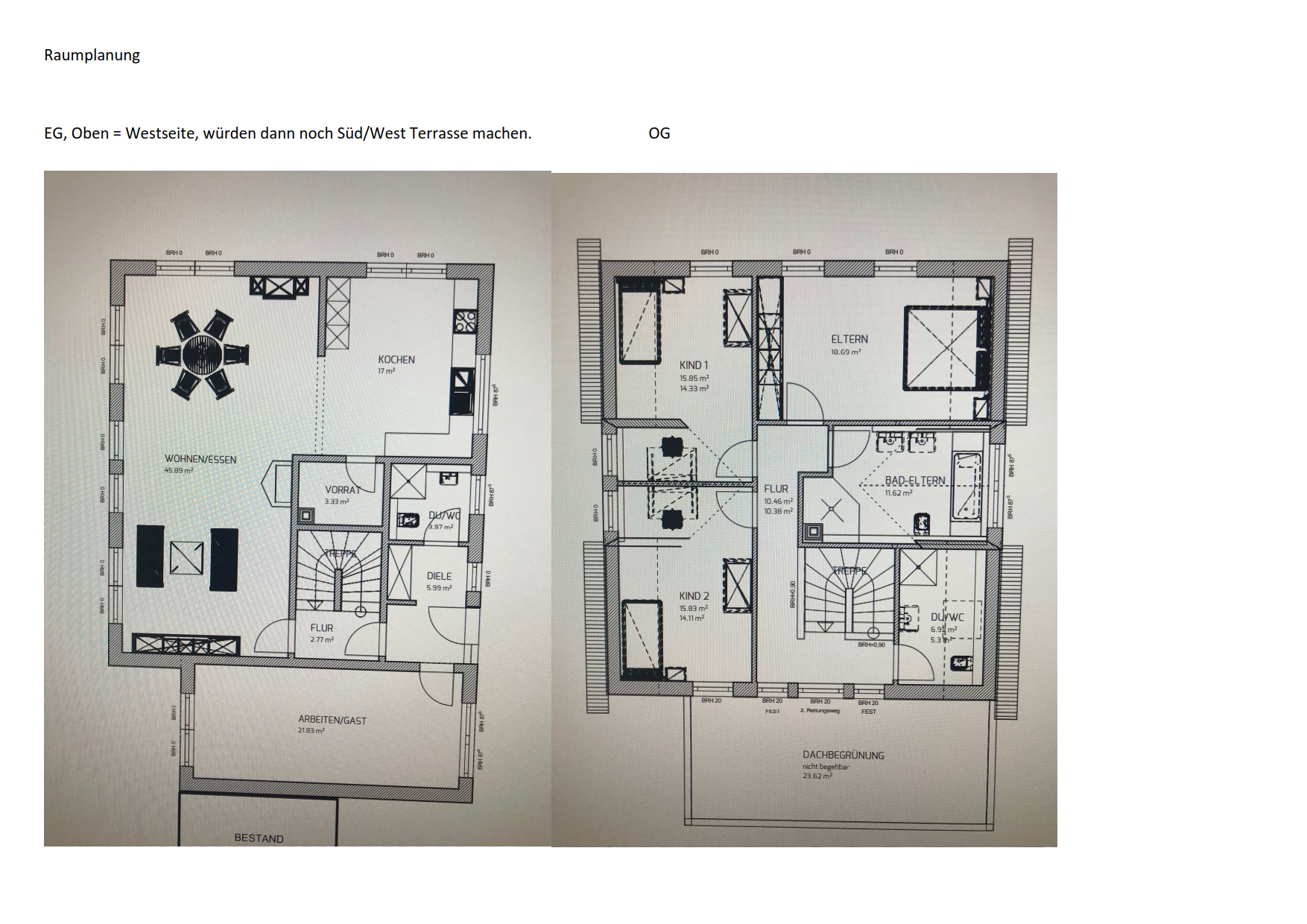

Aktuell: Küche/Wohn-Essbereich sollen so bleiben, da es auf der Südseite (Wohnen/Essen) und Westseite (Küche) wo man Blick in den Garten hat.

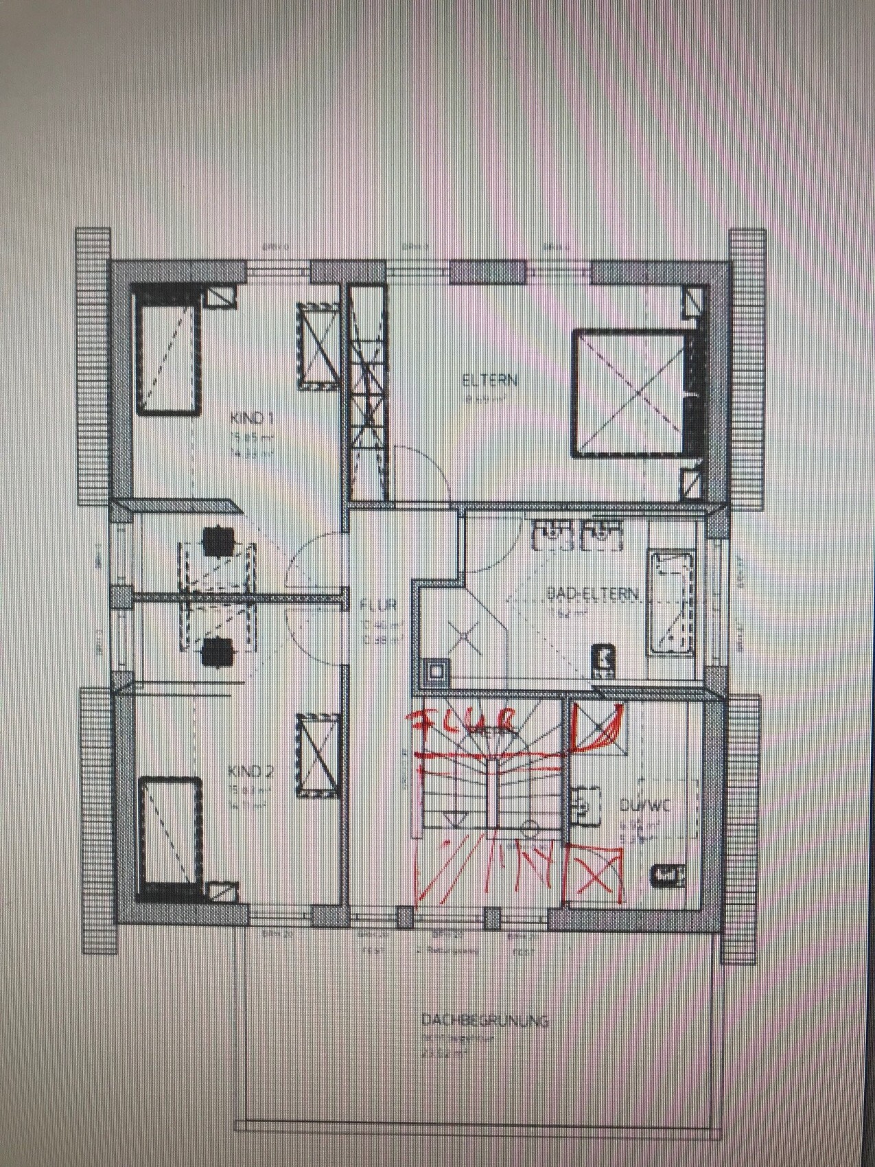

das OG kann gerne komplett umgekrempelt werden. Wichtig wäre es, dass die Kinderzimmer bei mind. 14qm bleiben. Elternschlafzimmer von der Größe kann auch kleiner werden.
Zweigeschossiger Grundriss: EG mit Wohnen/Essen und Küche; OG mit Eltern- und Kinderzimmern, Bad.

ich mir fällt auch die Problematik auf, die ihr beschrieben habt. Der Weg aus dem Flur bis zur Küche wäre mir zu lang. Ich würde den Hauseingang so legen, dass man vom Flur ins Wohnzimmer und in die Küche kommt. Ich stelle mir auch den Treppenaufgang sehr dunkel vor. Das 1.OG finde ich soweit erst mal gut gelungen. (Ein Ankleideraum im Schlafzimmer ist nicht erwünscht?)
Der Eingangs/Treppen/Flurbereich gehört spiegelverkehrt.
Wer wollte denn da mal kreativ sein?
Dein Problem mit Zugang Küche muss man dann mal sehen.
Im OG entspannt es sich dann auch und der Flur sollte dort den Engpass wegbekommen.
Beim Schlafzimmer habt ihr etwas geschummelt mit den QM?
Wie ist denn der Kniestock?
Hyponex
Hyponex
Also Schlafzimmer ist definitiv kleiner, der hat da 18,69qm geschrieben, ist aber die Schräge noch nicht abgezogen, da war der wohl faul ))
ja, wahrscheinlich sollte man die Treppen drehen, direkt an die Wand.
dann hätte man im Osten (unten! von rechts gesehen) Flur/Diele/Treppe
denn paar Meter oben wäre der Flurdurchgang zum Wohnzimmer. Mehr in die Mitte geht es wieder nicht, weil da der Kamin ist. und wir sollten Zwischen Gäste-WC/Vorratkammer bleiben.

Grundriss eines offenen Wohn- und Essbereichs mit Küche, Esstisch, Sofa, Treppenhaus und Flur.
Grundriss eines Obergeschosses: Elternzimmer, zwei Kinderzimmer, Flur, Bad, Dusche/WC, Treppe.

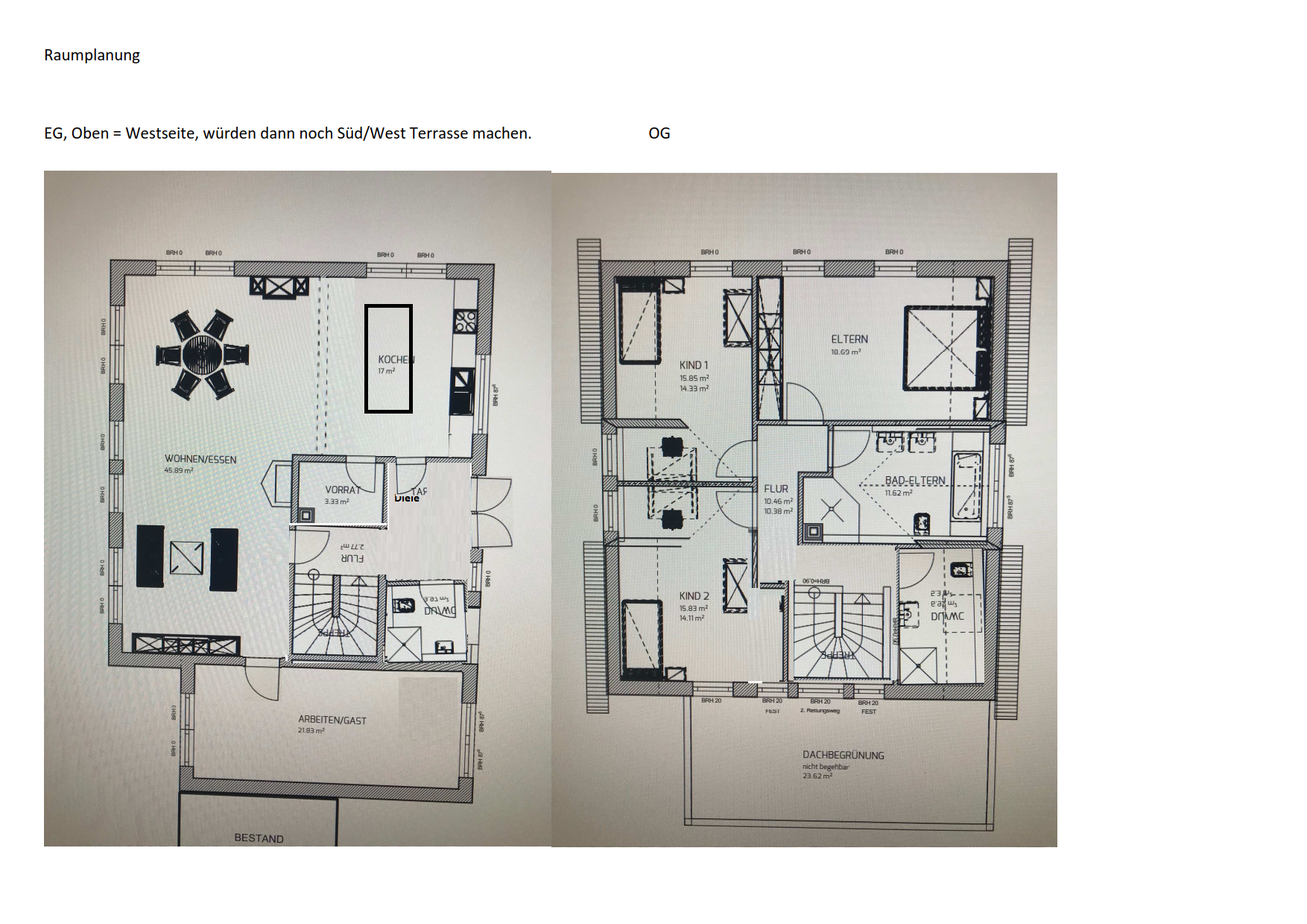

Paintgeschiebe... ich mag es im Eingangsbereich einfach großzügig.
Ob das für Arbeiten/Gast praktikabel ist, ist natürlich eine andere Frage.
Zwei Grundrisse zeigen: EG Küche/Wohnbereich; OG Eltern- und Kinderzimmer.
