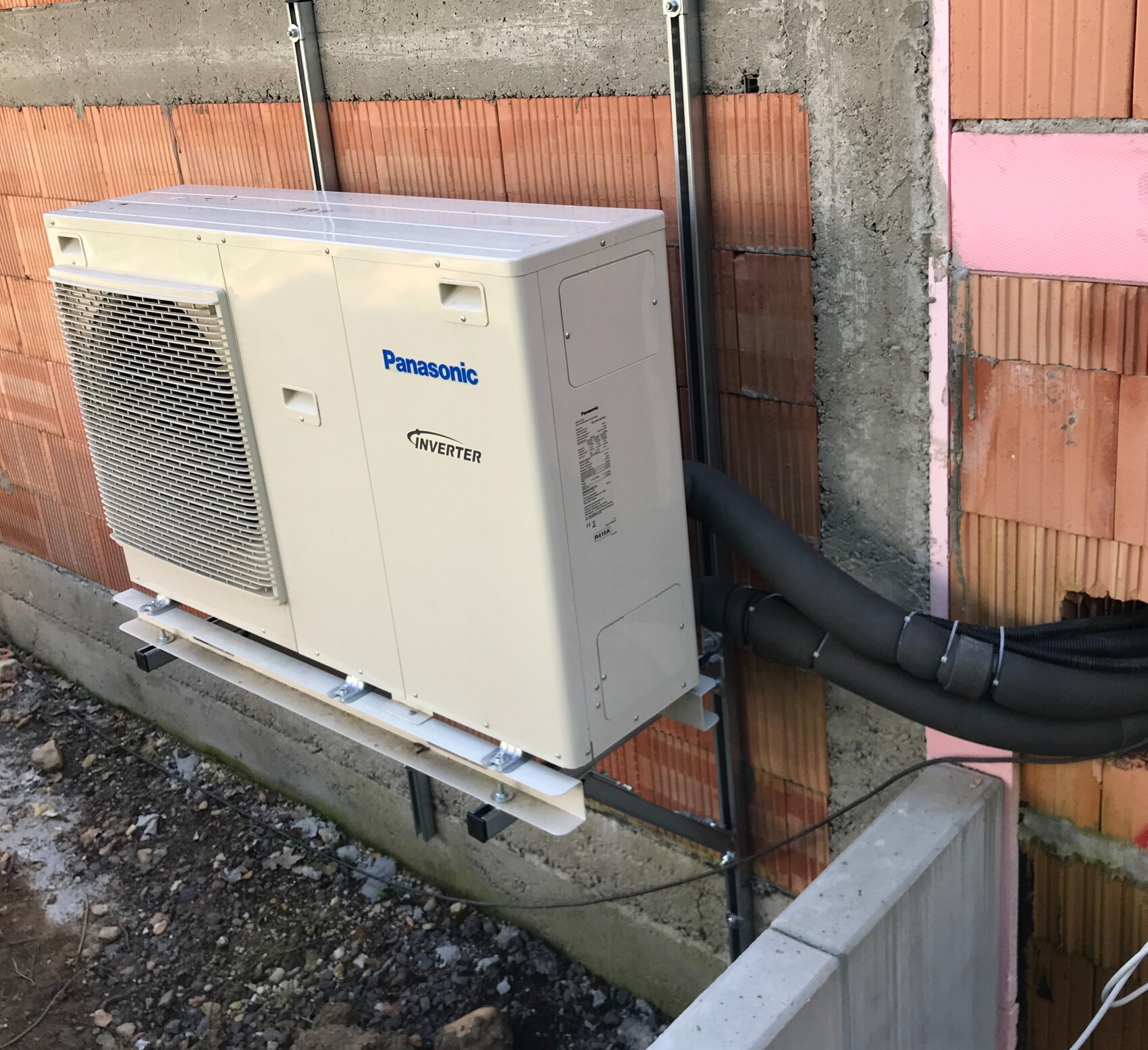

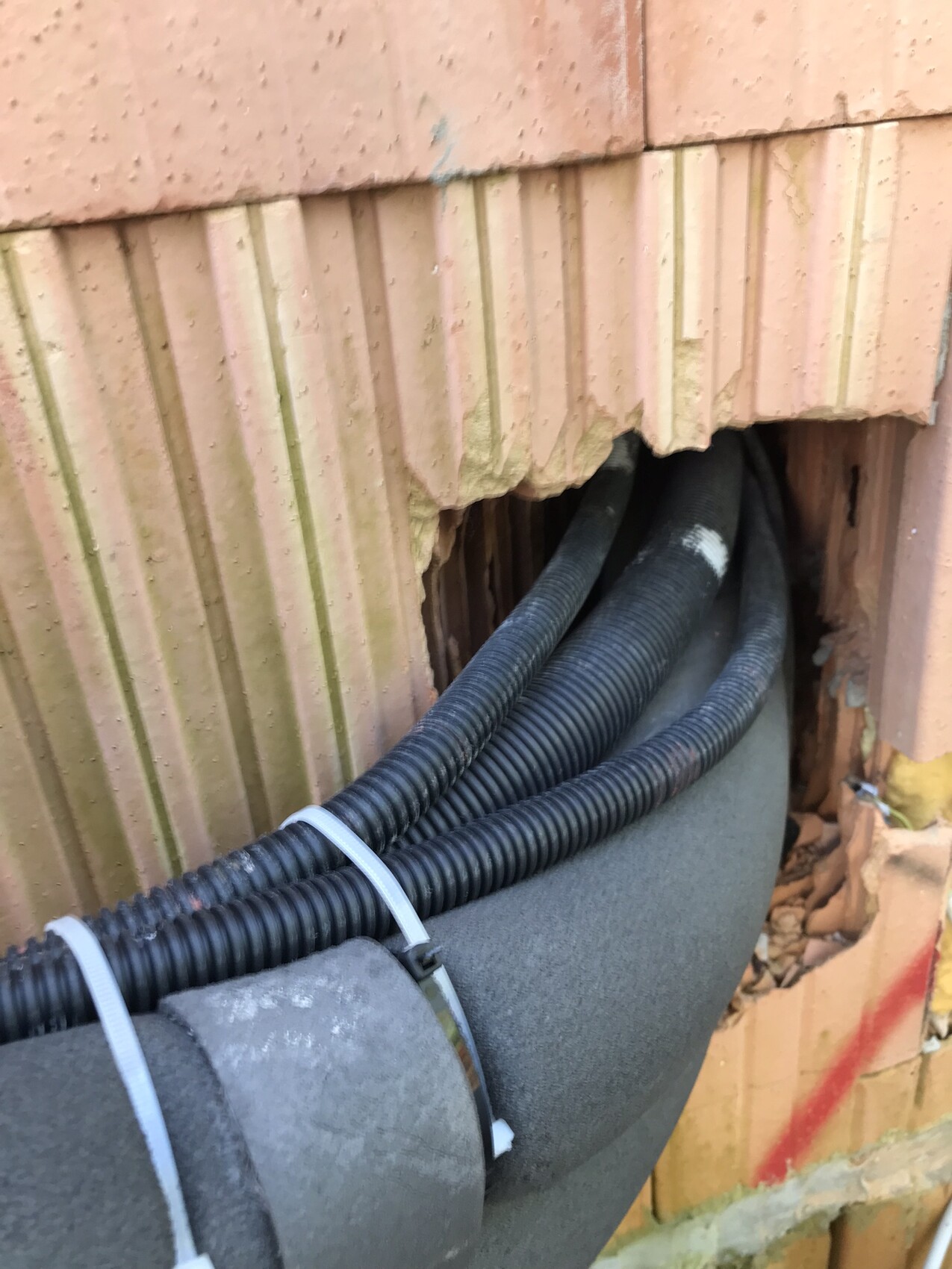

unser Heizungsinstallateur hat die Rohre und Kabel zum Außengerät unserer Wärmepumpe wie auf den Fotos zu sehen gelegt.
Wir vermuten, dass diese Art des Wanddurchbruchs und Verlegung der Rohre nicht so wahnsinnig professionell ist und fragen uns, wie das dicht werden soll und wie der Verputzer da ordentlich ranputzen kann.
Hat jemand einen Tipp oder Foto, wie man das normalerweise in ordentlich macht?
Gibt es jetzt noch Möglichkeiten, das halbwegs ordentlich zu bekommen, ohne die Rohre/Kabel wieder abzumontieren? Oder ist das ok und wir machen uns Sorgen um nischt?

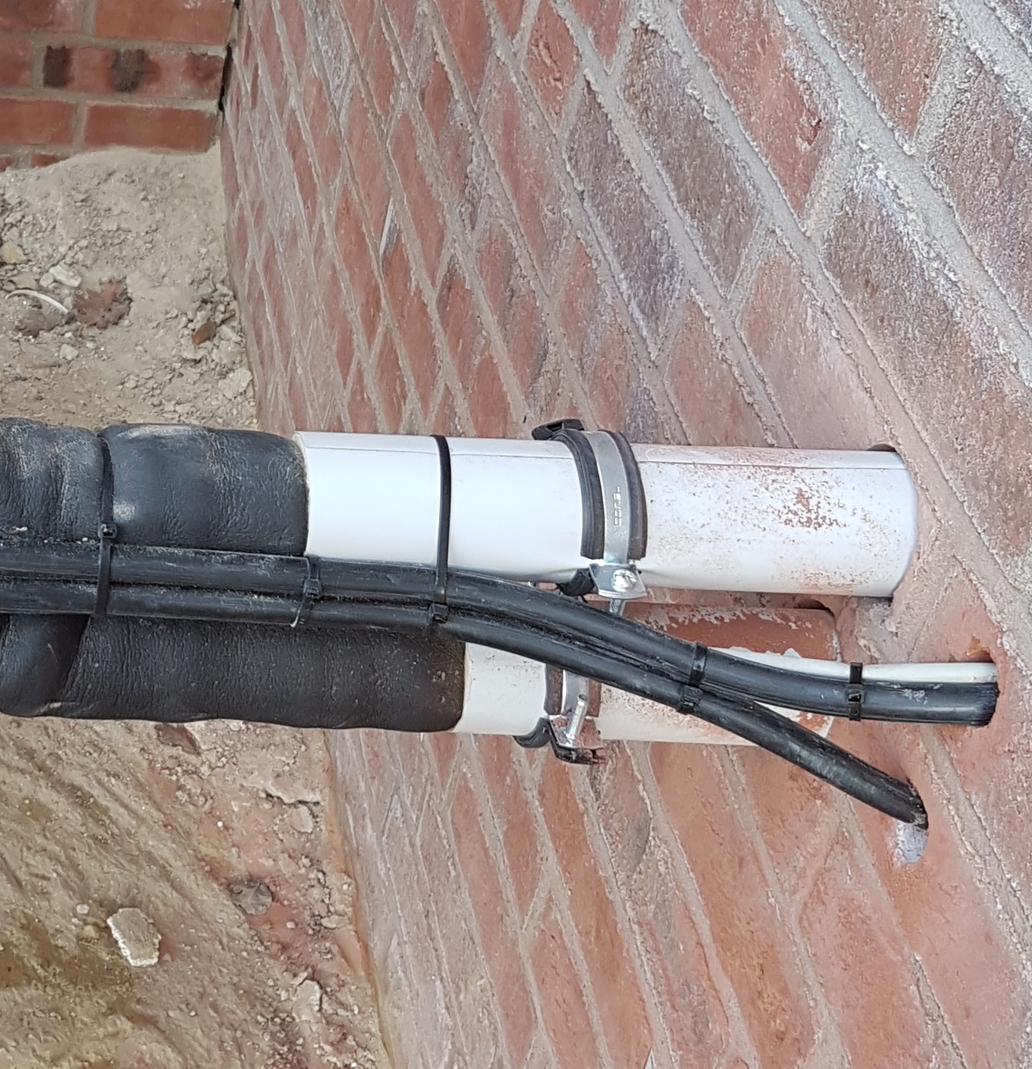

Schau mal im Aquarea Club, da sind viele Beispielanlagen mit Fotos. Bei uns hat jedes Rohr eine eigene Bohrung, auch das Stromkabel. Es gibt so Schellen die um das Rohr kommen und angeputzt werden können, jedenfalls für den Innenputz. außen haben wir keinen Putz.
boxandroof
Ok ist das nicht, wie soll das dicht werden? Aber vielleicht kann jemand mit mehr Ahnung davon etwas dazu sagen.
boxandroof
Bei uns hört der flexible Schlauch mit Armaflex vor der Außenwand auf, durch die Wand geht Kupfer. Die Dämmung ist starr und ummantelt. Innen am Putz und außen ist es dann noch abgedichtet worden.
Die Armaflexdämmung und Leerrohre/Schutzrohre für den Strom sind in sich/innen ja schon nicht dicht, das sollte besser gehen.
PVC-Rohrleitung an einer Ziegelwand mit Metallklemme und schwarzen Kabeln
anat79
Danke boxandroof, so ähnlich wie du es schreibst und zeigst, sieht es auch auf vielen Fotos auf der aquarea Club Seite aus. Wird dann vermutlich das übliche Vorgehen sein, für jedes Kabel/Rohr ein Loch und dieses dann abgedichtet.
Wir werden das beim Heizungsinstallateur bzw. Architekten dann mal bemängeln :-( ...
