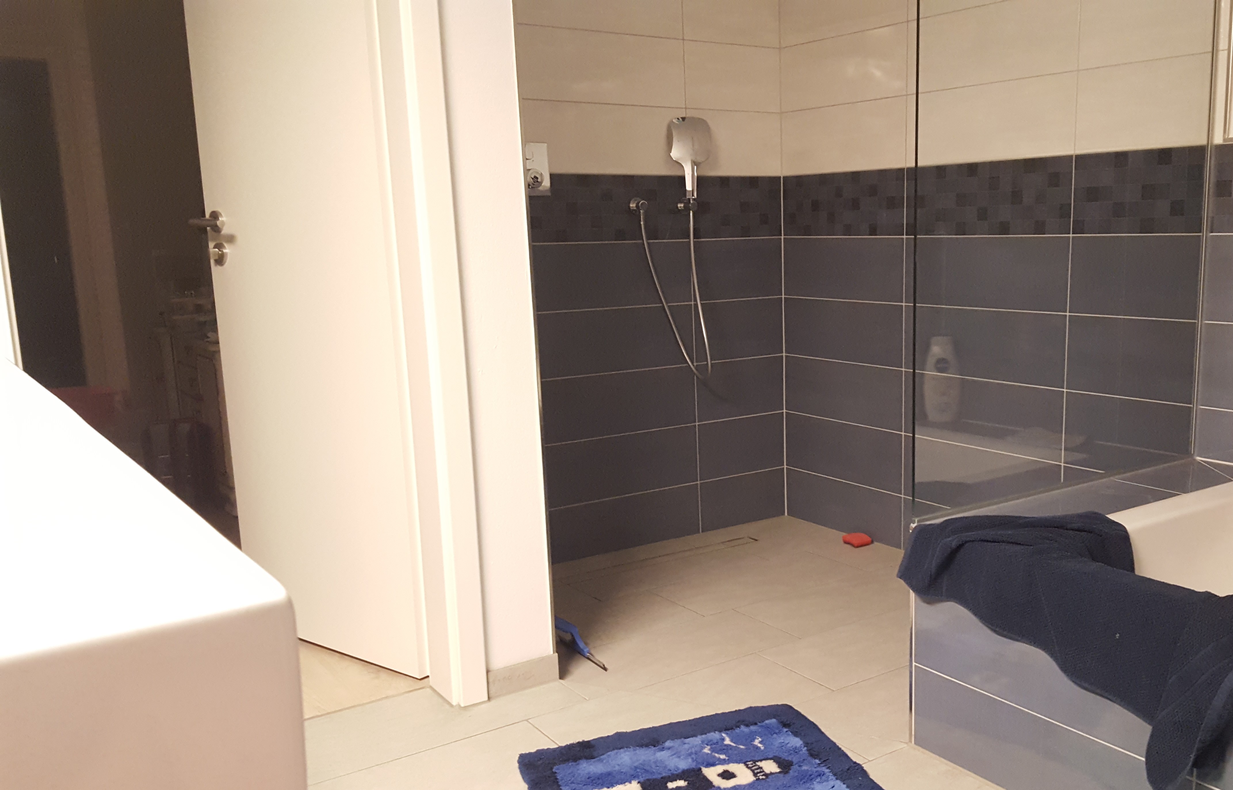

Bei uns sieht es so aus, wir haben uns kurzfristig entscheiden die Tür wegzulassen und sind sehr glücklich damit. Es spritzt selten bis zu dem blauen Vorleger, die Seitenwand hat knappe 80cm.
Helles Badezimmer mit Badewanne rechts, dunkelgraue Fliesen, blaue Handtücher, Tür offen.

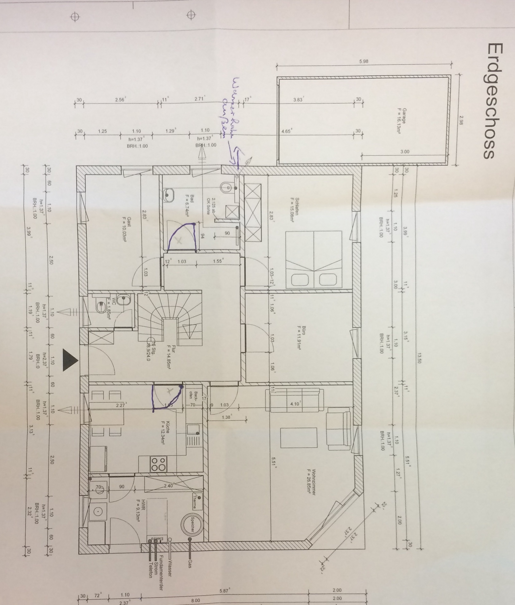

Abstand, so 150 ist ok, Wand sollte 90-100. Dann bleibt davor alles trocken. Und nein, es zieht nicht. Merken wir jedenfalls nicht. Bei uns ist übrigens die Anordnung nicht gen WC, sondern gen Tür, aber von seinen drei Zeichnungen gefällt mir drei am Besten, weil, ich es praktischer finde, auf die Glastür verzichten zu können.
Grundriss Erdgeschoss eines Hauses mit Küche, Wohnzimmer, Bad, Schlafzimmer, Treppe und Garage.

und natürlich zieht es ohne Tür nicht, es ist im Gegenteil viel angenehmer, wenn man das Wasser ausstellt, friert man nicht wenn man aus der Dusche tritt, weil das ganze Bad die gleiche Temperatur hat

Oder wie würdet ihr dieses Bad aufteilen? Es ist alles noch frei planbar. Auch die Tür kann versetzt werden, auf der Seite.
Es kann gut sein, dass wir schon vom Blick her zu eingefahren sind.
