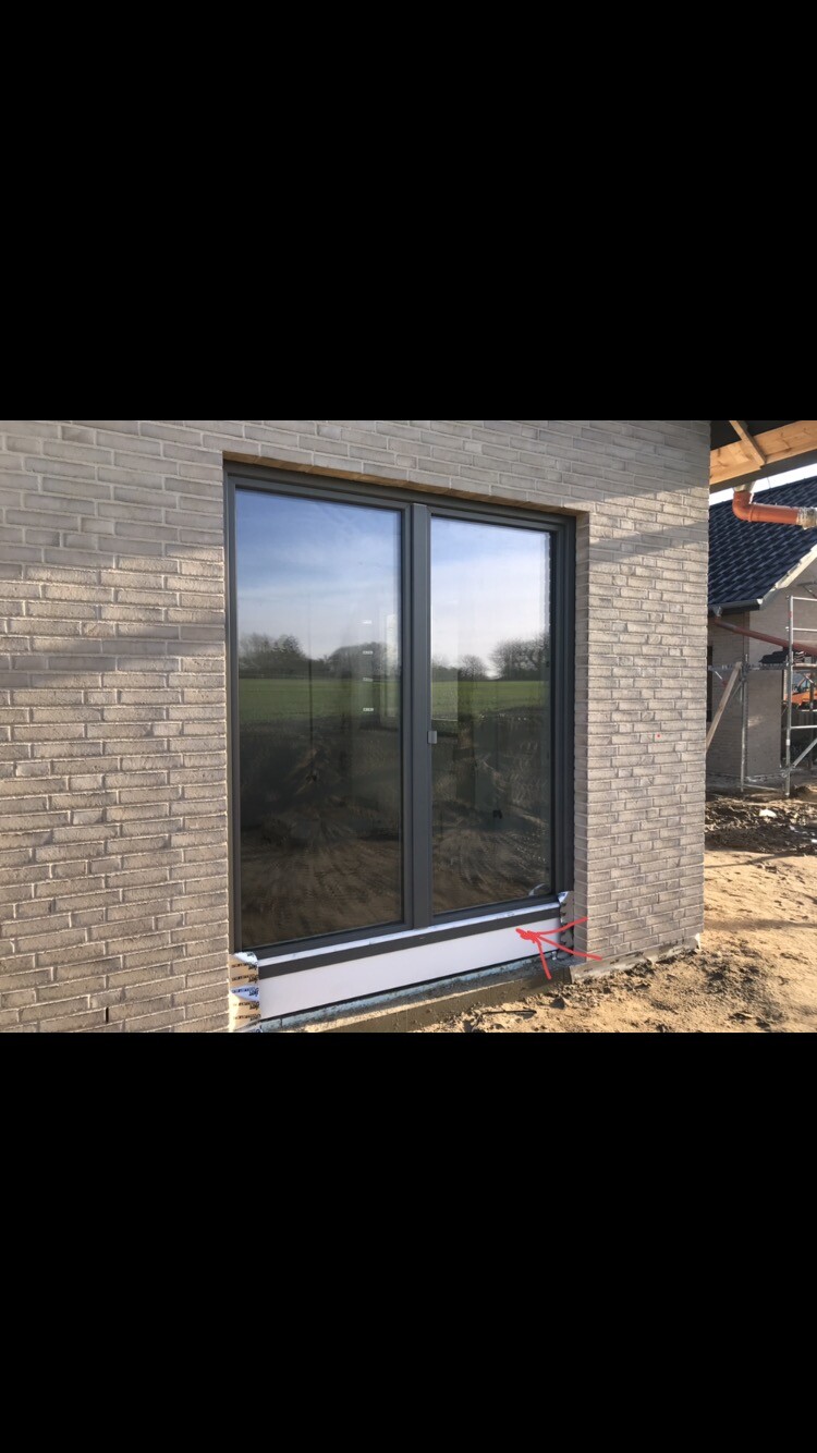

Hallo, wir stehen gerade vor der Frage, ob wir unsere Terrasse ebenerdig Pflastern lassen ?
Der Tiefblauer sagte es wäre o.k, da man ja ein Gefälle vom Haus weg macht, und direkt vor den Türen ein Gitter /Ablaufrinne.
Ich hab nur Angst, dass es nicht dicht wird, deswegen hab ich mich innerlich für eine ( hässlichere ) Stufenlösung entschieden urspruglich.
Was meint ihr ?

Auf welcher Höhe liegen denn die Fugenlüfter-Öffnungen in der Klinkerfassade?
Lägen denn Anschlüsse für die Entwässerungsrinnen in der Nähe der Terrassentüren?
Die Anschlüsse gehen - zumindest bei Aco - für 100er KG-Rohr senkrecht nach unten, so dass dies ggf. erst etwas umständlich über Eck-Elemente vor die Bodenplatte raus geführt werden muss. Die Eckelemente gibt es dann bei Aco ach nur als Eckelement in Plastik statt Polymerbeton.
Mit EPDM-Bahnen und EPDM-Kleber sollte man die Abdichtung aber sehr gut und haltbar erstellen können bzw. bereits vorhanden sein.
