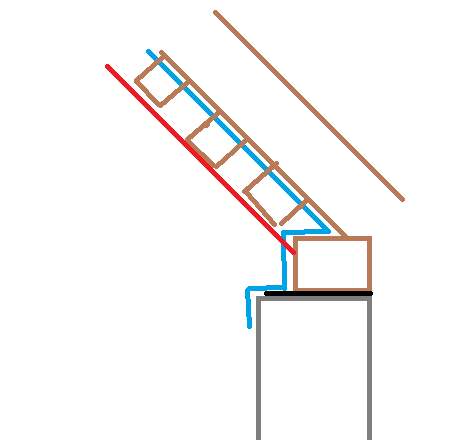

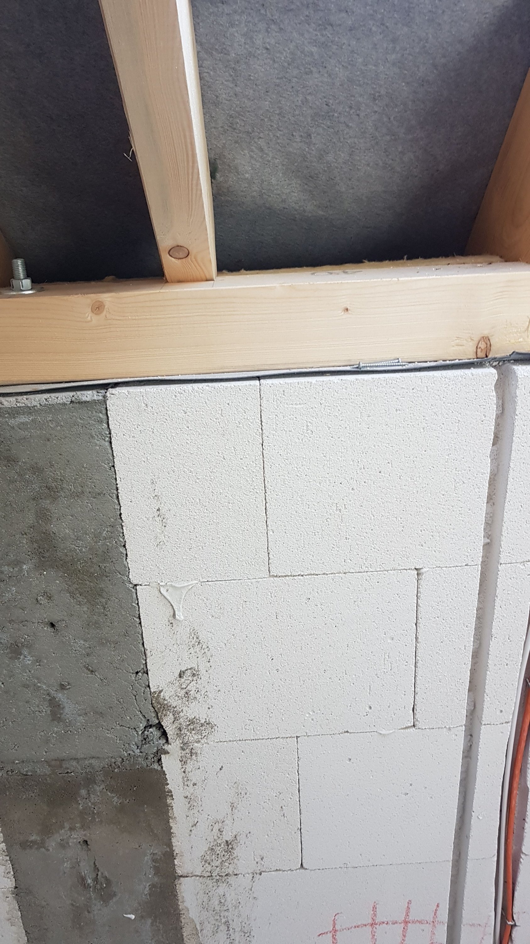

Uns beschäftigt derzeit der Anschluss der Dampfbremse an den Drempel bzw. Fußpfette.
Der Aufbau wäre (unser Teil):
- 200mm Sparren mit 200 mm Zwischensparrenklemmfilz
- Dampfbremse
- 60mm Lattung mit 60mm Untersparrenklemmfilz
- 12,5 GK-Platten
Meine Vorstellung war, die Dampfbremse direkt an das verputzte Mauerwerk anzuschließen, um hier Sauber abzuschließen. Allerdings und hoffentlich auf dem Bild erkennbar, schließt die Fußpfette und der Porenbeton nicht bündig ab, sondern es ist kleiner "Vorsprung" von 4-5cm vorhanden. Darauf ist eine schwarze Folie (gummiartig, Dachfolie?). Ich habe das mal im anderen Bild aufgemalt.
Jetzt meine Fragen:
- Wo genau bring ich in diesem Anwendungsfall die Dampfbremse an? Fußpfette oder zieh ich die aufs Mauerwerk? Meiner Meinung nach an das Mauerwerk.
- Wie bring ich in dem Fall die GK-Platten an? Im beigefügten Bild sieht man ja, dass GK-Platten dann in der Schräge auf die Fußpfette treffen würden und nicht auf dem Mauerwerk um die verklebte Dampfbremse zu verdecken.
Danke für jede Hilfe!
Schematische Zeichnung einer blauen Leiter am Dachrand mit Stufen
Rohbau-Sicht: Blöcke, Holzbalken und Dämmmaterial im Baubereich
MiIng
Eigentlich werden die Fußpfetten vom Putzer mit Platten aufgefüttert, sodass das in einer Ebene liegt...
