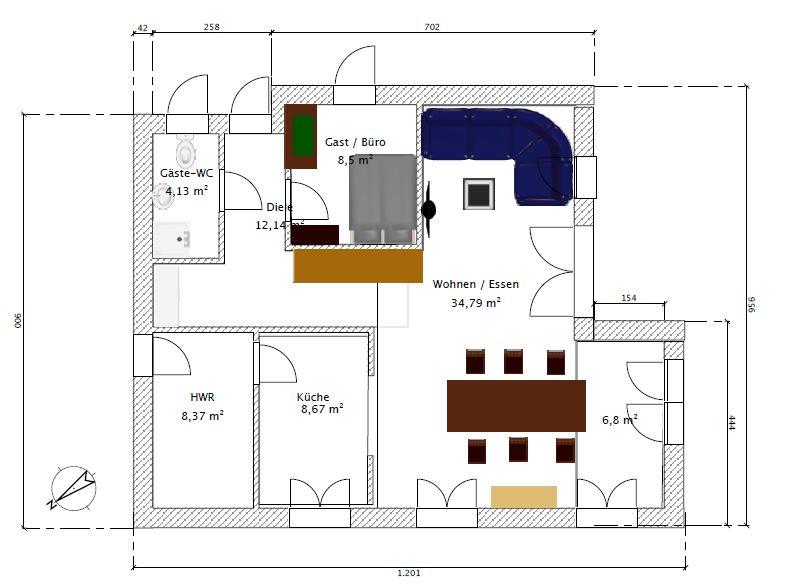

Anbei sind die Grundrisse vom EG und OG für ein Einfamilienhaus; ich weiß, dass die Maße noch nicht zur Geschossflächenzahl passen, es ist nur erst mal eine grobe Skizze, die ich nach und nach verbessern möchte.

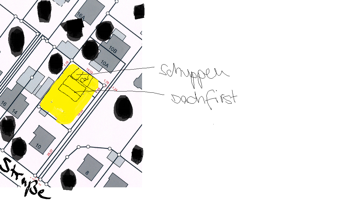

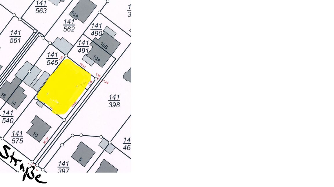

ergänzt 22.9.: Lageplan
Grundriss eines Einfamilienhauses: Wohnzimmer/Essbereich, Küche, HWR, Gäste-WC, Diele, Gast/Büro.
Grundriss eines Familienhauses: Elternzimmer, drei Kinderzimmer, Bad, Diele, Ankleidezimmer, Galerie
Lageplan eines Baugrundstücks mit gelb markiertem Gebäudebereich und Hinweisen am Rand.
Grundstücksplan mit gelb markiertem Baugrundstück und umliegenden Gebäuden

Da sehe ich so ziemlich nichts zusammenpassen. Die Herausrechnung des Bades aus der Geschossflächenzahl verstehe ich nicht.
gefühlt ist es verschenkter Platz, weil es wirklich nur als Flur/Gang zu den Zimmern genutzt werden soll
Dennoch fühlt man sich beim "Transit" von einem Raum zum anderen nicht gerne als Rohrpost. Galerie und Flurfläche sparen kriege ich nicht so recht zusammen.

War im Eingangspost eine Doppelhaushälfte erwähnt? Wie auch immer: Badezimmer nach Südwesten geöffnet, dafür das Kind nur im Hochsommer überhaupt ein paar Minuten Sonne am Morgen? Sollte es sich nicht um eine Doppelhaushälfte handeln, wiegt der Fall noch schwerer...
kklk18
Nein, es handelt sich um ein freistehendes Einfamilienhaus und keine Doppelhaushälfte.
Ich habe die Nordausrichtung noch mal an den Lageplan angepasst, da ist mir ein Fehler passiert, sorry.
Die angepassten Dateien habe ich im Eingangspost hochgeladen.
Die Kinderzimmer sind zur Süd bzw Westseite. Bad und Elternschlafzimmer zur Nordseite.
Das Budget und das Haus passen nicht zusammen.
Versucht 4 gerade Außenwände zu bekommen.
Das Haus ist zu Klein für gerade Treppe und Galerie
Es fehlt an Stauplatz - Außer der überdimensionierten Ankleide
Wo ist die Garderobe für 5 Personen?
Hauswirtschaftsraum/Haustechnik/Abstellraum zu klein.
Schon mal versucht die Küche zu möblieren?
Nehmt die Türe Hauswirtschaftsraum Küche raus. Nimmt euch im Hauswirtschaftsraum wertvolle Fläche. Küche bekommt Türe zum Flur.
Treppe sieht sehr klein aus.
OG
Ankleide fast so groß wie die Kinderzimmer.
Im Badezimmer schon mal Badewanne, Dusche, WC und Waschbecken eingezeichnet? Ein richtiger Schrank sollte auch noch rein für Handtücher und Hygieneartikel für 5 Personen
Flur und Galerie sind Platzfresser. Gerade den 2 kleinen Kinderzimmer würde etwas mehr nicht schaden.
Was passiert mit dem Erker Essen im OG?
Zeichnet mal in allen Räumen eine richtige Möblierung ein im Maßstab
