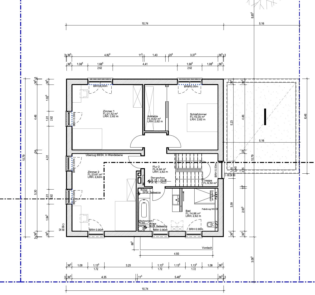

Finaler Grundrissplan Schlafzimmer/Kinderzimmer
4,20 Stern(e) 5 Votes
Nicki21
Im Kinderzimmer und Schlafzimmer wird die Wand verschoben, so das die schränke in Nischen stehen, bündig. Ankleide entfällt.
Alter Beitrag
PS:
Heizung Gastherme
Bad ist Trockenbau, damit man das Bad im Alter ggf ausbauen kann. Damals war mal ein Duschbad geplant, aber duschen tut dort wahrscheinlich eh nie jemand.

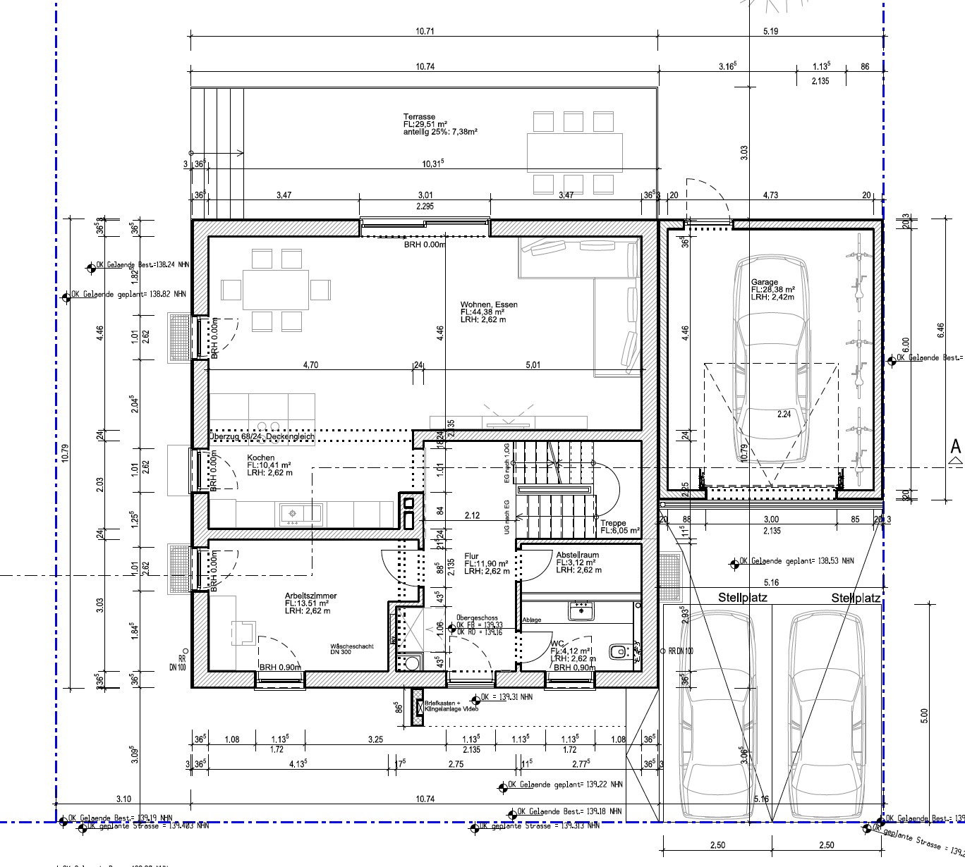

Würde im EG den Abstellraum etwas breiter ausführen. Ein 60 cm tiefes Regal sollte schon über die ganze Länge reinpassen. Die paar Zentimeter kann man vom WC holen
Nicki21
Die Fenster reichen. Es gibt genug Licht. Was nützen viele Fenster, wenn dann Möbel davorstehen. Das ist ein absolutes No-Go für uns. Aber danke dafür das es gefällt :) lg
