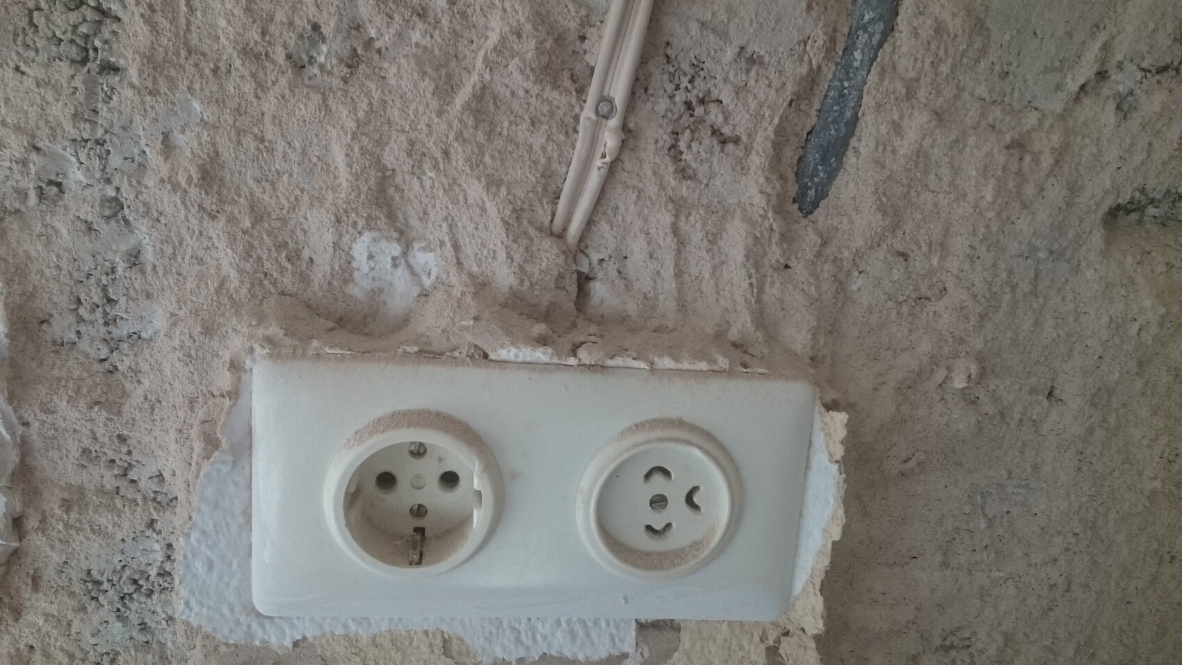

bitte um Nachsicht. Ist mein erstes Forum. Falls ich etwas nicht richtig mache, bitte um Korrektur.
Habe einen Altbau von 1961 gekauft. In meiner Küche befindet sich eine Steckdose mit drei Schlitzen in Halbmond Form. Zwei Halbmonde zeigen nach innen, der mittlere nach außen. Was ist das? Starkstrom für einen Herd? Da wo in der Küche der Herd stand führt schon eine Leitung für einen Herd aus der Wand...
vielen Dank
Mycraft
Mycraft
Moderator
Wie Alex sagt Terko.
  • Stecksystem: 2P+E, verpolungssicher, Stecker kann nur in einer Position eingesteckt werden.
  • Spannung: 250 V
  • Strom: 16 A
  • Für Sondernetze nach VDE 0100 G 7.76 § 31a 2.1, zur Sicherstellung der Unverwechselbarkeit einsetzbar.
