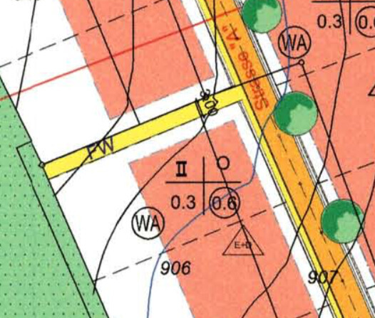

meine Familie und ich sind auf Grundstücks-Suche, und haben nun ein für uns passendes Baugrundstück gefunden. Gerne würden wir aber nochmal die Meinung von erfahrenen Leuten einholen, die vielleicht eher spezifische Vor- und Nachteile erkennen, and die wir momentan gar nicht denken.
Wir waren eigentlich auf der Suche nach einem relativ großen, naturnahen, nicht komplett umbauten Altbestands-Grundstück, da wir es vermeiden wollen, von Nachbarhäusern "umzingelt" zu werden. Daher war eigentlich das Thema "Neubaugebiet" für uns raus, bis wir auf folgendes Grundstück gestoßen sind (südlich des Fußwegs):

Zur Nordseite ein Fußweg, der für etwas Zusatz-Puffer zum Nachbargrundstück sorgt, und zum Westen hin grenzt der Bauplatz direkt an einen kleinen Wald. Das ist sicherlich Geschmackssache, und wird zu verstärktem Laubsammeln im Herbst führen ;-) Aber wir empfinden das als Pluspunkt, weil 1) das Gebiet zum Westen hin nicht erweitert werden kann, und 2) ein grünes Dach im westlichen Teil des Gartens dadurch bereits vorhanden ist.
Folgende Pro&Contras haben wir auf unserer Liste:

Da gibt es sicher schlechtere Grundstücke.
Wie breit ist es denn? Euer Nachbar ist im Süden und darf 2 Geschosse bauen, wenn ich das richtig sehe. Das sollte man bedenken. Wenn es also nur 15 breit ist, könnte das ganz schön nah sein. Wenn dann der Wald im Westen noch die Abendsonne nimmt, wird's dunkel im Winter. Aber im Winter sitzt man wenig auf der Terrasse, also nicht gleich Angst kriegen.
Bäume in der Nähe sind immer einen Pluspunkt. Wenn ich die Hitze gerade draußen sehe, wär ich froh über den Blätterwald.
Fußweg könnte natürlich etwas nerven, wenn da alle in den Wald rennen mit ihren Hunden. Dramatisch find ich das aber nicht. Schöne Hecke hin, dann passt das. :)

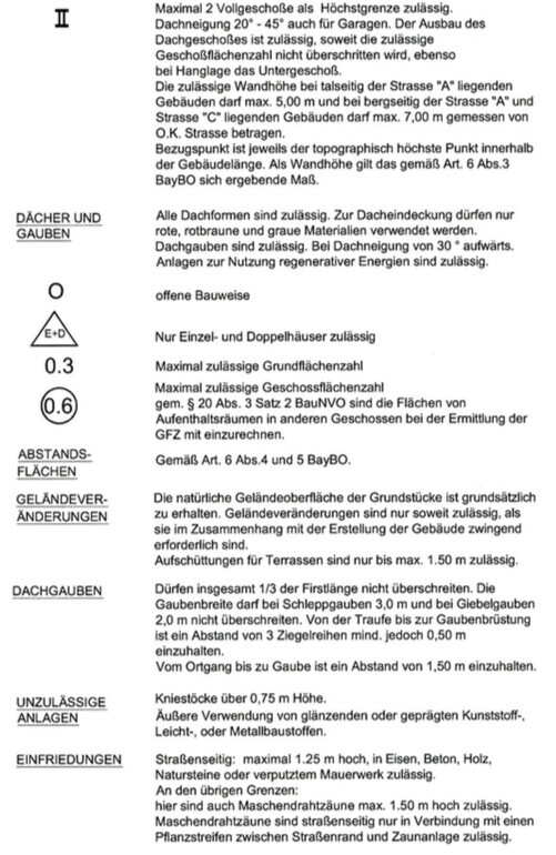

Das Grundstück ist ca. 20 Meter breit und 40 Meter lang. Hier ein Auszug aus dem Bebauungsplan:
Technische Bauvorschriften zu Dachgauben, Abständen und Gebäudemaßen als Textdiagramm
Unser Grundstück ist "bergseitig", Talseite ist Richtung Osten.
