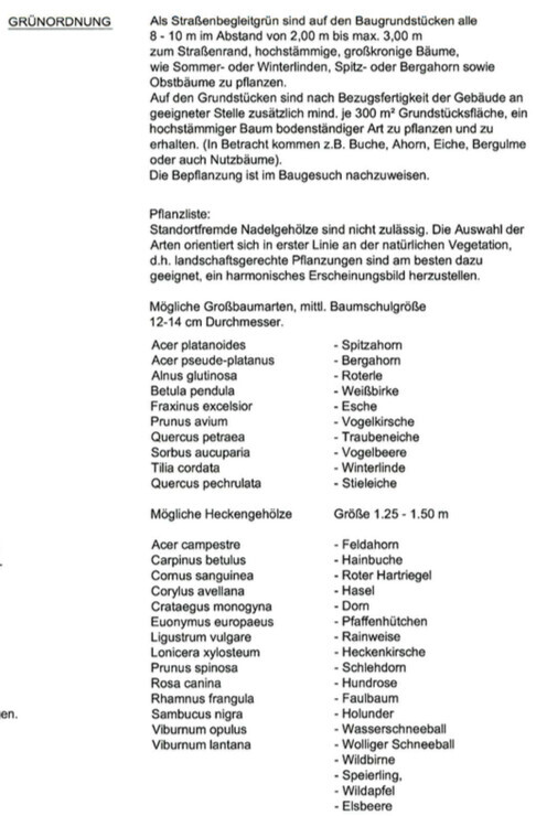

Oh, die Zäune dürfen nur 1,25m. Da würde ich wegen Hecke nochmal fragen, wie hoch die darf. Wenn die Spaziergänger auf dem Fußweg ständig auf meine Terrasse gucken - das ist schon bissl blöd. Da muss man ja schon fast mit Sichtschutz planen. Kommt natürlich auch drauf an, wo wir hier sind. Große Stadt in der Nähe oder Kuhdorf?
Schnee räumen würde mich gar nicht stören, seitdem ich die Schneefräse von meinem Daddy im Einsatz gesehen habe. ;)
Also ist das nun ein Hang oder eher nicht? Das würde natürlich einiges an Mehrkosten bedeuten.
Sneets
Das Neubaugebiet ist im 2200-Einwohner-Ort, also eher ländlich-überschaubar-sympathisch :) Ausserdem kein Durchgangsverkehr, da das Baugebiet eine neu geschaffene "Insel" ohne Durchgangsstraße wird.
Laut Miss-Tool im BayernAtlas beträgt der Höhenunterschied über die gesamte lange Seite ca. 3 Meter (im bebaubaren Bereich sogar nur ca. 1m) und über die schmale Seite 1,1 Meter. Also wohl sehr undramatisch. Ich vermute, mit Hanglage sind im Bebauungsplan die Grundstücke weiter im Osten des Gebiets gemeint, da macht der Untergrund nochmal einen Knick und wird ein wenig steiler.

Also mich würde weder der Wald noch der Fussweg stören. Wir haben unser Grundstück ebenfalls an einem Fussweg, unsere Hecke darf 1.60 hoch werden (was sie aber noch längst nicht ist...). Wir fühlen uns nicht dadurch gestört.
