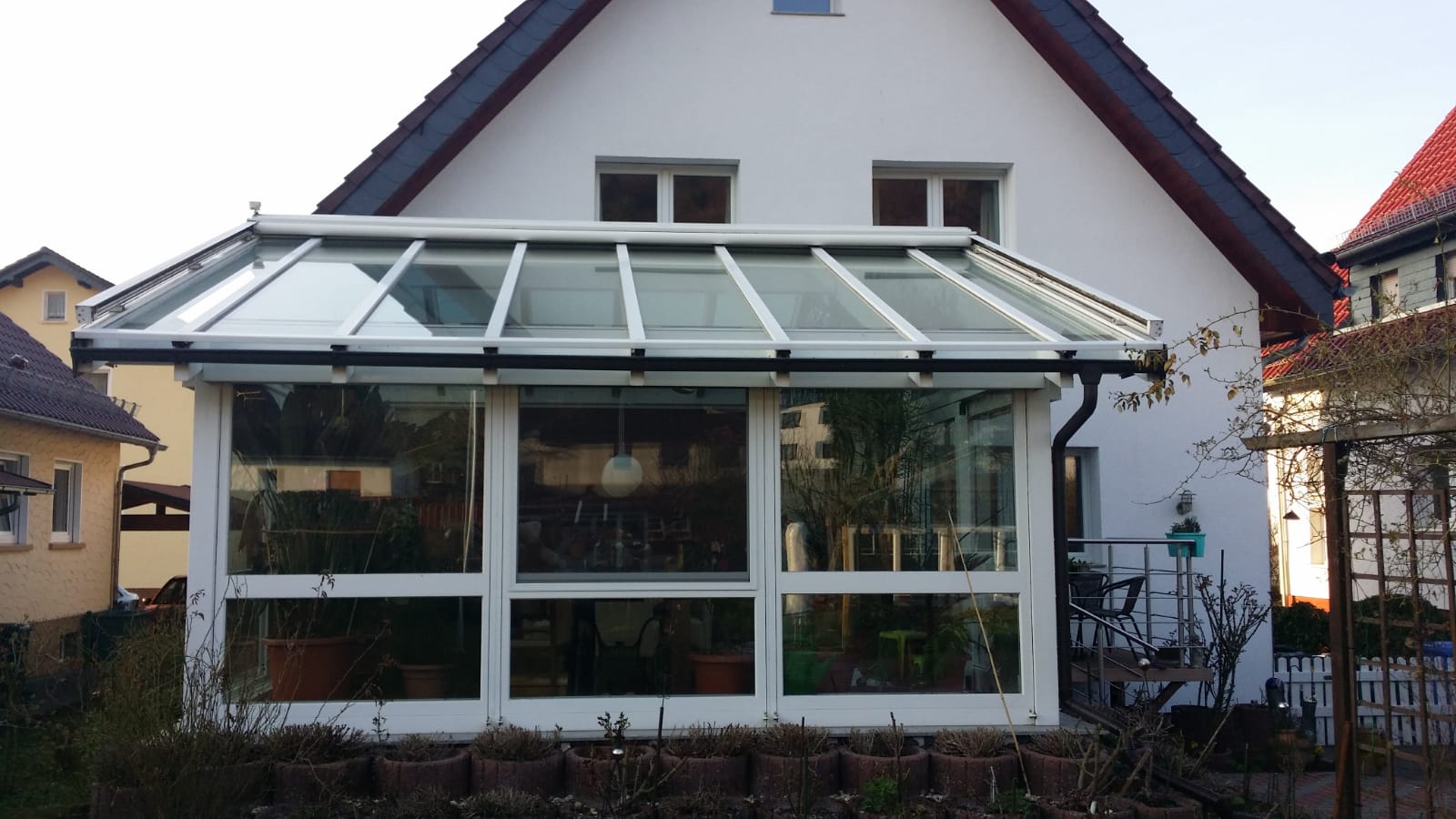

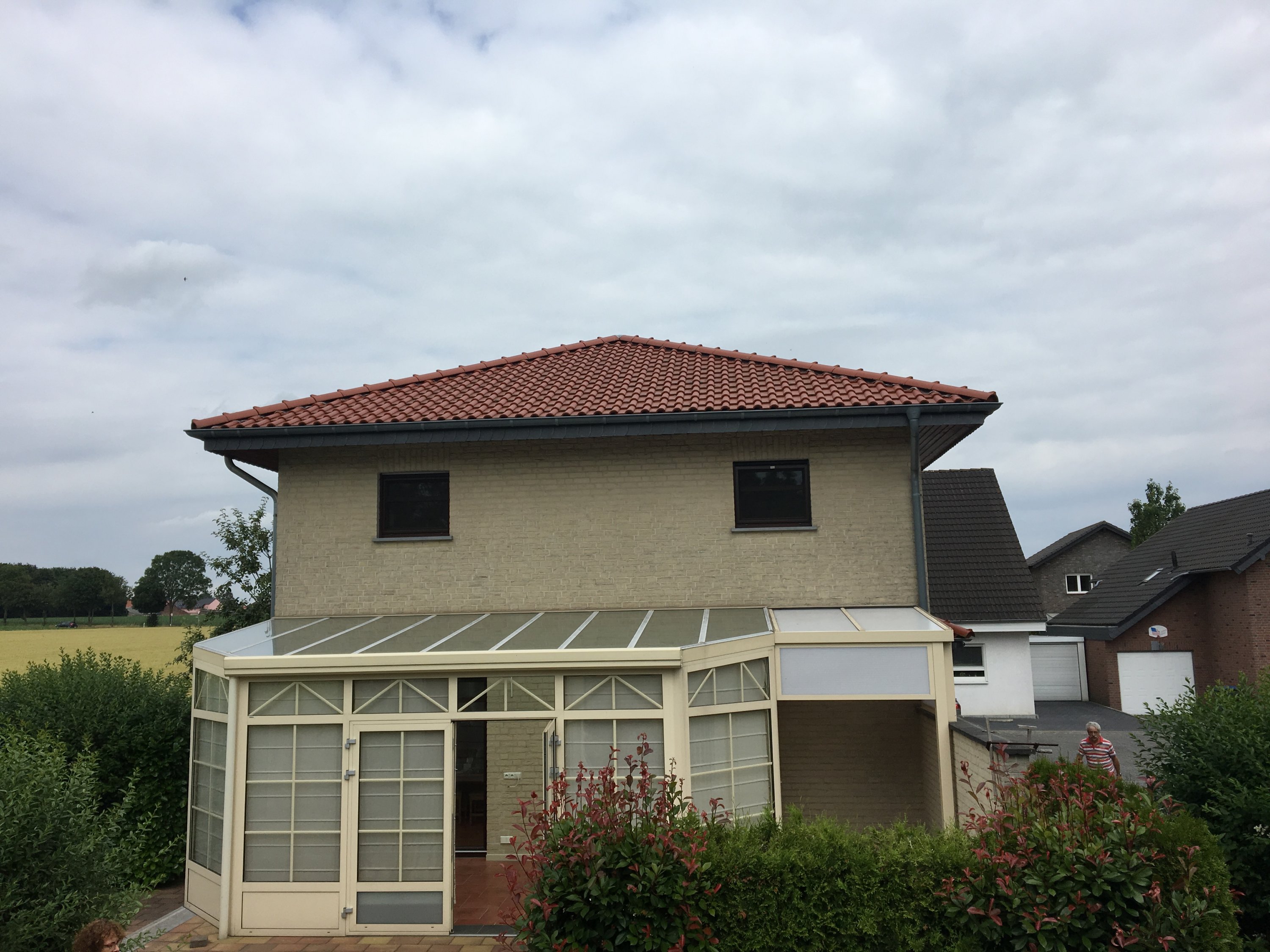

Mein Wintergarten ist 6 m breit und 4 m tief,
Die gebrauchte Markise ist genau die Groesse die ich benoetige.,NUR leider ist mein Wintergarten an den Ecken schraeg. siehe Fotos. somit würden die Aussentraeger 2 m in der Luft haengen.
würde das gehen oder geht das gar nicht ?
P.S Das Foto mit dem weissen Haus ist die gebrauchte Markise.

Gehen tut das sicher.
Wie du das Ding allerdings auf deinem Dach so montieren willst, dass es nachher auch noch dicht ist sehe ich erstmal nicht. Ist das Glas auf dem Dach oder Kunststoff?
Die Streifen dazwischen Aluminium?
Würde einen Profi hinzuziehen.
Tigger86
das ist Glas. dazwischen sind Aluminium Profile. ja.. das hab ich mir schon fast gedacht,
