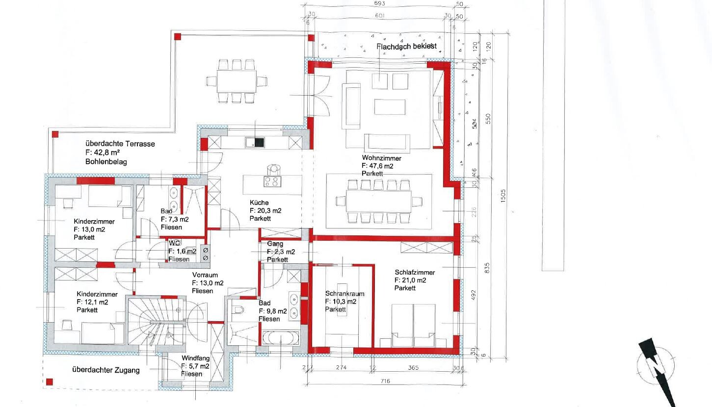

wir haben vor kurzem ein kleines Haus aus den 70iger Jahren bekommen und planen eine umfassende Sanierung mit Zubau. Das Haus ist in Hanglage und steht im Freiland (Österreich). Geplant ist, neben dem bestehenden Keller eine barriere Einliegerwohnung für meine Großeltern zu errichten. Darauf soll unsere Wohneinheit mit 160 qm auf einer Ebene entstehen. Um je nach Bedarf auch den Dachboden mitzubenutzen, soll dieser durch eine Treppe erschlossen werden.
Der Plan gefällt uns bis jetzt schon sehr gut und erfüllt unsere Bedürfnisse. Jedoch bin ich mit der Einteilung unseres Schlafbereichs noch sehr unzufrieden.

Wichtig ist uns ein großer, offener Wohnbereich mit Platz für viele Gäste. Die privaten Räume sollen für Gäste nicht ersichtlich oder zugänglich sein; der Kinderbereich soll abgeschieden und mit eigenem Badezimmer sein. Der Zugang zum Dachboden (60 qm mit voller Raumhöhe) soll gewährleistet sein, da dort optional ein Spielzimmer, Hobbyräume, Büro,... geplant ist.

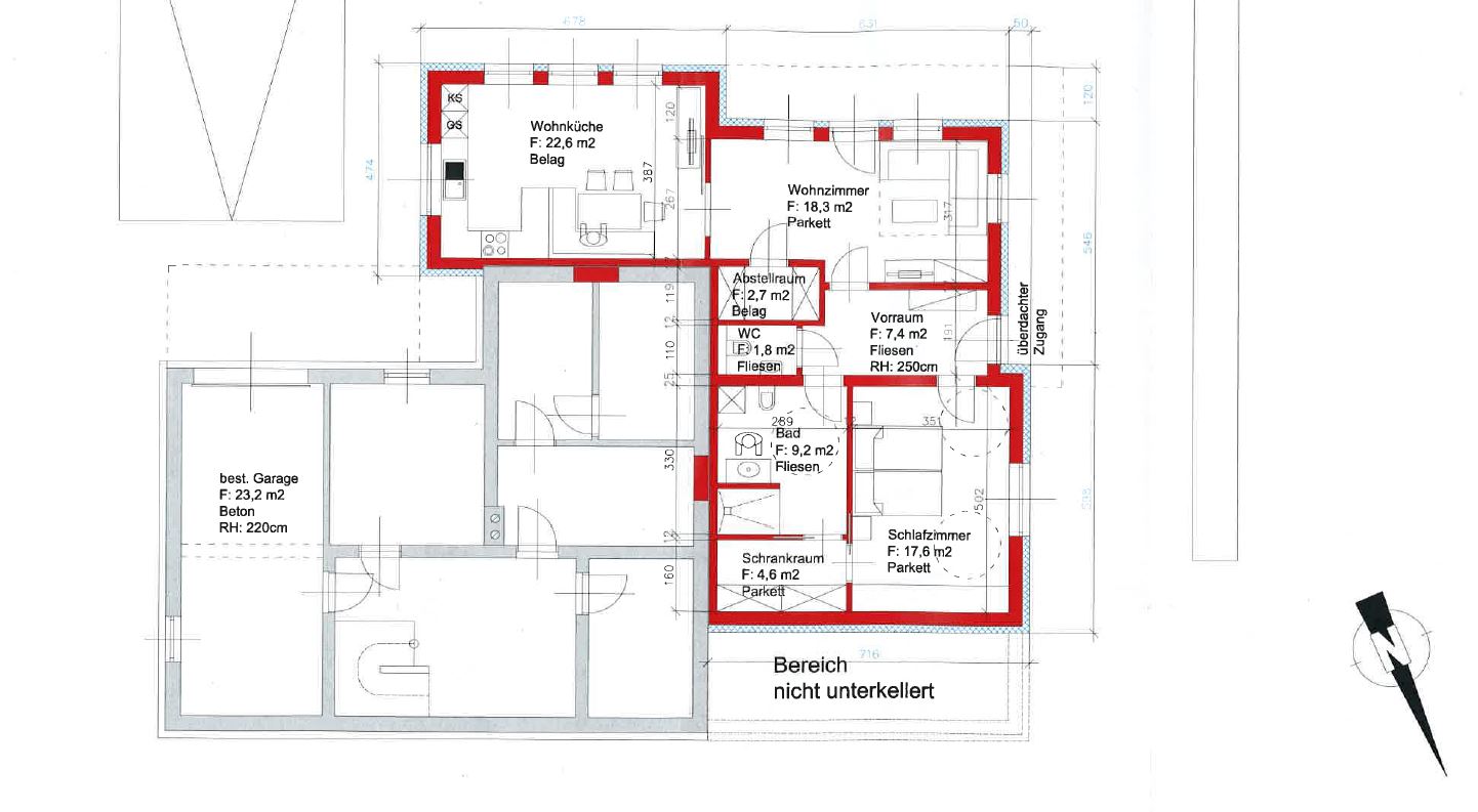

Die Einliegerwohnung sollte so getrennt wie möglich vom Haupthaus zugänglich und barrierefrei sein.

Was gefällt nicht? Warum? Einteilung des Bereiches Schlafzimmer, Schrankraum, Badezimmer "Eltern"; da hier ein langer Gang entstanden ist; insgesamt sind wir auch mit der Einteilung des Badezimmers noch nicht zufrieden; Eine Vorratskammer neben der Küche hätte uns gefallen, war aber in dieser Planung nicht möglich

Ich würde mir Anreize für eine Einteilung des "Elternbereiches" wünschen, da ich damit noch überhaupt nicht zufrieden bin. Auch der Gang ist noch etwas verwinkelt, war aber durch tragende, bestehende Wände bisher anders nicht möglich.
Ich freue mich auf eure Meinungen und Ideen und bin dankbar über jegliche Hilfe!

Insgesamt finde ich den Grundruß ganz gelungen. Außenansichten wären noch schön.
Ein paar Kleinigkeiten:
Im Schlafzimmer den Wand zum Schrankzimmer bis an die WZ/Schlafzimmer-Wand ziehen und den Schrankbereich lieber zum Bad offen. Bei unterschiedlichen Aufsteh- oder Ins-Bett-Geh-Zeiten macht es mehr Sinn, den Ankleidebereich und das Bad vom Schlafbereich zu trennen als den Badbereich vom Ankleidebereich.
Wie barrierefrei muß die Einliegerwohnung sein? Ist leider nicht zu erkennen, aber die Türen erscheinen mir etwas schmal und im Schrankzimmer könnte es auch knapp warden. Zumindest für einen Rollstuhl. Rollator geht wahrscheinlich noch und wenn es nur darum geht, älteren Leuten das Treppen gehen und Türschwellen zu ersparen, dann paßt das auch.

Eins fällt mir noch auf: das Kinderklo soll auch als Gäste-WC verwenden werden?
Dann würde ich drüber nachdenken, die WC-Tür zum Gang zu legen und evtl. den Kindern doch noch ein eigenes WC im Bad zu gönnen. Das Kinderbad sollte dafür groß genug sein.

Deine Lösung für den Schlafzimmerbereich finde ich super! Dadurch würde dieser lange Gang auch kürzer wirken!
Die Kindertoilette dient auch als Gäste-WC, ein weiteres WC im Kinderbad sollte kein Problem sein.
Die Tür ist daher seitlich, da die Wand in den Gang eine bestehende tragende Wand mit 25 cm ist. Daher wäre die seitliche Tür bautechnisch einfacher... Aber müsste auch sonst kein Problem sein.
Die Einliegerwohnung ist für ältere Menschen gedacht. Die wesentlichen Bereiche sollten für den Notfall Rollstuhl-tauglich sein. Der Ankleideraum wird von meinen Großeltern nicht als solches verwendet und ist nur für später.

Ah, euch gefällt der lange Gang im Schlafzimmer nicht: Wie gesagt: Wand zwischen Schlafzimmer und Ankleide zur WZ-Wand ziehen und die Trennwände zwischen Gang und Ankleide weg, dann dürfte auch das Schlauchgefühl weg sein.
Eine weitere Möglichkeit, die auch eine kleine Speis generieren würde: Zugang zum Elternbad vom Gang aus und dann in die Ankleide (Tür mittig in der Ankleide), das Schlauchgefühl ist somit ganz weg, weil es den Gang nicht mehr gibt. Das Stück Gang vor der bisherigen Badtür kann, zusammen mit dem Platz für den Schrank in der Küche, als Speis genutzt werden.
Zu schluckende Kröte dieser Lösung: Zugang zum Elternbad vom Eingangsbereich und ins Schlafzimmer kommt man nur durch's Bad. Das muß man mögen (ich bin nicht sicher, ob ich das wollte)
