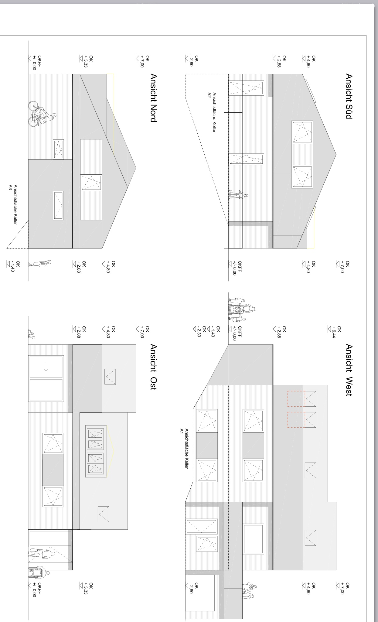

nach langem hin und her haben wir uns vom Gedanken des Neubaus verabschiedet und werden ein Einfamilienhaus (voll verklinkert) mit Einliegerwohnung (Baujahr 1982) renovieren und umbauen.

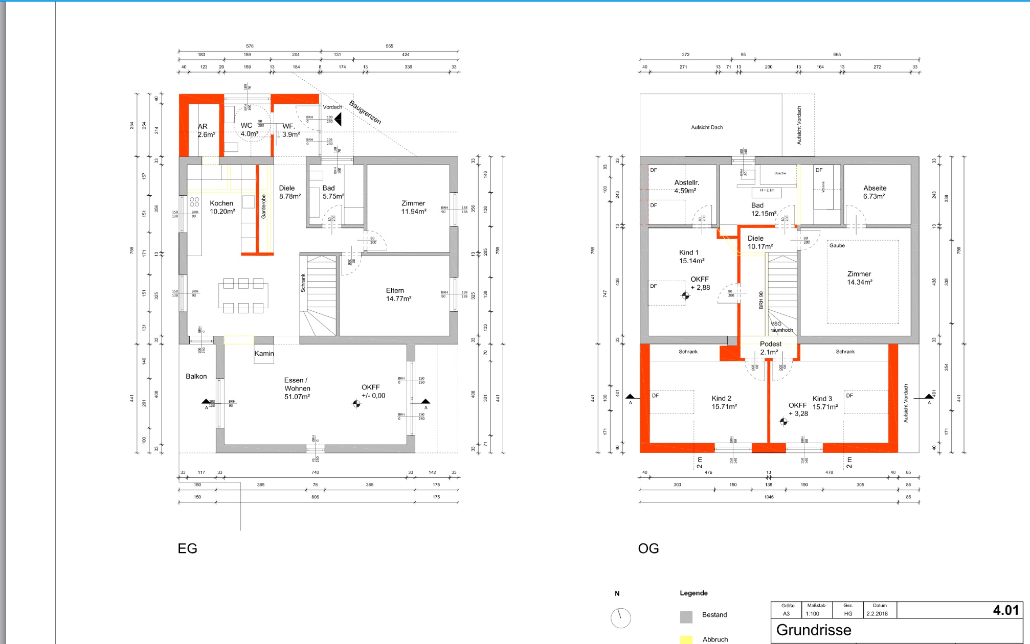

Als Anhang findet ihr Grundrisse und Ansichten.
Wie ist eure Meinung zu den bislang angedachten Änderungen? Was geht, was geht nicht?

33 cm Wandstärke lese ich mal als "Rohbaumaß inkl. Riemchen auf der Außenseite" monolithisch. Auf die 13 cm Innenwandstärke mache ich mir keinen Reim.

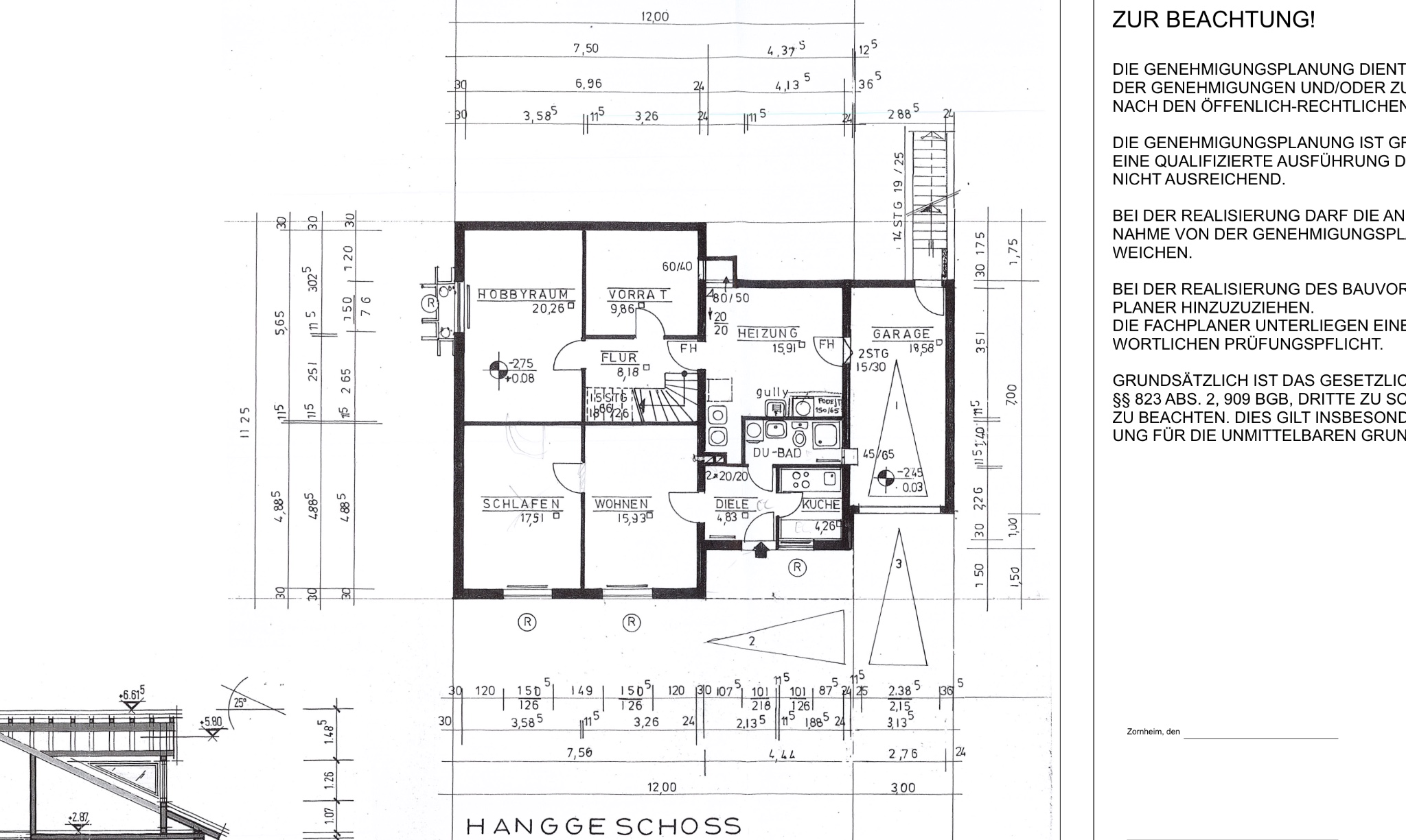

Die Grundrisse irritieren etwas, im Gegensatz zu den annähernd genordeten EG und OG ist das UG wohl geostet (?) und die Treppe dort am Antritt aus der anderen Richtung gewendelt.
Den Abbruch zur Küchenvergrößerung sehe ich nicht eingezeichnet. In den Ansichten erkenne ich gar nicht recht, wie sich da Bestand und Änderung gegenüberstehen. Vielleicht ergänzt Du mal Fotos.
