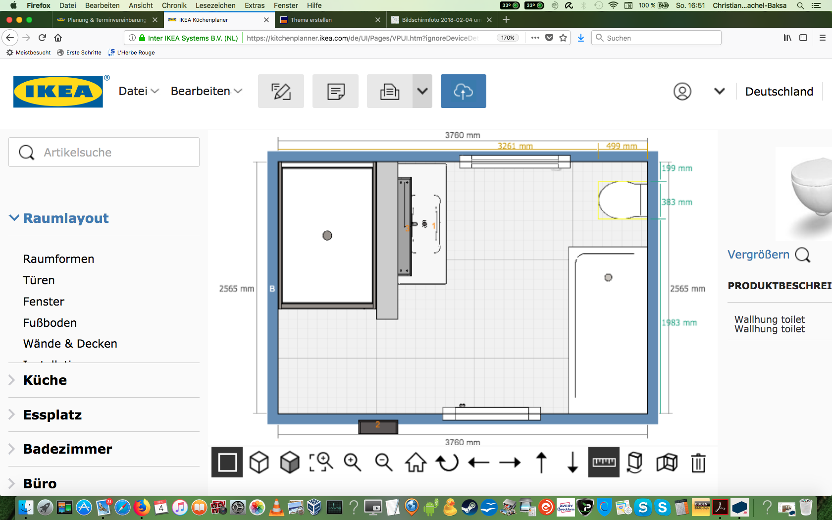

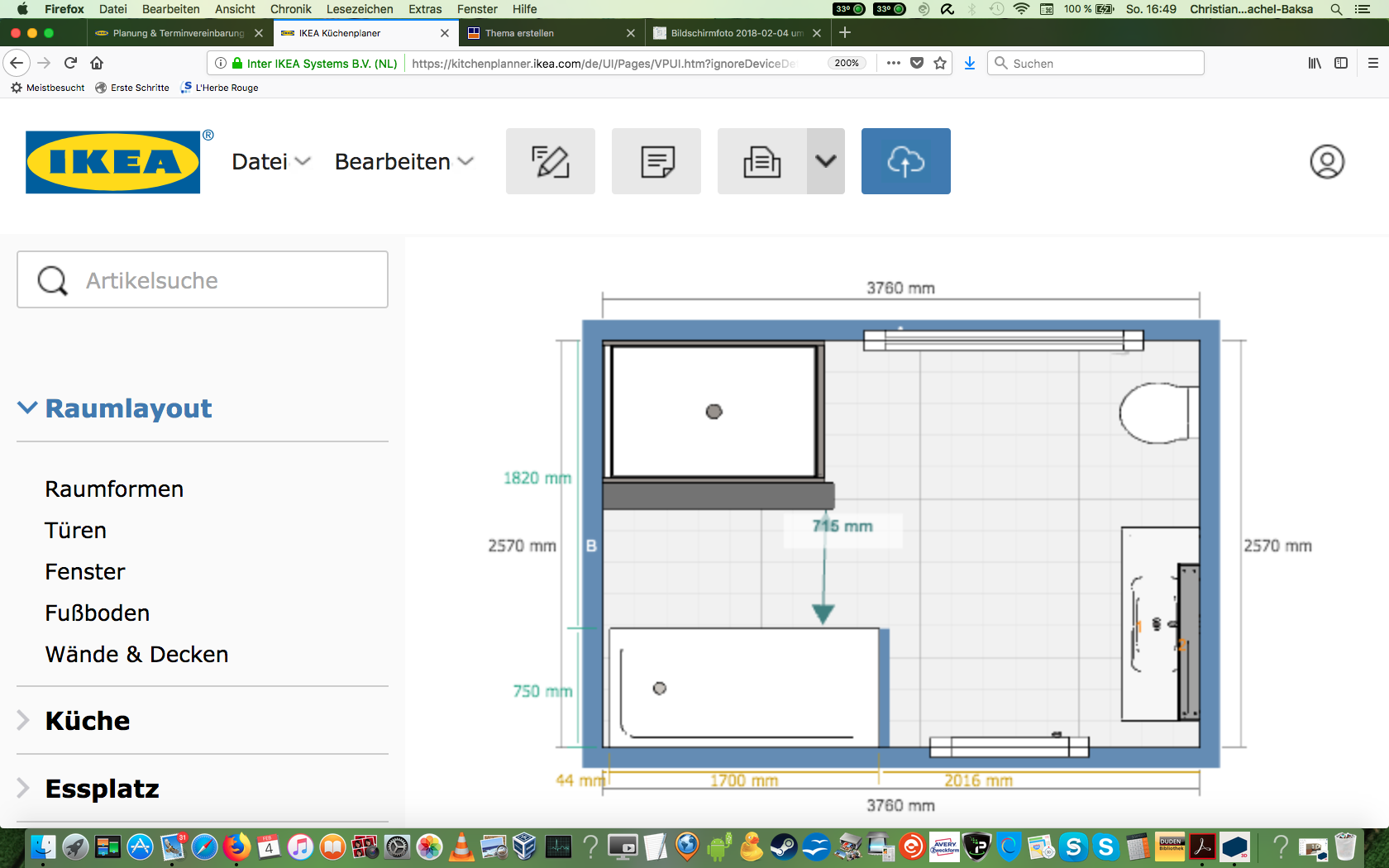

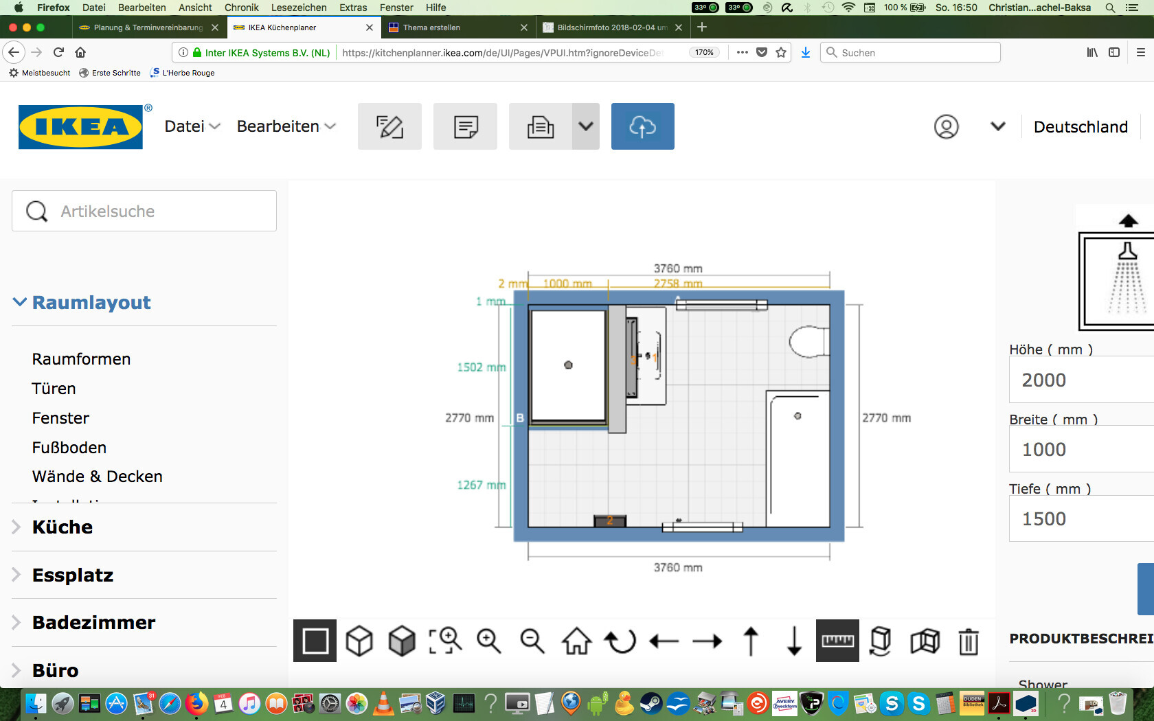

Hallo, bin gerade in den letzten Zügen der Planung und ich überlege unser Bad etwas zugunsten des Flurs im OG (schmalste Stelle 70cm) ca. 20 cm zu verkleinern (aktuell 277x367)...daher muss ich mich nun mit der Badplanung auseinandersetzten.
1. Variante: Badewanne links (Raumlänge 257)
2. Variante: Badewanne rechts ( Raumlänge 257)
3. Variante: Badewanne rechts (Raumlänge 277)
Was meint ihr macht mehr Sinn? Glaubt ihr, dass das Bad mit den 20cm ausreichend groß ist. Das Bad wird von vier Personen genutzt. Aber meist nicht zur selben Zeit.

Baufix7
Danke. Glaubst Du das mir der Abstand zwischen Duschwand und Badewanne reicht? Ich hab die Badewanne mit 170 x 75 cm angesetzt.
Nordlys
Nordlys
Nach Deinem Plan haste da gut 70 cm. Nimm mal zwei Stück Tau und nen Zollstock und leg Dir das mal als Korridor. Das genügt doch m.E. locker. An die Duschwand außen kommen Haken für Bademantel oder Badelaken. Das ist dann auch ergonomisch gut passend. Karsten
Baufix7
Die Idee mit Haken für Handtücher ist super ! Muss ich zu dem 75cm Breite noch etwas dazurechnen für die Armaturen?
