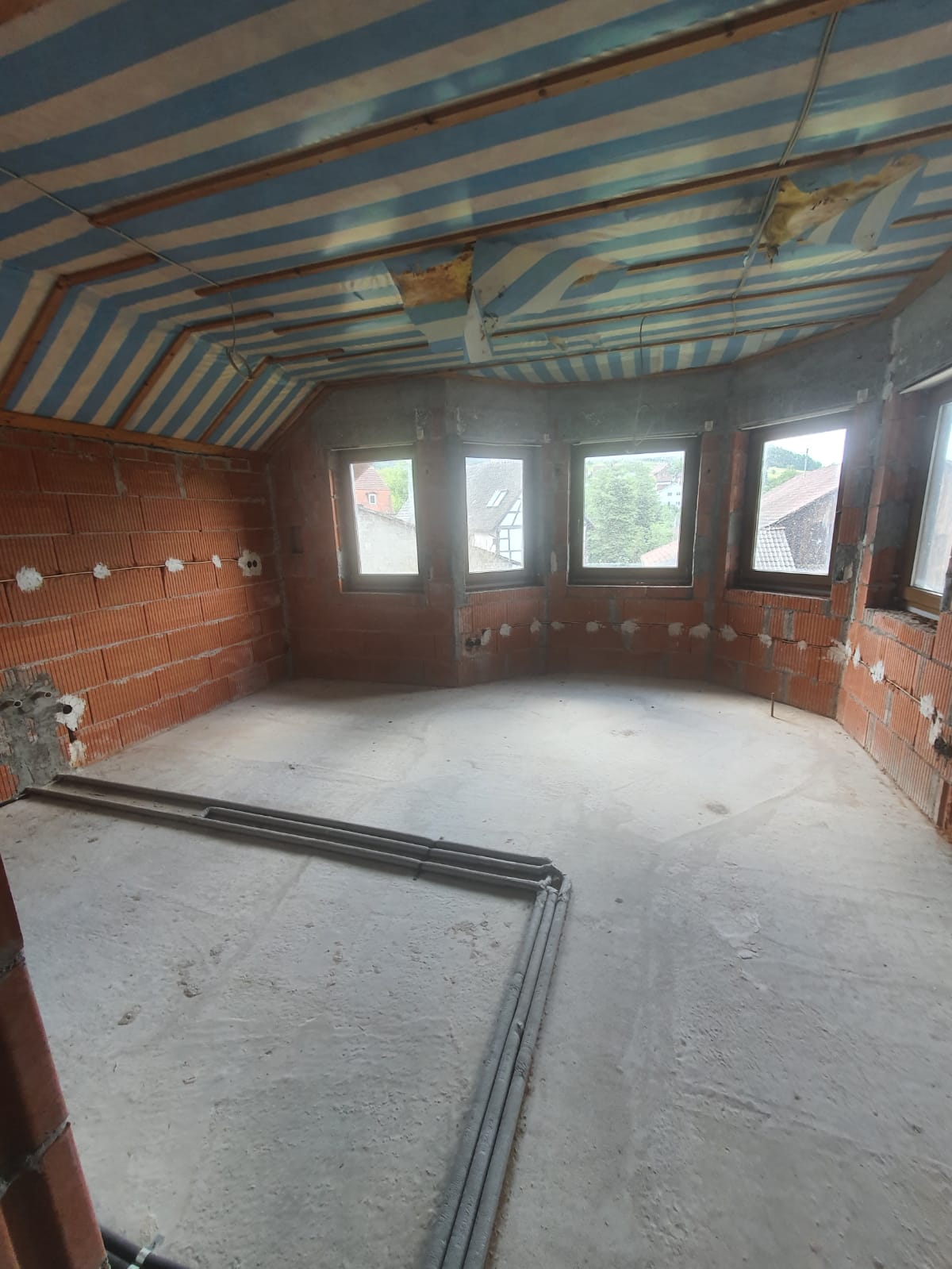

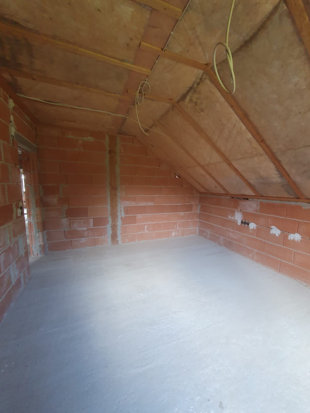

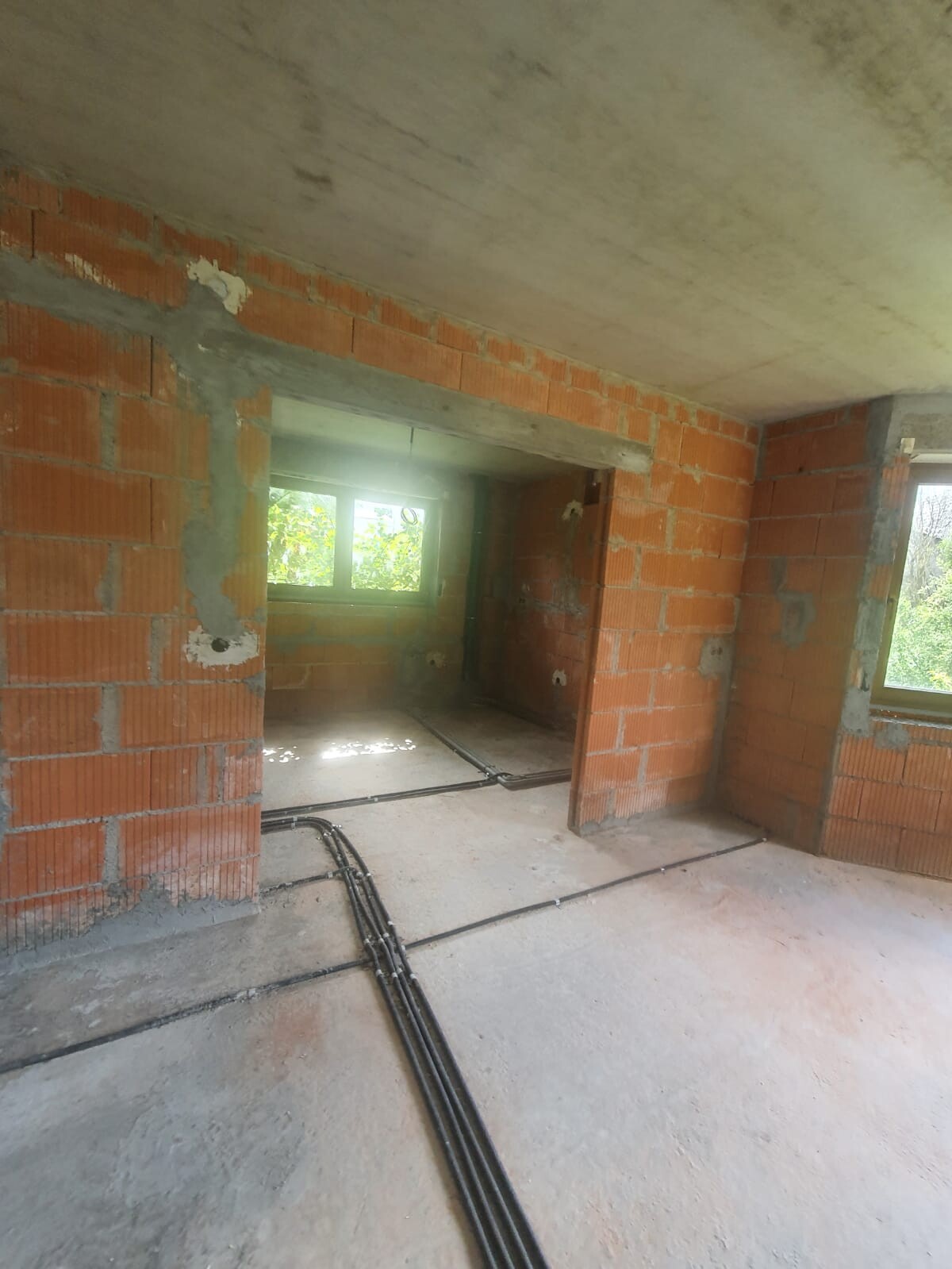

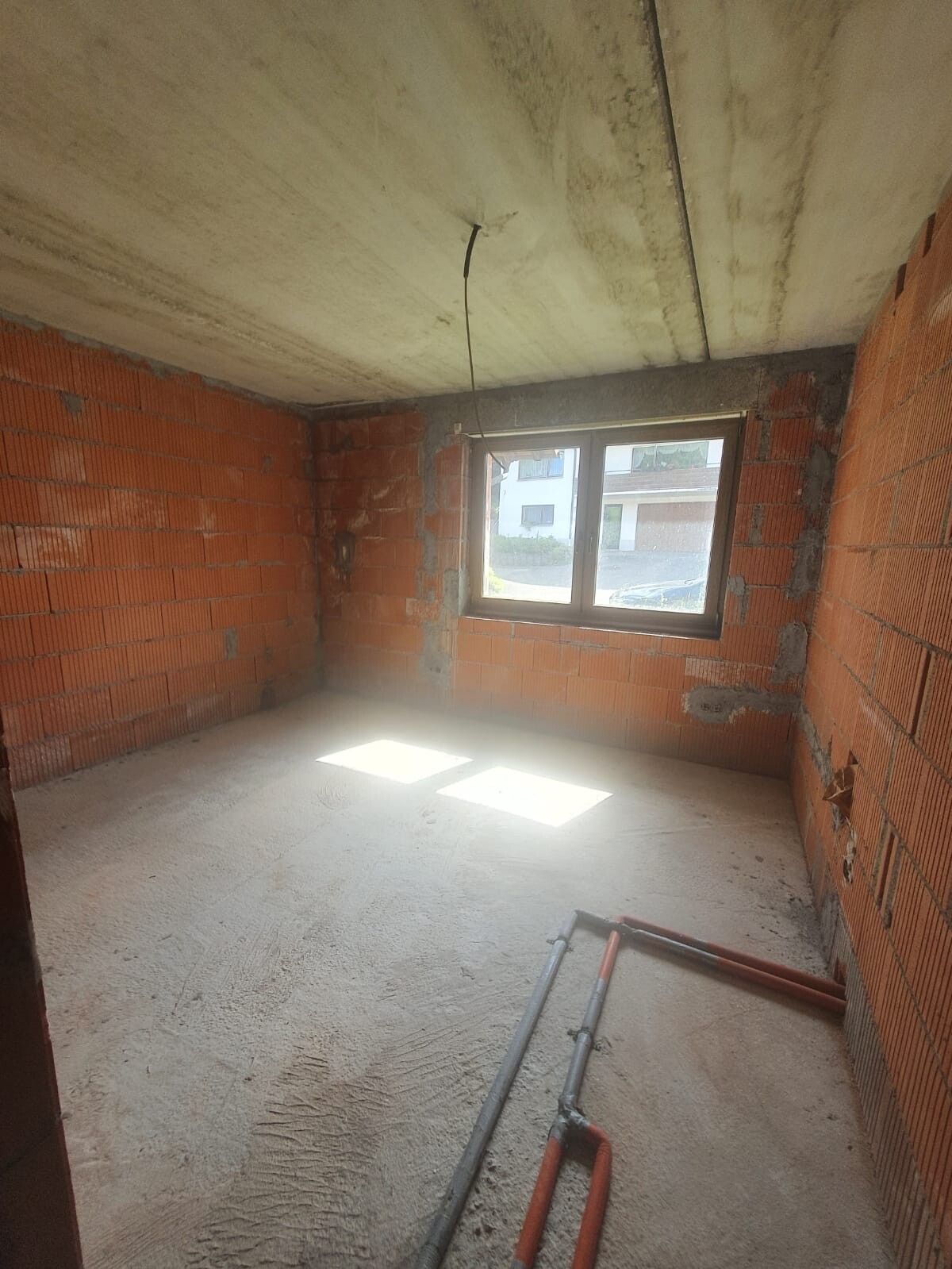

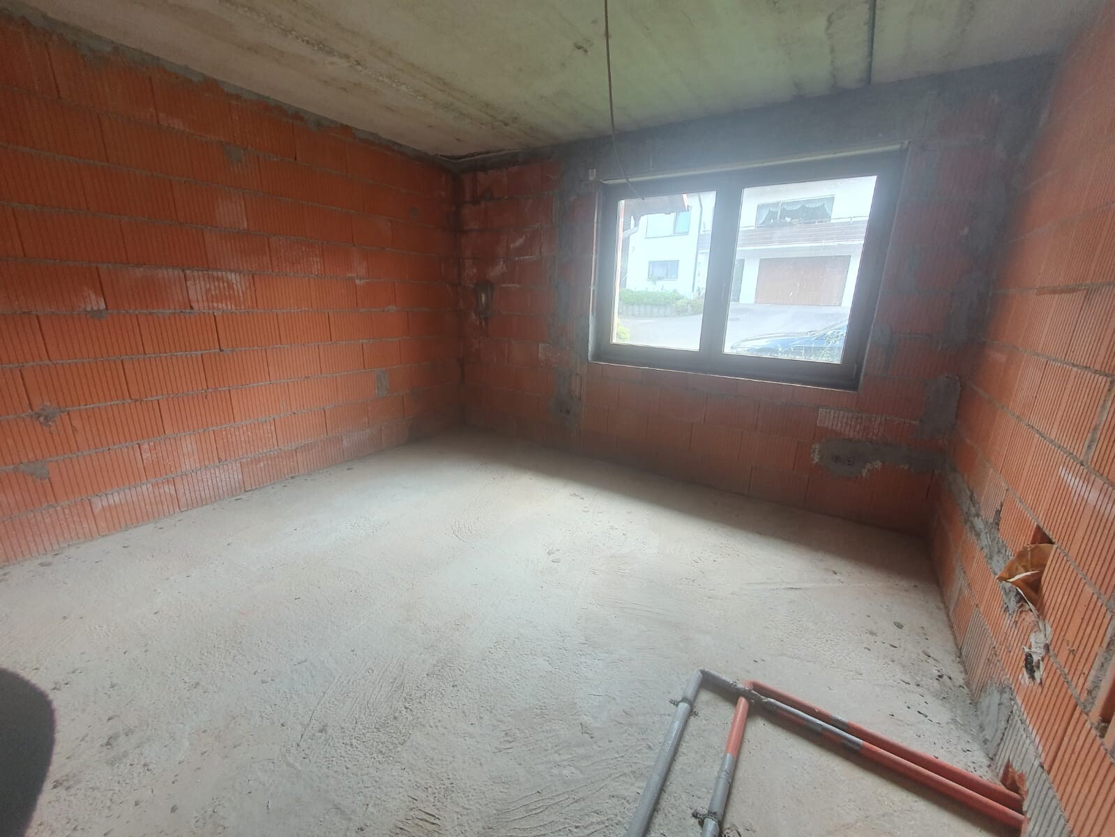

Guten Abend,
Also heute war die Besichtigung. Der Bau sieht noch gut aus meinte der Experte. Hier mal ein paar Bilder.

27.05.20 02:50
Gibt es die Ausführungszeichnungen noch, oder noch besser: auch den damals bauleitenden Architekten ?

27.05.20 07:07
Auf den Fotos sieht es wirklich gut aus. Oben die Dämmung scheint trocken. Unten noch kein Estrich.
Ist oben schon Estrich drin?
Fenster werden evtl Standard 1.1 sein.
Man kann da sicher ausgleichen mit entsprechender Dämmung. Elektrik erweitern. Geht auch.
Preislich ist natürlich die Frage. Das kann ich nicht beurteilen. Denke aber, wenn man flexibel ist, kann man mit 200.000€ hinkommen.
