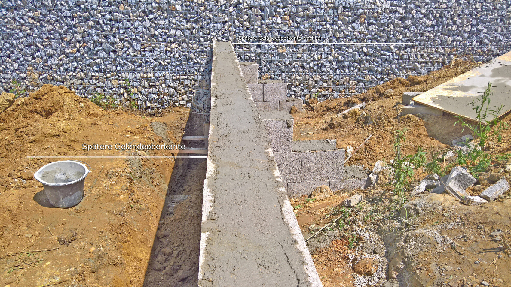

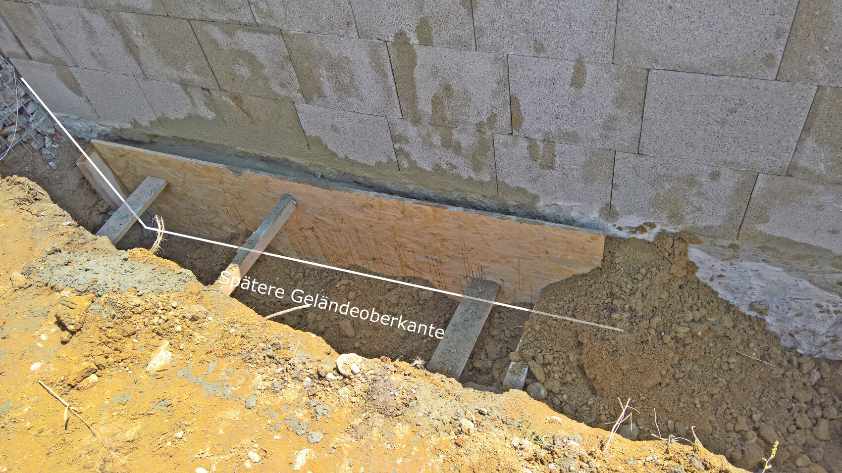

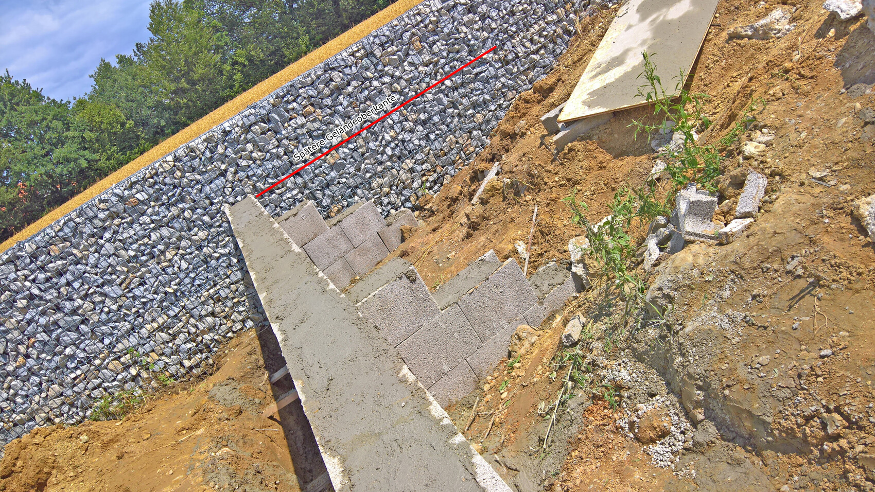

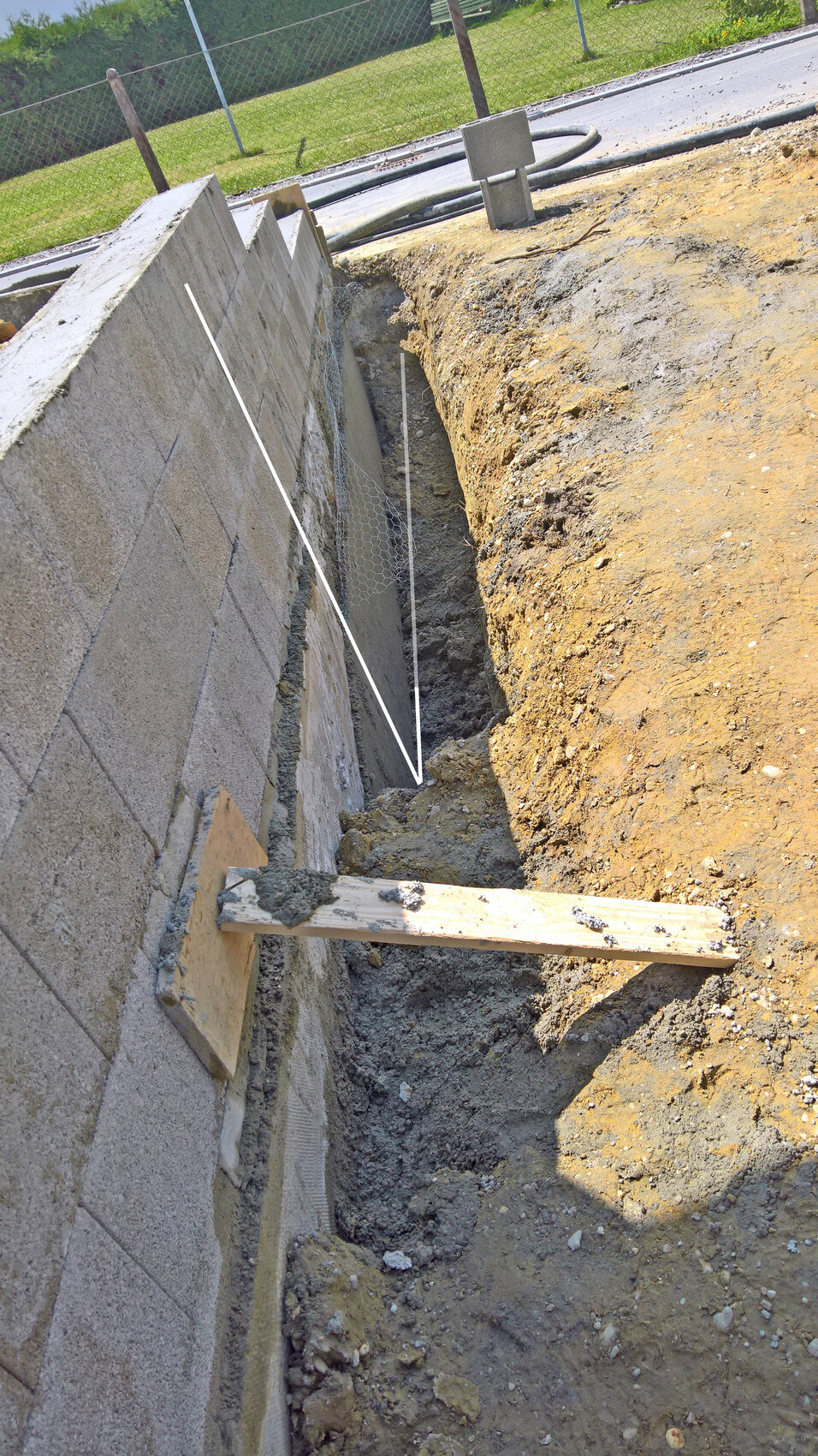

Der Nachbar hat mittlerweile auf meiner Grundstücksseite einen Graben ausgehoben und begonnen mit Schlagmeißel, Hammer und Flex den überstehenden Beton zu begradigen. Dabei hat er rund einen Meter ausgehoben und so soweit ich das sehen konnte, das Fundament vollständig freigelegt. Auf nochmals vorgetragenen Bedenken wurde leider nicht eingegangen.
Auf seiner Seite wiederum hat er auf halber Höhe der Mauer mittels Armierung unter dem späteren Garteninveau vier quasi "Ausleger" der Mauer mit Hohlkammersteinen + Armierung vorbereitet, die er später zur Stabilität ausgießen möchte. Ich fürchte allerdings, dass dies dem Geländedruck relativ egal sein dürfte, oder?

Leider hat der Nachbar nach der Freilage nun schon wieder einen Großteil verfüllt und nimmt zum Betonieren munter das Bauwasser von uns.
Hier sind einige Fotos für Euch - ich bin auf Eure Meinungen gespannt!
Graben neben einer Betonmauer auf einer Baustelle; provisorische Holzbrücke über den Graben.
Ausgehobene Baugrube neben einer Betonblockwand, Holzformbretter und Erdreich.
Baustelle: Langer Betonfundamentstreifen, daneben Schichten aus Blöcken und Gabionenwand.
Gabionenwand aus Steinen an einer Böschung, roter Strich mit Beschriftung Spätere Geländeoberkante.
