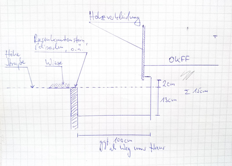

aufgrund von Höhenbeschränkungen ist unsere Bodenplatte tiefer ausgeführt worden als eigentlich geplant. Oberkante Fertigfußboden ist zwar immer noch deutlich über der Straße, allerdings haben wir eine Holzverkleidung an der Fassade, die laut Hersteller 15cm Abstand zum Boden als Spritzschutz benötigt und tiefer ausgeführt ist als der Fußboden im Haus. Heißt im Klartext:
Die Kiestraufe ums Haus würde tiefer liegen als das Straßenniveau. Ich hoffe man kann das auf meiner Zeichnung erkennen. Ursprünglich hatte ich mir vorgestellt ca. 1m Kies ums Haus zu haben (außer Terrasse, Veranda, Garage) mit einer Abgrenzung Pflaster zum Rasen und damit zusätzlich zum Spritzschutz auch einen Weg ums Haus zu haben. Wie man an der Zeichnung sieht, würde das jetzt statt Pflastersteine Palisaden erforderlich machen und eine 13cm Stufe zum Rasen hin bedeuten. Ich könnte mir vorstellen, dass sich dort auch Wasser sammelt da es ja tiefer liegt als der Garten und die Stufe auf Dauer stört.
Wie seht ihr das? Vielleicht hat noch jemand eine Alternative für mich.
Grüße
Robin

Wie wollt ihr die Abgrenzung Straße/Garten machen?
Wir sind mit Oberkante Fertigfußboden auch deutlich unter Straßenniveau. Bei uns bestimmt sozusagen das Haus die Höhe der Wiese/ des Rasens und eine kleine (bei uns: schräg abfallende) Mauer, 70 cm von der Straße entfernt fängt den Höhenunterschied ab. Hier wird dann etwas gepflanzt.

Die Veranda liegt etwa gleich auf mit unserem Fußboden und etwas oberhalb der Straße. Das heißt hier soll direkt gepflastert werden. Mein Plan war das Pflaster mit der gleiche Pflasterung/Kantensteinabtrennung wie auch ums Haus einzufassen und dann dort (ebenfalls mit der 13cm Stufe) den Kies anzuschließen. So hat man den direkten Zugang zum Weg ums Haus. Aber ob das alles praktikabel/schön ist...
Haben wir auch so, also Kies als Weg ums Haus.
Unser Garten-Landschaftsbauer hat aus unseren gedachten 120 cm Breite gleich 150 cm gemacht... er meinte: alles darunter sieht Pipifaks aus.
Er hat recht: breiter sieht deutlich edler aus. Und dadurch kann alles Wasser auch sehr gut abfliessen!

Dann kommt ihr natürlich nicht ganz so runter wie wir mit unserem Absatz zur Straße von 1m am höchsten Punkt.
Der Vorschlag von ypg ist da schon toll, 150 ums Haus, zu eng soll es ja nicht werden.
Wir bauen gerade die Treppe von der Straße zur Haustüre (selbst, Mann und mein Vater- mühsam ernährt sich das Eichhörnchen.... [emoji6])
Einen Meter haben wir bei Nachbarn gesehen und war recht knapp, so wird es eine 1,5m breite podesttreppe.
Als lieber etwas breiter.
