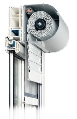

Hallo an alle,
ich weiß nicht, ob das Thema hier wirklich richtig steht - fange einfach mal an.
Wir planen einen Neubau und stehen nun vor der Frage, ob wir eingebaute oder aufgesetzte Rollos nehmen sollen. Wir haben schon so viel unterschiedliche Statements dazu gelesen. Die einen sagen, dass die aufgesetzten mehr zur Isolierung des Hauses beitragen als die eingebauten. Die anderen sagen, dass das Quatsch ist und aufgesetzte Rollos eher für Sanierungen verwendet werden.
Hat jemand von Euch Erfahrungen gemacht und kann uns einen Rat geben?
Danke

Vorsicht!
Du bringst da grade die Bezeichnungen durcheinander. nicht dass du letztendlich genau das Gegenteil von dem kaufst, was du eigentlich willst.
Ein Aufsatzrollladen sitzt oberhalb des Fensterrahmens, ist in der Regel so dick wie die Wandstärke und kann auf der Außenseite mit verputzt werden.
Je nachdem wo der Öffnungsdeckel ist (für den Fall von Reparatur- oder Austauscharbeiten) kann je nach Hersteller auch die Innenseite des Kastens bearbeitet werden (tapeziert, verputzt, etc.).
Dieser Rollo-Kasten ist wärmgedämmt und leicht zu montieren (bei gemeinsamer Bestellung mit den Fenstern oft schon werkseitig vormontiert).
Allerdings ist das eine der konstenintensiveren Möglichkeiten, Rollos zu kaufen.
Im Gegensatz dazu befindet sich der Vorsatzrollladen (oder Vorbaurollladen) auf der Außenseite des Fensterrahmens und ist im Regelfall sichtbar.
Beispielfoto:
Fensterrahmen mit Rollladenkasten und Führungsschienen
Hier befindet sich der Revisionsdeckel (Wartungsdeckel) auf der Außenseite.
In der Zeichnung ist der Kasten rund. Eckige Kästen sind preisgünstiger.
Vorteil dieser Variante ist, dass sie preisgünstiger ist und auch nachträglich relativ einfach gemacht werden kann.
Kommt aber bei einem Neubau äußerst selten vor.
Eine Zwischenlösung (mit gutem Preis/Leistungs Verhältnis) ist ein Vorsatzrollladen mit Putzträgerplatte.
Hier kann der Deckel auf der Außenseite mit verputzt werden und verschwindet somit in der Mauer.
Funktioniert entweder mit Sturzversatz (Fenster wird weiter innen montiert) oder wenn der Vollwärmeschutz dick genug ist, kann man die Fenster auch "normal" montieren und dann mit dem Vollwärmeschutz bündig abschließen.
Zu achten ist hierbei, dass der Kasten größer wird je höher die Fensterelemente sind (logisch, umso mehr Rollolamellen müssen darin Platz haben).

Danke Romeo für den druckreifen Bilder-Artikel,
auf den ich mich ergänzend beziehen kann. In meinem Beitrag habe ich alle von Dir genannten Varianten unter den von veti betitelten "aufgesetzten" verstanden, obwohl wegen der ebenfalls möglichen Vorsatzkonstruktionen nicht ganz korrekt.
Unter von veti als "eingebaut" bezeichneten habe ich sowas wie die erwähnte Lechner Massivhaus Lösung verstanden, bei der der Kasten quasi ein homogener Teil der Außenwand ist. Da veti neubaut, eine echte Alternative, bei der auch die Größe der Fenster nicht so stark eingeschränkt wird. Beim Aufsatz-oder Vorsatzrollladen leidet immer die effektive Fenstergröße, bei der eingebauten Variante nicht. Da fungieren diese "Massivkästen" durch spez. Armierungen auch als Auflager für die Betondecke (eine Art "Flachsturz", bin kein Statiker, sorry), statisch bekommen die das hin. Mein Neubau steht immer noch.
