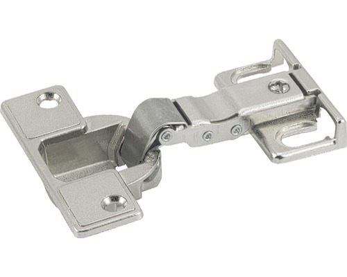

Kann man eigentlich für die Metod-Schränke auch andere Scharniere nehmen als die von Ikea? Ich habe 34 cm breite Schubladenkästen (so ähnlich wie MOPPE), die ich gern in einen 40 cm breiten Schrank stellen würde, die Innenbreite ist ja 36,4 cm. Würde z. B. dieses gehen:

Und wie verhält es sich nun mit diesem Scharnier für METOD? Passt es zu den METOD-Bohrungen oder kocht IKEA da genauso sein eigenes Süppchen wie beim komischen 20er-Raster?
I
IKEA-Experte

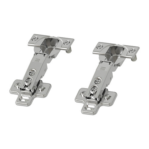

Das Scharnier passt nicht. Mit dem normalen UTRUSTA Scharnier sollte noch 34 cm Platz für den Kasten sein.
Trulla
Also sind die METOD-Bohrungen tatsächlich anders.
Du meinst sicher "bei 34 cm noch Platz"?
Dann meinst Du bestimmt dieses UTRUSTA-Scharnier:
