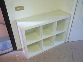

Hallo
Ich möchte so ein Kallax
Schwarzes, schmales Standregal mit mehreren offenen Ablagen und Bodenplatte.
KALLAX
Regal, schwarzbraun
querliegend am Boden als Schuhablageregal verwenden. Die Schuhe sollen in die Fächer gestellt werden.
Dazu möchte ich in jeder der 4 Öffnungen mittig einen Regalboden einbauen, sodaß ich je Fach oben und unten Schuhe hineinstellen kann.

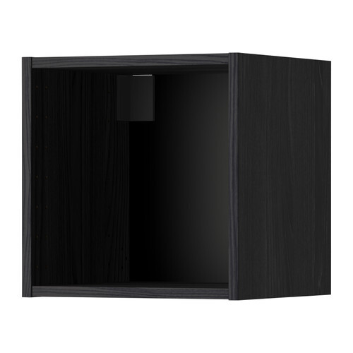

Leider gibt es von IKEA(*) nicht direkt Regalböden für das Kallax.
Bin nun in der Küchenabteilung fündig geworden, ich könnte diese Regalböden zurechtsägen und ins Kallax einbauen:
Zwei dunkle Holzplatten übereinander mit Schrauben darauf
Utrusta
Boden, Holzeffekt schwarz
Sollte es sich hier um den selben schwarzbraunen Farbton handeln bzw. weiß jemand eine bessere Idee(Regalböden von anderen Ikea Produkten), welche sich hierfür besser eignen würden?

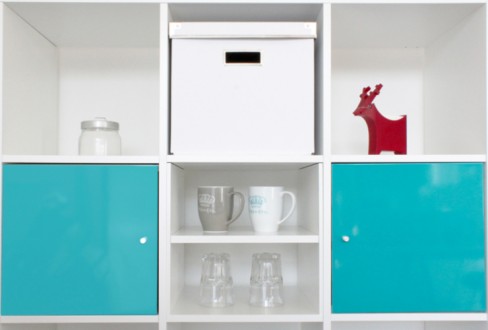

Hallo, das größere Problem ist, in den dünnen Hartfaserplatten der KALLAX Wände halten keine Regalbodenträger. Deshalb sind Schubladeneinsätze u.ä. immer als komplett einschiebbare Kästen gebaut.
