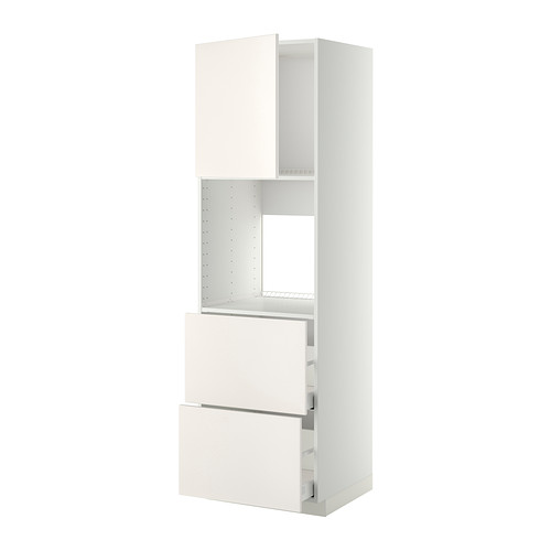

ich möchte mir diesen Metod Schubladenschrank kaufen und dort einen Siemens Backofen einbauen, der aber nur 45cm hoch ist.
Ich würde die entstehende Lücke unter dem Ofen gerne mit einer Schublade füllen und dazu einen 20cm hohe Schubladenfront zurecht schneiden.
Ist das machbar? Wie verhält es sich der Lüftung des Ofens? Ist es problematisch direkt unter dem Ofen eine Schublade zu platzieren?
Wäre HELANDE eine Möglichkeit?

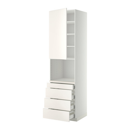

Weisser hoher Küchen-Schrank mit offener Mitte und zwei Schubladen
Viel Glück
X
xscout77
Hallo Ikea-Experte,
danke für den Tipp.
Zwei Dinge sprechen aber gegen diesen Schrank:
1. möchte ich unten nicht so viele Schubladen (zumindest nicht sichtbar)
2. bleibt bei diesem Schrank auch ein Spalt (hab ihn mal in meine Küchenplanung mit einem Kombigerät (46cm hoch) eingebaut und es bleibt eine Lücke).
I
IKEA-Experte
Hallo, die Schubladen kannst du natürlich nahezu beliebig auswählen. Mit dem Schrank wollte ich vor allem zeigen, dass Schubladen unter dem Gerät kein Problem sind. Wenn man mit der Lupe guckt, sieht man auch eine eingesetzte Leiste über der oberen Schublade. Eigentlich müsste mit dem 45 cm hohen Gerät auch HELANDE verwendbar sein.
X
xscout77
OK, dann schau ich mal, ob ich den Hochschrank mit einer Schublade und der Helande Blende kombinieren kann.
