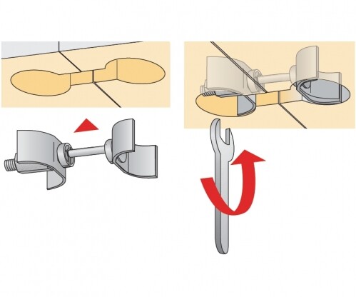

Die Verbindung wie du sie vorschlägst hört sich richtig professionell an, aber auch kompliziert an.
Ich hab leider keine Oberfräße und die Nuten müssen ja auf beiden Seiten gleich hoch sein, ob man das z.b. mir nem Drehmel gut hinbekommt???

Wir haben auch ne Ikea-Küche und Baumarkt-Platte die angestücket wurde.
Dazu haben wir dieses hier
Illustration einer Wasserhahn-Ventil-Montage mit Schraubwerkzeug und Griff
und die Platten sind wasserfrei ohne Leim und sonstige Spielereien verbunden.
Man benötigt in beiden Platten ein großes Loch von unten & den Steg in beiden Platten. Mit Bohrmaschine & ein wenig handwerklichem Geschick sollte das an einem Samstag machbar sein
