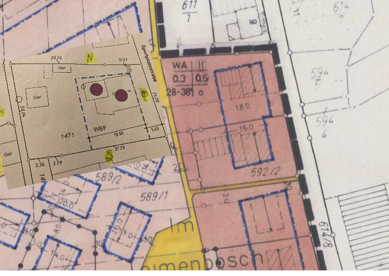

wir haben ein Grundstück (ca. 11 ar), das möchten meine Schwester und ich zur Hälfte teilen.
Mein Wunsch ist es, auf meiner Hälfte ein schmales Einfamilienhaus zu bauen, meine Schwester möchte lieber ein Doppelhaus bauen.
Für mich ist die größere Privatsphäre das wichtigste Argument, meine Schwester möchte nicht auf die "Breite" verzichten.
Habt ihr Ideen, wie wir beide an unser Ziel kommen? Wir haben schon hin und her überlegt, von versetztem Doppelhaus bis hin zu zwei Einfamilienhäusern - aber nie waren beide Parteien wirklich zufrieden. Ich bin für jede Anregung sehr dankbar.
Vielleicht ist schon jemand von Euch vor einer ähnlichen Entscheidung gestanden?
Könnt ihr euch ein Kettenhaus vorstellen?
Zum Thema Grundriss habe ich mir noch keine große Gedanken gemacht, wichtig ist dass der Wohn-/Essbereich hinten raus Richtung Westen geht und eine komplette Glasfront hat.
Größe des Grundstücks: Gesamt 1.069 m2
Hang: nein
Grundflächenzahl: 0,6
Geschossflächenzahl: ? - kann ich leider nirgends finden
Baufenster, Baulinie und -grenze: siehe Grafik

nordanney21.12.20 19:36
Zugang nur von der Sportplatzstraße?
Dann gibt es m.E. nur zwei sinnvolle Möglichkeiten.
a) EIN freistehendes Einfamilienhaus
b) Zwei Doppelhaushälften
Versetzt wird schon schwierig, da Baulinie und nicht Baugrenze. Davon abgesehen, ist überhaupt geklärt, ob Ihr zwei Häuser auf ein Grundstück stellen dürft? Eigentümer beider Häuser wird dann der Grundstückseigentümer. In der Finanzierung schon fast ein Dealbreaker.

ypg21.12.20 23:47
nordanney schrieb:
da Baulinie und nicht Baugrenze.Wie kommst Du darauf? Ein Punkt, ein Strich ist Baugrenze... stellDir mal vor, die drei Linien wären Baulinien, dann würde das Haus sehr groß werden 😉Möchte Deine Schwester mit Dir ein Doppelhaus bauen? Und wie stellt sie sich das mit der Breite vor? Bei einem Doppelhaus gibt man die Hälfte ab... .
11ant21.12.20 23:48
Zeige mal erheblich mehr als nur diesen Bebauungsplanschnipsel, noch dazu ohne Legende. Grundflächenzahl 0,6 und das Baufenster widersprechen sich.
nordanney22.12.20 07:49
Wie kommst Du darauf? Ein Punkt, ein Strich ist Baugrenze... stellDir mal vor, die drei Linien wären Baulinien, dann würde das Haus sehr groß werdenSorry, verlesen - zwei Striche ein Punkt = Baugrenze; zwei Punkte eine Strich = BaulinieÄhnliche Themen
