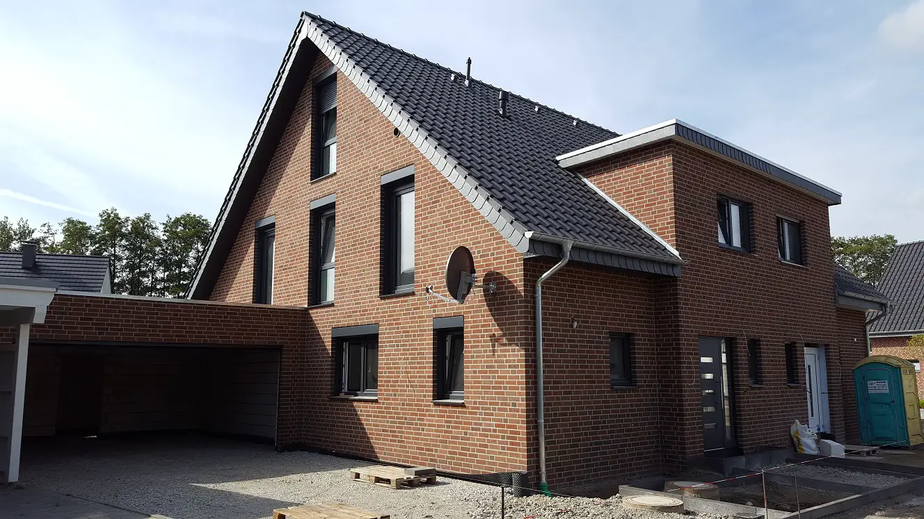

Modernes rotes Backsteinhaus mit Carport, Satellitenschüssel und Baumaterialien vor Baustelle.
2. RW sollte eigentlich mal das (Badezimmer)Fenster über der Haustür sein. Das hat der Architekt aber verpennt, es hat nämlich nicht die erforderliche Höhe, und wäre selbst ohne Stulp nicht vorschriftsmäßig.
Bei uns ist es jetzt im 1. OG die Fenstertür ganz links, die direkt auf die Garage geht, und ob man dann in den Garten oder die Auffahrt springt, ist ja egal.
Aus dem 2. OG käme man mit ner Leiter vom Dach auch raus.
In der Bauzeit sagte der Fensterbauer, die freiwillige Feuerwehr im Ort hat eh keinen Drehleiterwagen, und bis der aus dem Nachbarort da ist, ist man eh verreckt, insofern wäre eine Gaube (die bei uns im 2. OG eh nicht zulässig wäre) unnütz zur Rettung.
Übrigens NRW.

Jedes Geschoss mit mind. 2 Aufenthaltsräumen muss einen 2ten Rettungsweg haben. Laut Landesbauordnung BW.
Danke ! Ja, das haben wir auch verstanden. Wobei, das mit "mind. 2 Aufenthaltsräumen" ist mir neu. Das würde ja bedeuten, im Dachstudio (=ein einziger großer Raum), brauchen wir gar keinen zweiten Rettungsweg?! Was wiederum das Problem mit dem Fenster über der Garage lösen würde. Kann ich fast nicht glauben
Schönes Haus!
Ja, so würde ich es mit logischem Menschenverstand auch verstehen. Aber unser Anbieter meint, man müsse eine 3x3m "Anleiterfläche" einplanen und die muss vor (also direkt unterhalb) des RW-Fensters sein.
Zitat LBOAVO BW:
"(1) Gebäude, deren zweiter Rettungsweg über Rettungsgeräte der Feuerwehr führt, dürfen nur errichtet werden, wenn Zufahrt oder Zugang und geeignete Aufstellflächen für die erforderlichen Rettungsgeräte vorgesehen werden. Ist für die Personenrettung der Einsatz von Hubrettungsfahrzeugen erforderlich, sind die dafür erforderlichen Aufstell- und Bewegungsflächen vorzusehen."
Müllerin04.05.19 18:03
frag halt mal beim örtlichen Brandleiter nach, was die für Wagen/Geräte haben und wie die das so sehen... ist meist sinnvoller.
