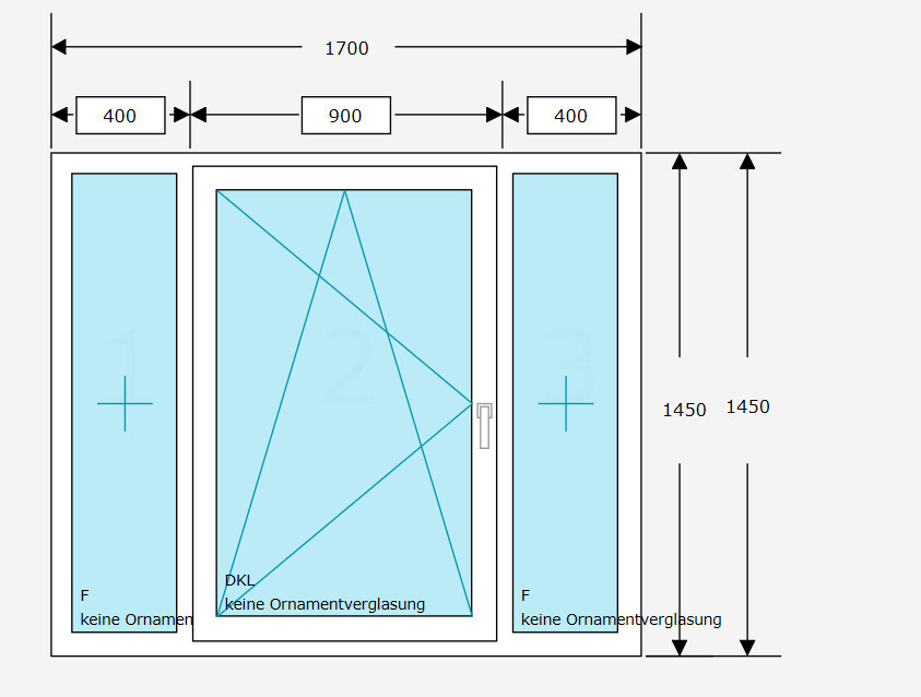

denz. schrieb:
Wir bekommen hauptsächlich Fenster in 1,45m x 1,7m (H x B) (im OG vllt auch nur 1,35m x 1,7m). Das muss ja zweiflüglig ausgeführt werden. Ich dachte ich habe jetzt die Wahl zwischen Mittelpfosten oder Stulp. Gibt es noch mehr Möglichkeiten?
Grundrissplan mit zentraler Tür, seitlichen Fenstern und Maßangaben
Du hast eine komfortable 90er Öffnung und die Seiten kannst du ohne schlechtes Gewissen Vollstellen. Im EG sollte Putzen von außen kein Problem sein, im OG ... naja 40 cm gehen noch gut.
Streckt das Fenster und die Gesamtansicht, ist günstig, da zwei Festverglasungen (günstiger als Stulp 2*85).
Noch schicker ist das in 185er Breite mit 105er Mittelflügel
