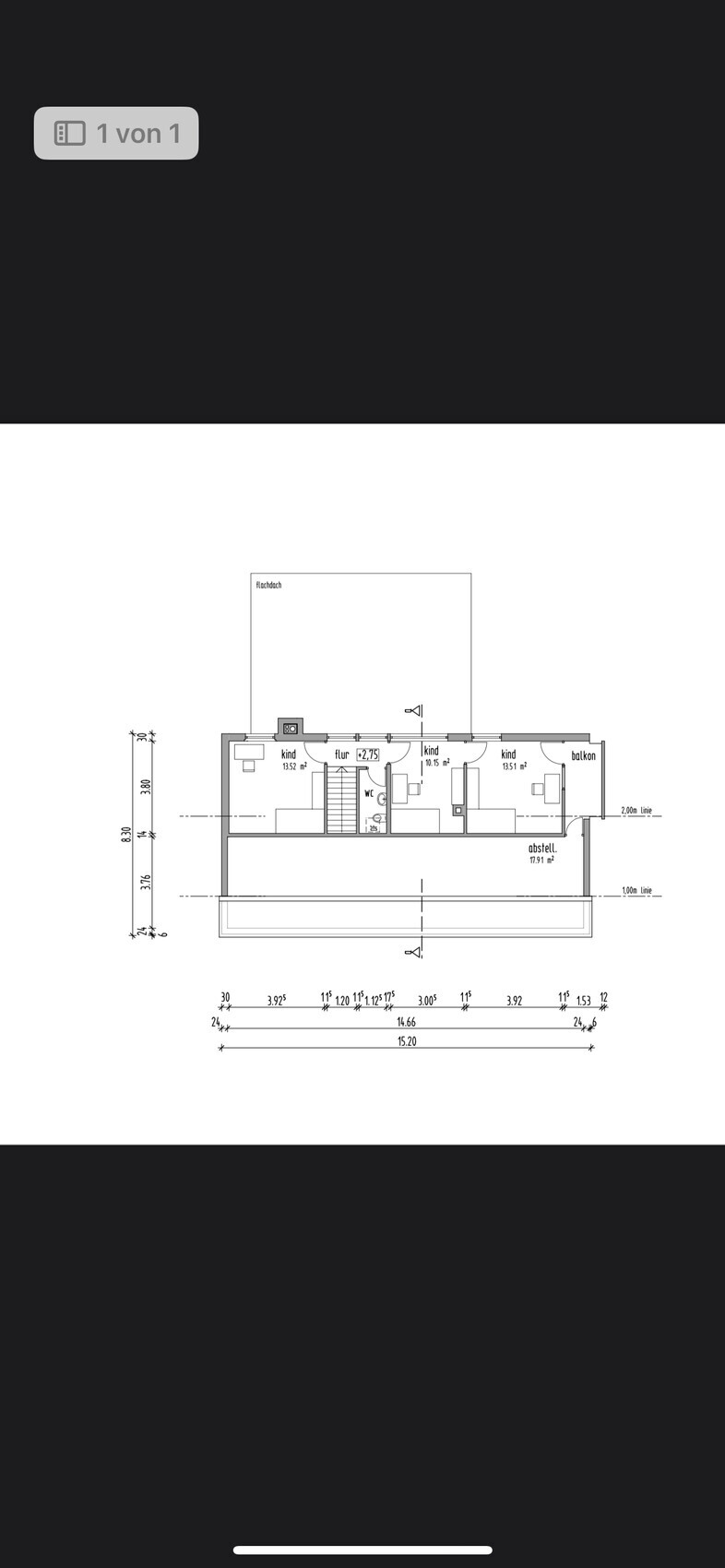

Grundriss des Dachgeschosses mit drei Kinderzimmern, Flur, WC, Abstellraum und Balkon
Obergeschoss aktuell
Doch die 120m2 sollen im OG komplett genutzt werden. Schlafzimmer, Ankleide, Bad, 3 Kinderzimmer und Kinderbad

Irgendwie habe ich das Gefühl, dass die Sanierung immer teurer wird, je mehr Informationen kommen...
Ich würde echt über einen Abriss nachdenken.
SoL
Reißt das Teil ab.
Mit den neuen Informationen wird das Haus zum Groschengrab, das teurer als Neubau wird...
Toll, das eines der Kinder mit einem Vorzimmerkind schon einmal Chef üben konnte, hihi.
Ja, im OG anstelle des derzeitigen DG schon - aber das neue DG über dem dann OG soll nicht auch noch wohngenutzt werden ?
Mir langen die Informationen noch nicht, um solche Urteile zu fällen.
Zumindest über eher Rückbau als Aufstockung.
Gerade qualitativ sehe ich da zu wenig klar. EG, KG/UG, Grundstück/Baufenster ... und natürlich Bilder von der Substanz (außen & innen).
