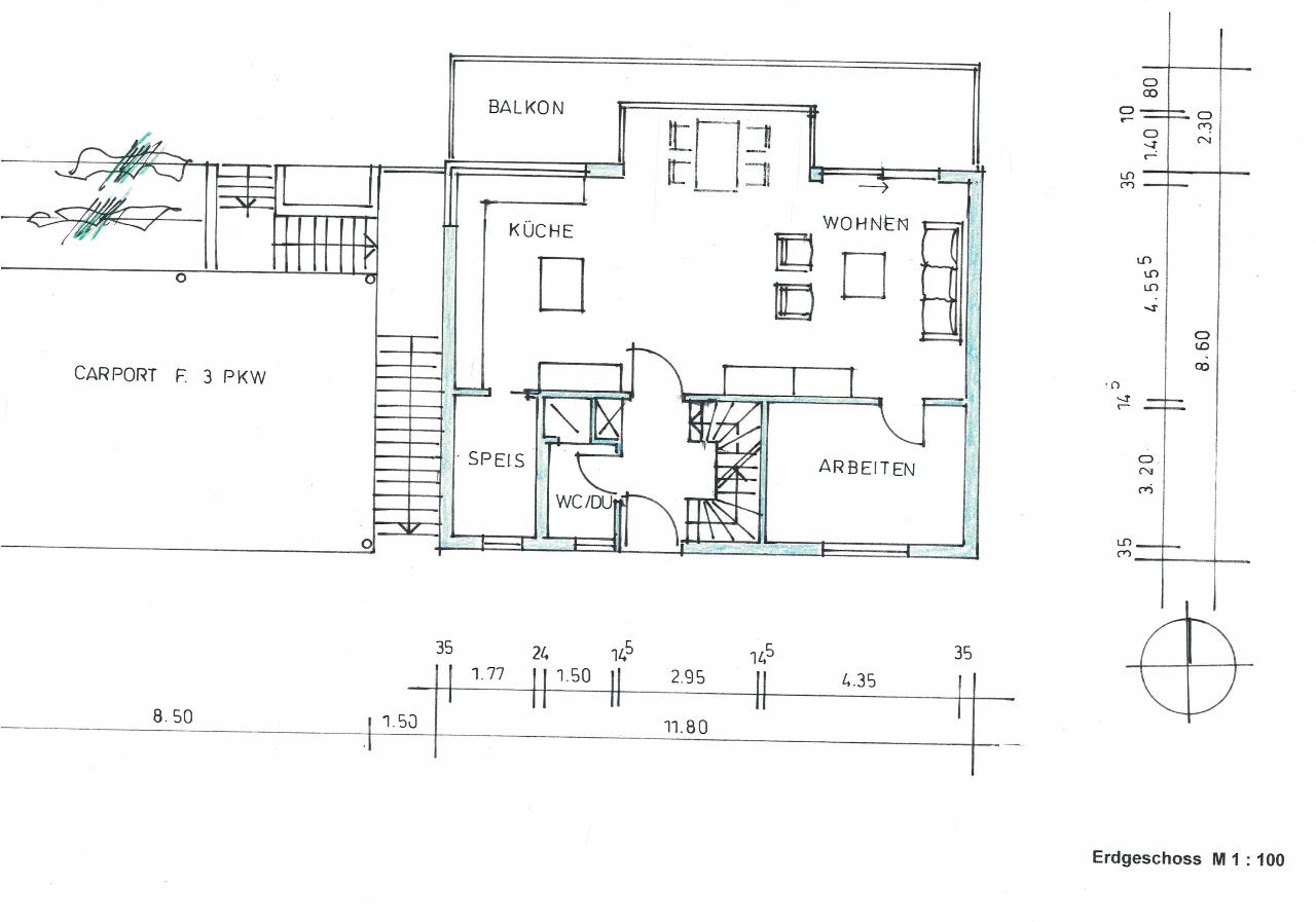

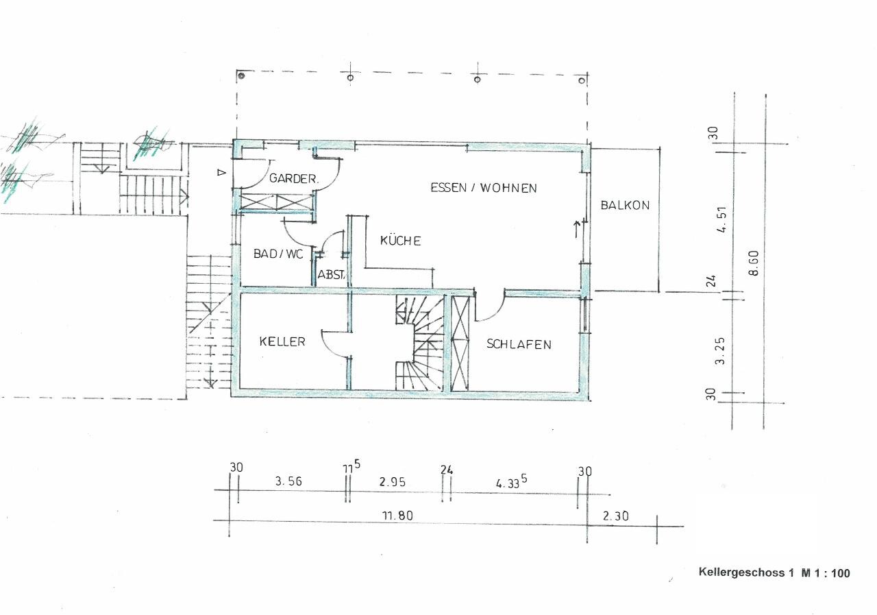

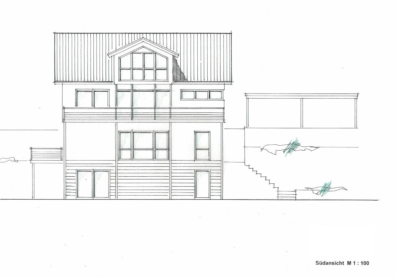

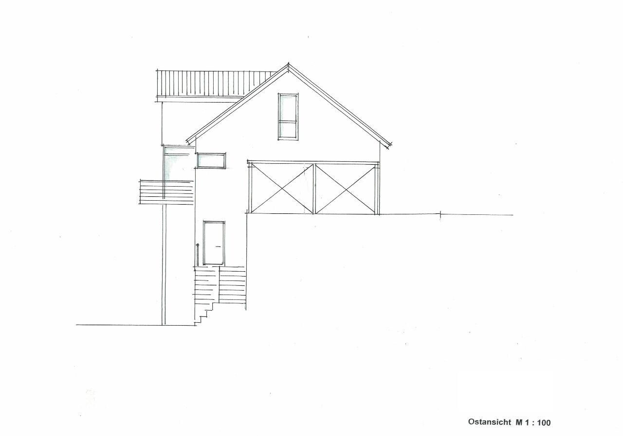

vorab: Wir haben gestern unseren ersten Vorentwurf bekommen von einem Partnerarchitekten einer Baufirma Holzhaus. Dieser meinte das wir aufgrund der Hanglage 1 1/2 - 2 KG bräuchten um darauf dann das Holzhaus zu stellen. Mittlerweile haben wir mit einer anderen Holzhaus Firma gesprochen, die uns bei einem Vor-Ort-Termin zusammen mit unserer Baggerfirma einen Aufbau mit nur einem KG in Aussicht stellte. Sollte das so funktionieren würde die Einliegerwohnung rausfliegen.

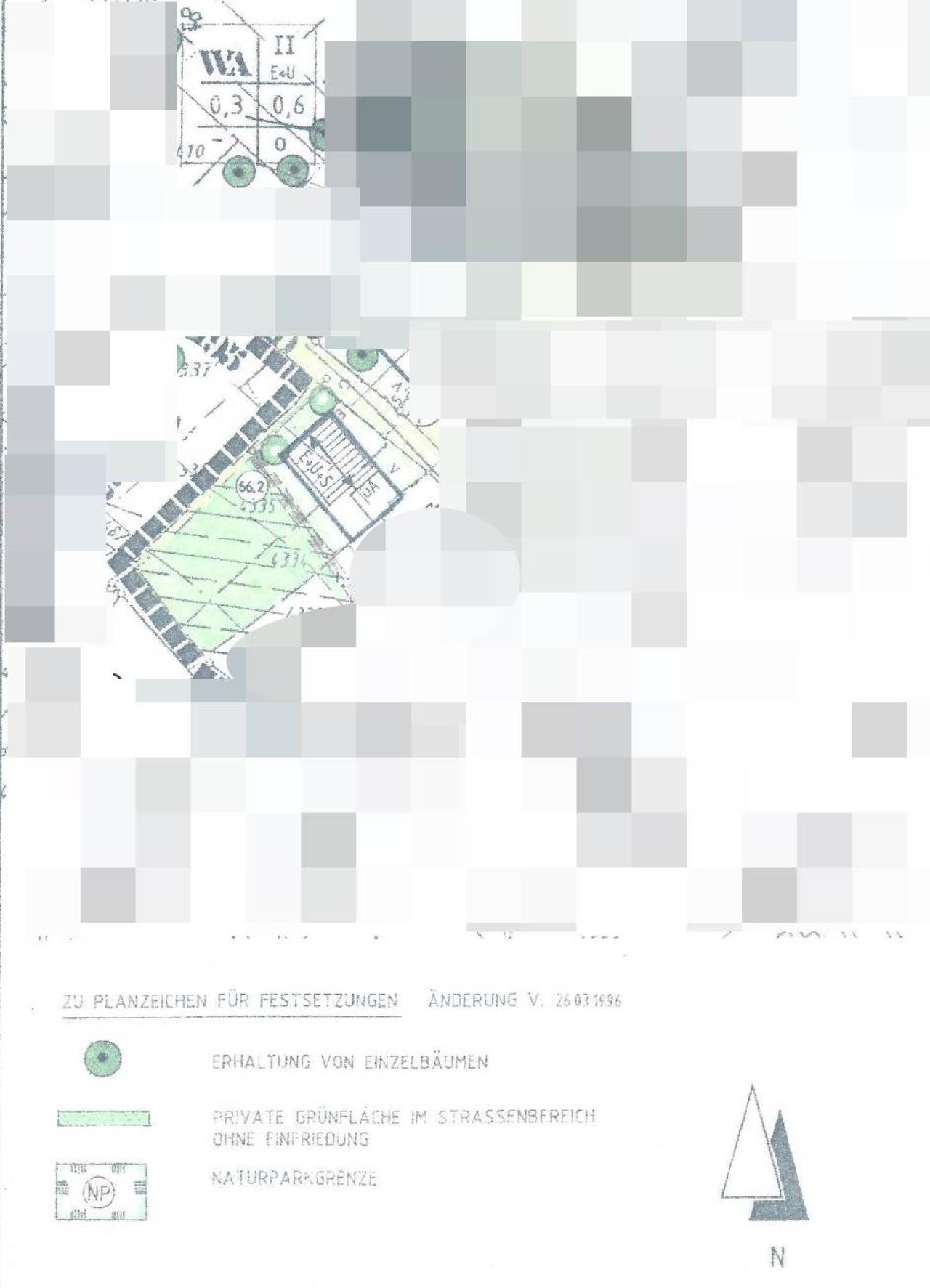

Der Nordpfeil wurde auf den Hausplänen leider falsch eingezeichnet, auf dem Lageplan stimmt er.
Größe des Grundstücks 1.044qm²
Hang ja
Grundflächenzahl 0,3
Geschossflächenzahl 0,9

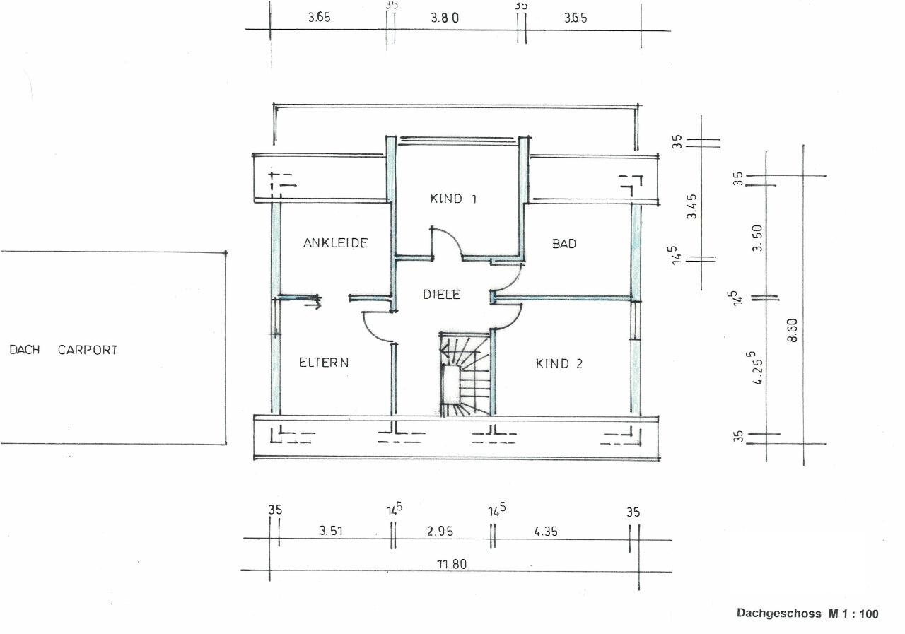

Was gefällt nicht? Warum? Zugang Arbeitszimmer da hier schränke/TV hin sollte, unterschiedliche Größe Kinderzimmer

Ich verstehe nur wenig: die Hanglage (Höhenunterschied Eingangsebene / Fundament) ändert sich doch nicht durch die Wahl des Bauunternehmers (? ? ?); die Wandstärken kann ich keiner Bauweise zuordnen, zudem sind die Außenwände oben stärker als unten; auch ein Planungsraster das die Maße erklärt erkenne ich nicht ...
Im Plan stehen 0,6, Du sprichst aber von Geschossflächenzahl = 0,9 (was bei Grundflächenzahl 0,3 ein Hinweis ist, daß hier mit einem Geschoss "extra" zum Hangausgleich gerechnet wird). Ich habe da viele Fragezeichen.
Das Raumprogramm sieht mir wenig nach definiertem Soll-Katalog aus.

Firma A (Entwurfsersteller) hat beim Vor-Ort-Termin sich am Nachbarhaus orientiert und daher auch festgelegt das eine anderen Bauweise mit weniger Etagen wahrscheinlich nicht möglich wäre
Firma B ist mal mit einem Laser angerückt für eine grobe Höhenvermessung und hat Firma A widersprochen und erstellt im Moment einen Entwurf mit nur einem Keller
Wie bereits geschrieben befinden wir uns in der kostenlosen Angebotsphase in der die Baufirmen natürlich nicht einen riesen Aufwand investieren da noch kein einziger EUR geflossen ist

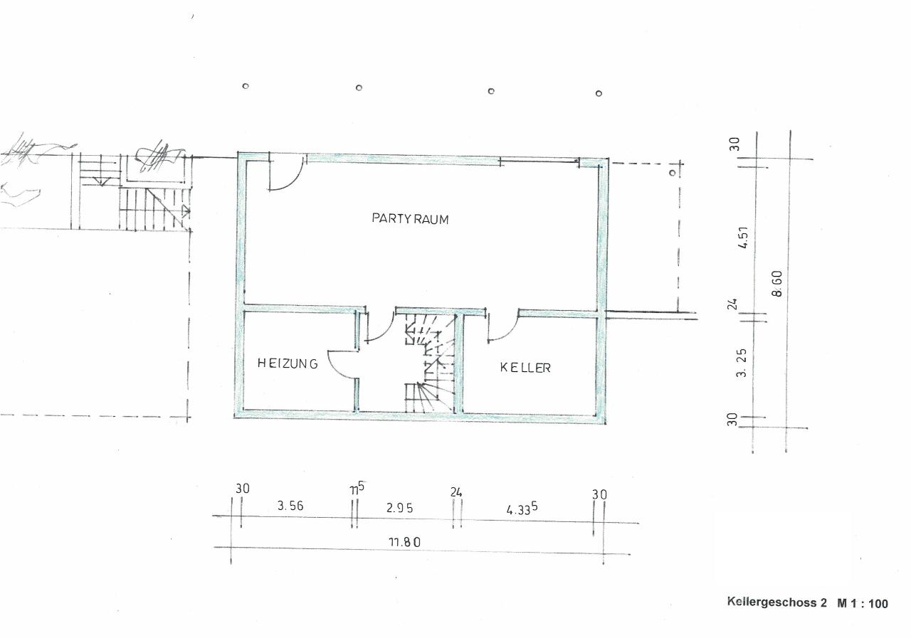

Bauweise 2 Keller natürlich massiv mit Holztafelbau im EG und DG
Die Geschossflächenzahl von 0,9 ist laut bebauungsplan für E+U-S ausschlaggebend. Die im Lageplan ausgewiesene 0,6 gilt offenbar für das Wohngebiet über meinem Bauplatz, da dort E+U vorgegeben ist.
30 cm monolithisch würde ich bei der Einliegerwohnung wärmeschutzmäßig hinterfragen. In den Hang würde ich lieber mit Beton gehen als zu mauern.
Die Geschossflächenzahl von 0,9 ist laut Bebauungsplan für E+U-S ausschlaggebend. Die im Lageplan ausgewiesene 0,6 gilt offenbar für das Wohngebiet über meinem Bauplatz, da dort E+U vorgegeben ist.
Wenn ich das wenige und schlecht lesbare an Information aus dem Plan nicht fehlinterpretiere, dann wird hier gar vom Eingangsgeschoss als einzigem oberirdischen Vollgeschoss ausgegangen (und von 10° Dachneigung ? - was in alpinen Gebieten durchaus vorkommt).
Da von einem angrenzenden Naturpark zu lesen ist, käme mir der Gedanke, anstelle der Einliegerwohnung Ferienappartements vorzusehen.
Weglassen würde ich Abzahlungshelfer-Wohneinheiten wo man sich eingangsmäßig aus dem Weg gehen kann eher nicht. Sich überzähligen umbauten Raum als Hobby- oder Partykeller "schönzusaufen", käme mir klar als letztes in den Sinn.

Ja so ist es. EG ebenerdig zur Straße, Rest bereits im Hang.
Ferienwohnung nicht rentabel da quasi kein Tourismus vorhanden.
Partykeller im Anschluss an den Garten. Vielleicht noch einen extra Raum für Gartengeräte etc.
Keine Angst, ich finde es bei uns so schon wunderschön, da muss ich mir nichts schönsaufen.
Mich würden Meinungen hauptsächlich zum EG und DG interessieren
