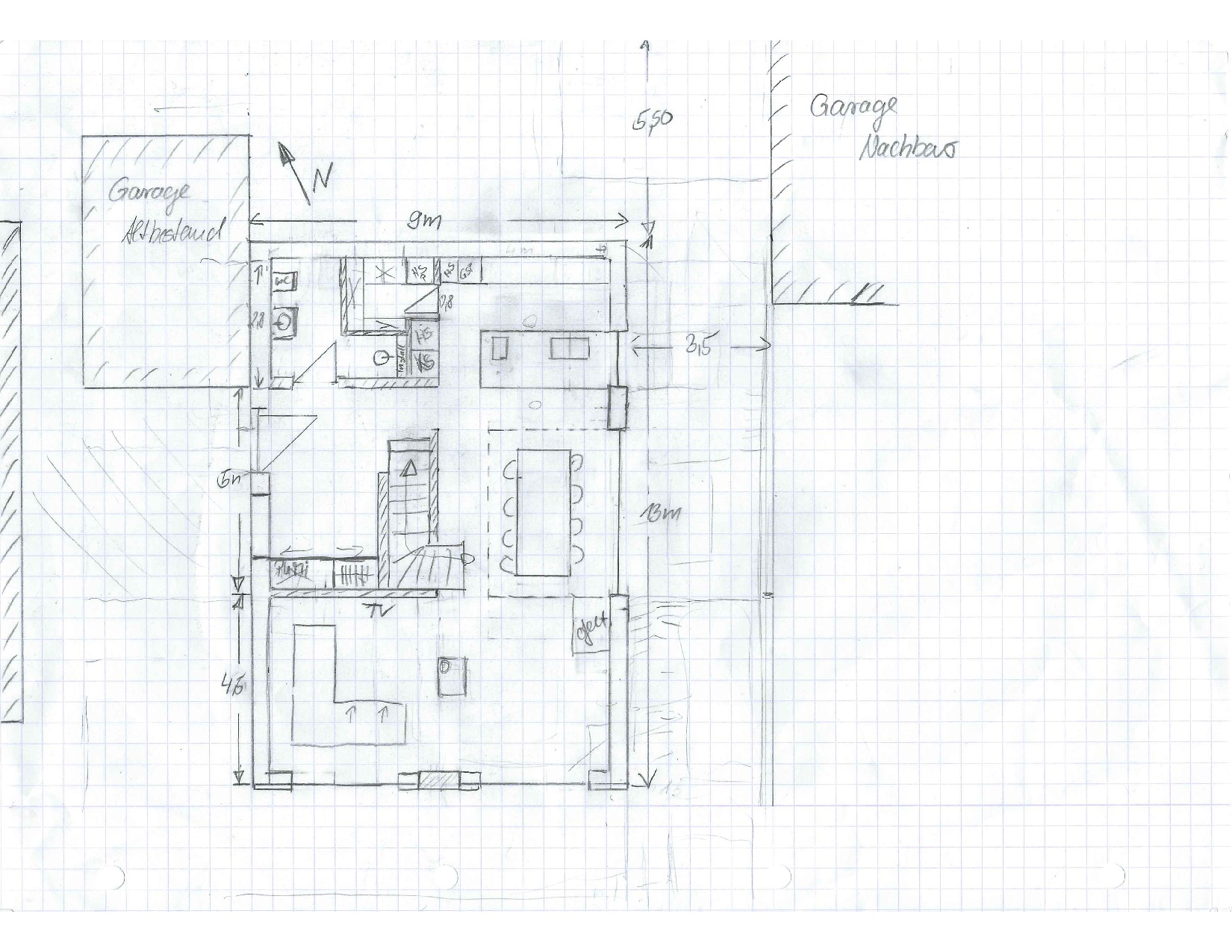

Was ich also hier gerne mal zur Diskussion stellen möchte, ist das Raumkonzept.
Unsere Problem/Knackpunkte waren unser großes Bett (2,30x2,30m mit jeweils 0,45x0,45m Nachttischen) und unsere Vorstellung von einem schönen großen Bad mit Sauna sowie einen nutzbaren Hauswirtschaftsraum im OG.

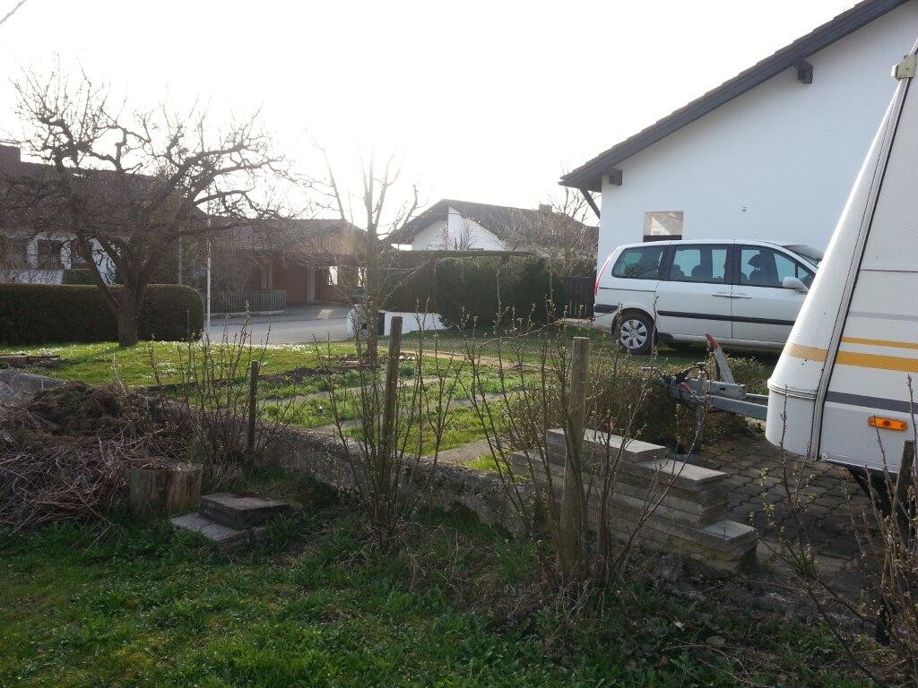

Hang: leicht von Nord nach Süd, Höhenunterschied ca. 1m

Was gefällt nicht? Warum?: Das Bad hat uns viel Kopfzerbrechen bereitet; ihr seht unten auch zwei Entwürfe für das OG mit verschiedenen Badvarianten. Einmal ist der Hauswirtschaftsraum dabei im SO; was eigentlich nicht sein muß, daß der einen so schönen Platz bekommt. Beim zweiten Entwurf ist der Hauswirtschaftsraum im NW, dafür muß man von der Ankleide durch den Hauswirtschaftsraum (gut, da kann man gleich schmutzige Wäsche entsorgen) und kommt nicht direkt ins Bad. Für uns aber akzeptabel, weil uns die Badaufteilung dieser Variante besser gefällt. Wenn hier jemand die ultimative Idee für das Bad hat, also die eierlegende Wollmilchsaubadidee, dann her damit!

Unser Baufenster ist durch den kleinen Grund relativ begrenzt, da blieb nicht viel Platz für Varianz. Unsere Raumansprüche waren auch klar, der Rest war: wo will ich die hellen Zimmer haben, wo kann's dunkler sein?
Was macht ihn in Euren Augen besonders gut oder schlecht? Uns gefällt das offene Raumkonzept und die Galerie.

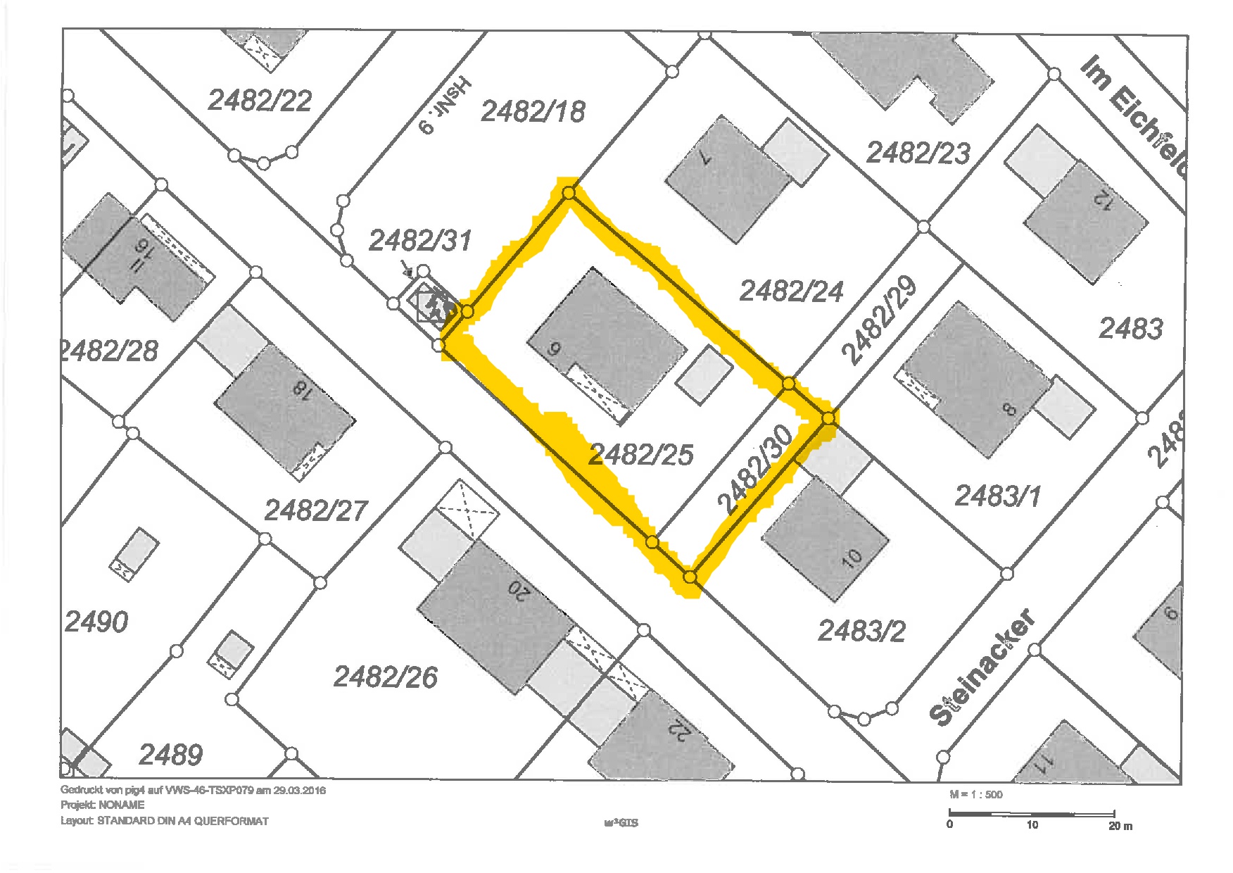

Auf dem Lageplan seht ihr das Gesamtgrundstück gelb umrandet mit dem Altbestand. Es sind zwei Flurnummern.

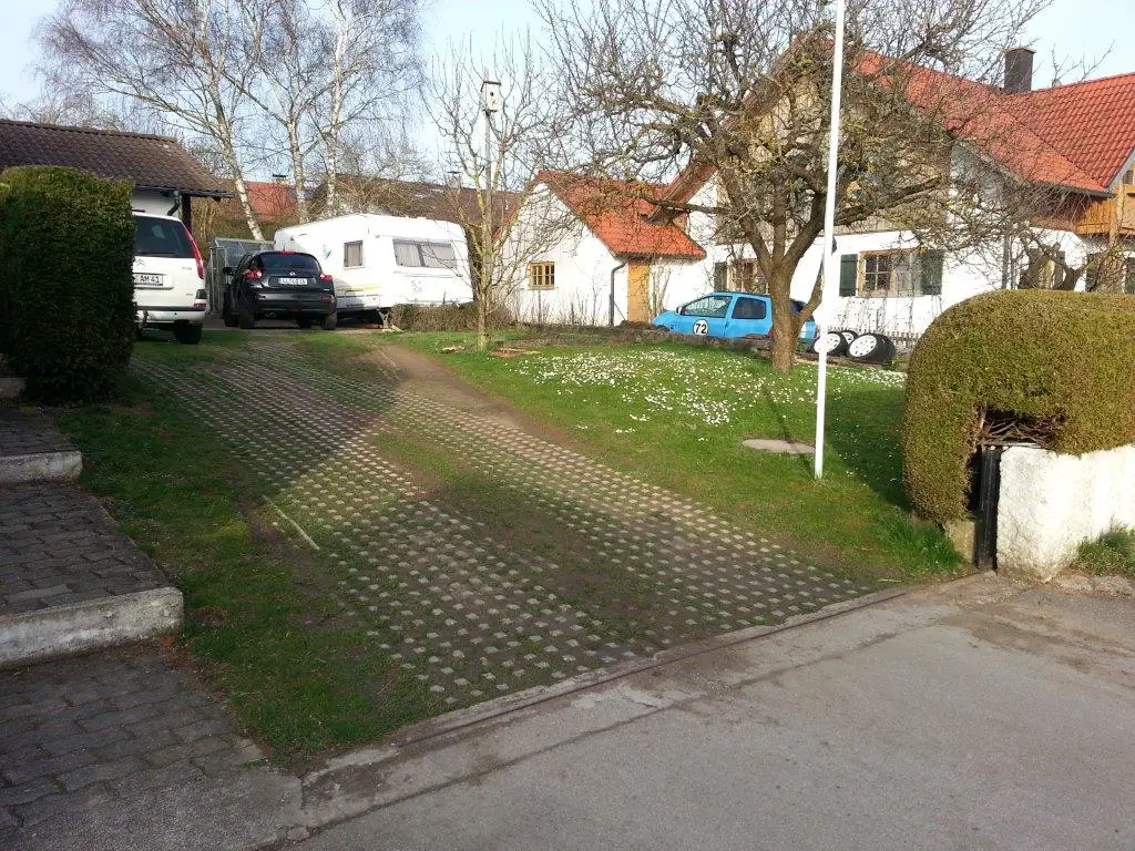

Ich habe noch zwei Bilder vom Grundstück eingefügt, damit man eine Vorstellung vom Hang bekommt.

@Climbee .. .ich finde es sehr spannend und wichtig, die Gedanken und Vorüberlegungen zu erfahren. Und, da es sich ja bei einem Haus um ein komplexes Gebilde handelt, läßt sich so ein Vorspann eben auch nicht mit 3 Sätzen abhandeln.
Also .. meine ersten Gedanken:
allgemein
  • Gemeinsame Zuwegung .. ja
  • Grundsätzliche Hausaufteilung jein ... liegt wie so oft an den Gedanken zu Wohnen/Essen/Küche und Terrassenlage
  • Luftraum .. ok, wer es mag
  • sehr schöner Garderobenplatz
  • gut dimensioniertes Gästebad
EG:
  • was ist das, was mitten im Wohnraum ist? Zuerst hatte ich gedacht Kaminofen .. fände ich auch gut in etwa dort. Da, wo jetzt Ofen steht, finde ich es eher unpraktisch. Es schafft eine Engstelle, insbesondere auch vom langen Weg Küche/Hauptterrasse
  • Esstisch und Treppenzugang ist ausreichend, aber auch nur ausreichend. Zusammen mit der Ofen-Position (was soll es für ein Ofen werden?) finde ich es etwas eingeengt
  • Sofaposition hat so gar keinen Gartenblickbezug .. was auch einer der Gründe wäre, dass ich Küche eher in dem Bereich sehen würde und Wohnen eher planoben rechts
  • Küche mit kleiner Kammer, da kann man etwas ordentliches machen.
OG:

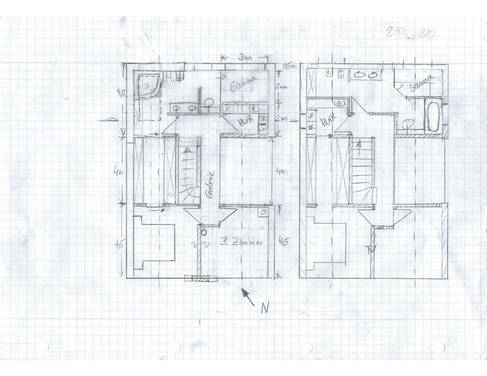

  • Soll die gestrichelte Linie andeuten, wo aktuell etwa die 2m-Linie liegen würde ... dann würde mir leider die Lage Kleiderraum so gar nicht gefallen. Ich habe z. B. die 240 cm hohen Pax-Schränke mit 2 Aufhängestangen. Da dürfte es Probleme geben, von der oberen Stange Sachen rauszunehmen. Und, wenn man größer als 160 oder 170 cm ist, dann wird es auch eng vorm Schrank
  • Bad-Variante 2 mit Durchgang Hauswirtschaftsraum .. .wie soll denn da die Dusch-Wannenlösung sein? Dusche vor der Wanne? Da wäre mir auch zu wenig Fenster
  • Bad-Variante 1 .. so eine Eckbadewanne .. meines wäre es nicht, allerdings gefällt mir der Rest wesentlich besser.

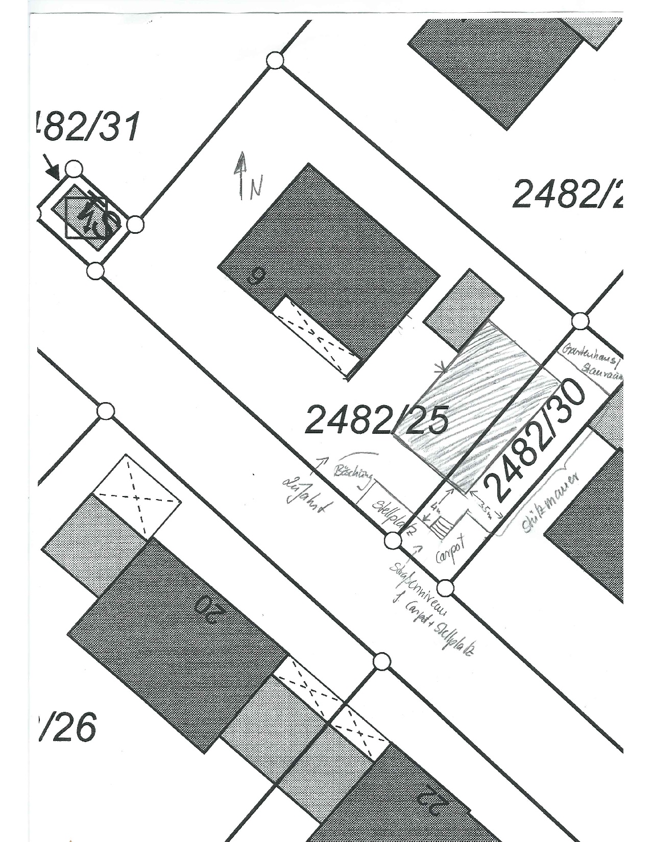

Gibt es vielleicht noch eine Skizze, wo man noch mal das Gesamtgrundstück mit geplantem Haus, Stellplätzen und Südost-Terrasse sehen könnte.
Könnte man das Haus evtl. noch etwas weiter nach hinten setzen?

Als erstes: Im Anhang Lageplan mit skizziertem Haus und Stellplätze. Die Auffahrt siehst Du auf dem einem Foto. Das bedeutet für die Terrasse Richtung Straße, daß sie auf der einen Seite durch eine Böschung und zur Straßenseite hin durch einen Stellplatz begrenzt sein wird. Hinter dem Stellplatz soll noch eine Hecke zum Sichtschutz hin kommen; insgesamt wird das aber die kleinere Terrasse ergeben.
Haus nach hinten setzen: ja, das versucht unser Architekt beim Bauamt durch zu kriegen. Momentan müssen wir aber von dieser Platzierung ausgehen. Weiter nach hinten wäre einerseits toll, andererseits muß aber auch beachtet werden, daß dann die Eingangstür versetzt werden muß, weil die Garage (Altbestand) weiter nach vorn ins Haus ragt. Also wird der Eingangsbereich dunkler. Deswegen bin ich gar nicht so sehr davon überzeugt, das Haus auch wirklich 2m nach Hintern zu setzen. 1m ist vielleicht sinnvoll (wobei dann die Linie, die Haustür und Durchgang zum Wohnbereich auch geopfert werden muß, die finde ich aber so architektonisch ganz gut; ist so schön gradlinig), aber 2m würden mir den Eingangsbereich zu dunkel machen...
Gestrichelte Linie im OG ist die 2m Linie im worst case. Unser Architekt meint, er kriegt das hin, daß sie auf 50cm nach der Hauswand liegt (also 1m nach außen rutscht). Das wäre toll, aber ich bin hier pessimistisch eben erst mal vom worst case ausgegangen. Und realistisch betrachtet wird das Endergebnis wohl irgendwo dazwischen liegen...
Wir haben aktuell einen 4m PAX Schrank mit 240 Höhe und würden den schon gerne mit umziehen (auf lange Sicht würden wir die Ankleide aber dann gerne individuell vom Schreiner einbauen lassen wollen, aber das ist erst mal Zukunftsmusik). Wenn wir die 2m Linie so hinkriegen, daß der da rein paßt, haben wir keine Probleme mit den Türen, weil Schiebetüren , aber ein bisserl Kopffreiheit wäre halt auch schön. Notfalls haben wir für den Bereich über eine Gaube mit Schleppdach nachgedacht. Wir sind beide kein Fan von irgendwelchen Beulen und Warzen, aber wenn die 2m Linie nicht gut nach außen rutscht, werden wir für die Ankleide wohl so eine Lösung finden müssen...
Wohnbereich: wir sind uns noch nicht im Klaren, wo der Ofen hin soll. Ja, das in der Mitte ist eine mögliche Position, die andere wäre eben an der Außenmauer. Da bin ich jedem guten Vorschlag offen gegenüber. Wir haben die optimale Position noch irgendwie nicht gefunden. Mittig im Raum in der Nähe des Treppenaufgangs wäre unten ganz schön, aber macht Probleme mit dem Kamin nach oben.
Geplant ist ein kleiner Grundofen; also ein traditioneller Ofen, der zwar langsam aufheizt, aber sehr lange Wärme abgibt.
Ob das Sofa letztendlich da stehen wird, oder nach rechts rutscht und in der Ecke hinten ein kuscheliges Leseeck o.ä. entsteht, ist noch nicht final entschieden.Wir wollen uns hier die Möglichkeit offen lassen, ggf. die linke Hälfte durch eine weitere Wand bei Bedarf abzutrennen. Z.B. wenn einer von uns alt und gebrechlich nicht mehr die Treppe nach oben schafft. Dann kann hier noch ein Schlafzimmer geschaffen werden. Die Hälfte vom Garderoben/PuMi-Schrank kommt weg, dafür eine Tür rein. Auch wenn einer von uns ein Pflegefall werden sollte, kann man so ein ebenerdiges Pflegezimmer schaffen und die Dusche im Gäste-WC ist ausreichend groß um auch mit Rollator/Pflegestuhl genutzt zu werden. Das hätte ich vielleicht noch dazu schreiben sollen. Das ist so mit ein Hintergedanke (und eine Situation, die wir hoffentlich nicht haben werden, aber besser, man kann entsprechend reagieren). Momentan tut uns der Extraplatz im Wohn/Essbereich ganz gut. Ich macht öfter mal Musik in einer Gruppe und auch gerne mal kleinere Hauskonzerte und endlich wäre dafür Platz!
Die Variante Küche dort hin, wo jetzt das Sofa eingezeichnet ist, versuche ich gerade mal planerisch umzusetzen, bin aber mangels Zeit noch nicht zu einem befriedigenden Ergebnis gekommen.
Auf die kleine Kammer/Speis verzichte ich unter keinen Umständen. Wir haben mit dem Küchenplaner schon viele Varianten durch gespielt, auch z.B. keine eingebauten Hochschränke (die dann alle an der Küchenzeile an der Wand) und die Dusche im Gäste-WC anders platziert, den zusätzlichen Raum zu einer kleinen "Zweit-Küche", die durch eine Schiebetür getrennt ist. Aber wir sind wieder davon abgekommen. Warum soll ich für einen Raum, in den ich eigentlich nur Dinge abstellen will, auf die ich aber schnell Zugriff möchte bei Bedarf, mit teuren Küchenmöbeln ausstatten, wenn es einfache Regale auch tun? Ich habe viel Zeug, was ich nicht direkt in der Küche brauche, aber oft genug, um nicht jedes Mal dafür in den Keller zu rennen (Mehl, Zucker, diverse Schnappgläser mit Reis, Körndln etc, Küchengeräte, die man nicht täglich braucht wie Reiskocher, Wok, Gänsebräter, Waffeleisen etc.)
In diesem Raum möchte ich meine TK-Truhe unter bringen (der Platz neben dem Eingang, wo ein Hochschrank geplant ist, ist dafür vorgesehen, wenn die alte Truhe mal den Geist aufgibt und durch einen Schrank ersetzt wird, der dann da hin soll und deswegen soll da kein Fenster sein), ein ca. 45cm tiefes Regal an der Stirnseite und ein 20cm-Regal an der Seite zu den eingebauten Hochschränken. Das 20cm Regal finde ich genial, weil ich viele Dinge in so Schnappgläsern habe, die ich da dann einreihig aufstellen kann und sofort im Zugriff habe! Ich habe in der Mitte also mehr oder weniger einen Standplatz und auf alles direkten Zugriff. Ein Traum!

Bad:
Fenster sind eigentlich noch gar nicht geplant, aber mit der "Naßzelle" bestehend aus Dusche und Badewanne nebendran wäre ein Fenster über der Badewanne geplant. Das wäre dann knapp 3m vom Duschkopf weg. Die Badewanne kann gerne ein paar Spritzer abkriegen.
Aber ich gebe zu, so ganz 100% zufrieden bin ich mit der Badplanung auch noch nicht. Vielleicht kommt mir hier noch ein zündender Gedanke.

Ich würde die Speisekammer nicht wegdenken. Diese Halbinselverlängerung sieht nett aus, macht es aber meiner Meinung nach noch mal wichtiger, dass zwischen den Küchenzeilen ein Terrassenzugang erfolgt. Persönlich bin ich ja immer mehr Fan von echten Kücheninseln .. Räume von 400 cm Breite geben das auch gut her.
Gedanken zur Barrierefreiheit im EG .. Das Bad evtl. einen Hauch größer, auf jeden Fall die Badezimmertür nach außen aufgehen planen.
Mit der Hausverschiebung ist mir natürlich auch aufgefallen. .
Zu der Schranksituation, Schiebetüren gehen natürlich auf, wenn aber die Dachschräge dort gleich einsetzt, ist halt die Entnahme von Sachen im oberen Teil des Schranks unter Umständen etwas behindert.

So, aktuell ist unser Architekt mit dem Baureferenten vom Bauamt am verhandeln. Das Haus wird nicht nach hinten verlegt und diese Woche sollten wir noch eine finale Aussage bzgl. Kniestockhöhe Erhalten.
Das EG werden wir so belassen, OG hängt jetzt vom Kniestock ab.
Am Wochenende haben wir Auflage Fälle mal einen Termin beim Bad ausstatter und -planer. Vielleicht kriegen wir da noch hilfreichen Input für's Bad (das ich mittlerweile auch schon wieder variiert habe).
Aber letztendlich steht und fällt im OG alles mit der Kniestockhöhe.
