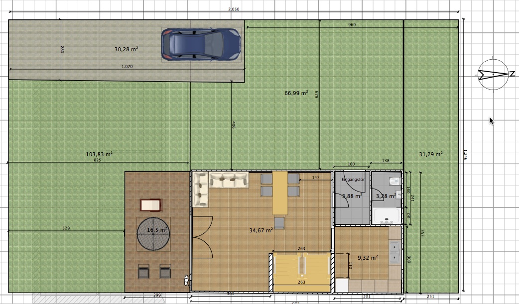

wie würdet ihr den Zugangsweg zur einer seitlichen Hauseingangstür hier optimal gestalten (Siehe bitte Anhang!)?
Ziel ist die maximal Garten/Grün Fläche zu erhalten, also zu wenig pflastern wie möglich.
Zu beachten daß seitlich auch einen Lichtschacht (Kellerwohnraum) kommen sollte.
Da wo das Auto steht könnte eventuell eine einzeln Garage kommen.
Über Anregungen/Vorschläge werde ich mich sehr freuen.
Vielen Dank

Nachtrag: es handelt sich hier um eine Doppelhaushälfte, nördlich und westlich grenzen Gärten der Nachbarn.
Westseite kommt ein Lichtschacht? Ein größerer? Welche Höhe ca?
Bekommt der Westen noch Fenster?
Gibt es noch Mitspracherecht zum Grundriss oder steht der bzw ist schon gebaut?
Momad
Also westlich ist eine 2m Breites Fenster noch.
Wohnraumkeller Fenster ist 1,8m breit und 1m hoch.
Zu den westlich liegenden Lichtschacht liegen mir noch keine Angaben, aber hier sollte nur das kleinste technisch zulässige Größe kommen.
Baubeginn könnte in ca. 4 bis 6 Wochen beginnen, Ein Grundriss Anpassungen wären glaube ich noch möglich.
Wie würdest du es denn gestalten:
A: Ohne Grundriss Anpassungen
B: Mit Grundriss Anpassungen
Danke!
