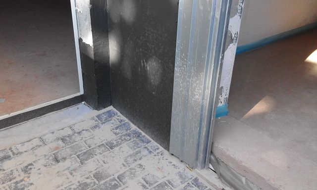

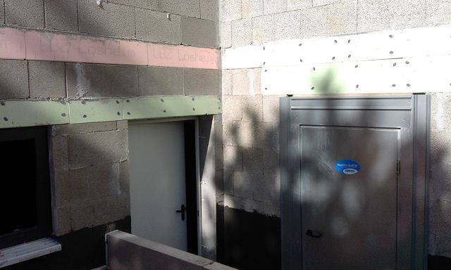

Hier mal 2 Fotos wie das Ganze aussieht.
Noch fällt es nicht so sehr auf, da wir noch eine Bautür drin haben.
Auf dem unteren Bild ist auch zu sehen, dass der Fließestrich nicht bis zur Tür gegossen wurde, sondern ein Stück vorher aufhört. Zu einem späteren Zeitpunkt wurde das Stück mit Zementestrich ausgebessert. Warum wurde unter der Tür nicht gemauert?

Das sind ja auch zwei unterschiedliche Türen :eek:
Wird bei der rechten Tür vielleicht noch ein Teil überputzt?
Ein Beispielbild bringt leider nicht viel. Wie sieht der Werkplan (den du auch unterzeichnet hast) aus?
