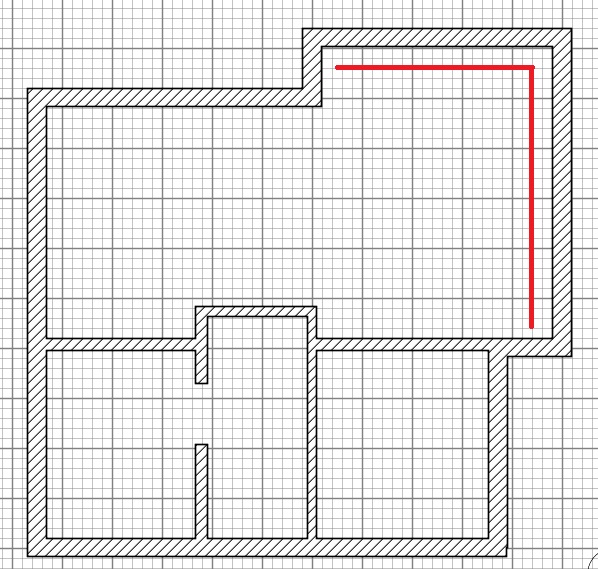

Wir sehen das nicht als Anbau (rot markiert), sondern als Hauptkörper! (der ja nicht rechteckig sein muss)

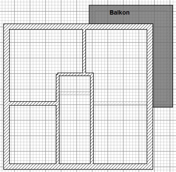

Anbei Bilder des EG (auch so unterkellert) und OG mit Balkon darauf gesetzt. Zusätzlich der Bebauungsplan der Gemeinde.

Das Haupthaus ist es ganz sicher nicht. Das wäre Eure quadratische? Grundfläche, die ja auch im OG überbaut wird.
Ich sehe es als Erker. Ein Erker ist ein Anbau.

Im Gegensatz zu meinen Vorpostern sehe ich das allerdings _nicht_ als Anbau im Sinne der Regelung des B-Plans, weil das kein Zwerchbau o.ä. ist - das ist allerdings nur meine Privatmeinung. Für mich gehört das alles zum Hauptbaukörper, auch weil das vollständige Wohnräume sind und kein Wintergarten, Freisitz o.ä.; das muss man allerdings dem Sachbearbeiter verklickern.
Weg des geringsten Widerstands ist natürlich: "Anbau" Ostseite komplett bis Süden durchziehen, was dem Bebauungsplan entspricht oder aber "Anbau" Ost um ca. 1m kürzen, dann nimmt er nur 50% der Hausbreite ein.

reicht der "Anbau" in Abstandsflächen bzw. führt er zu deren Unterschreitung?
Das ist theoretisch möglich, dann würde (sollte) die Begründung des Bauamts allerdings anders lauten. Darüber hinaus ist die Skizze des TE natürlich kein Lageplan zum Bauantrag. Ich glaube aber nicht, dass man von hier aus viel helfen kann, das ist eine Sache, die man vor Ort mit dem Sachbearbeiter und Architekt klären muss.
@Rucamahaus: wenn möglich mal den Lageplan zum Bauantrag hochladen, alle Angaben zum Ort, Bauherr etc. vorher schwärzen.
