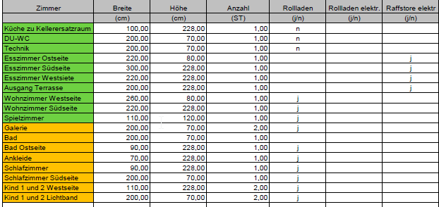

Fenster haben wir 21 Stück, siehe Fensterliste.
Tabelle mit Zimmerliste: Abmessungen (Breite x Höhe), Anzahl, Rolllädenoptionen.
Ja, Wände sind im Moment ohne Installationsebene. Wäre nochmals ein zusätzlicher Kostenfaktor. Wie seht ihr das in Bezug auf Dämmung etc.?
